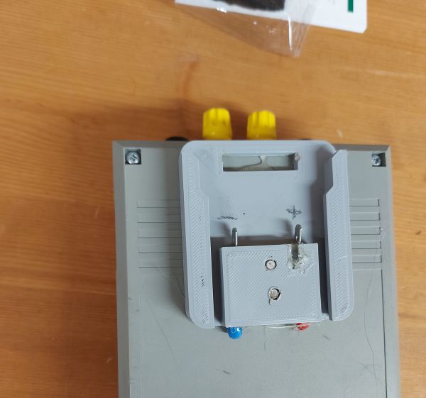

Im letzten Jahr hat nur mein 12V Akku aufgegeben und ich habe mir einen Adapter für die Akkus der Akkuschrauber gedruckt und einfach unter die Kiste geschraubt/geklebt. Dazu noch die LED Vorwiderstände ändern und schon funktioniert das wieder. Den Relais machen die 18V des Akkus (bisher) nichts aus, die sind ja auch nur sehr kurz unter Spannung.
