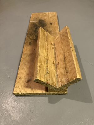

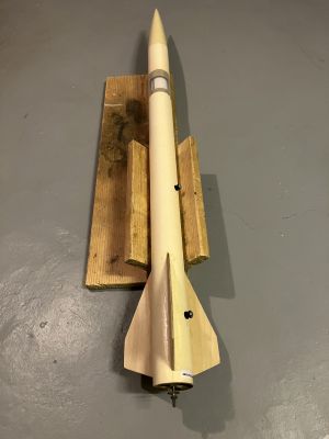

Ausstoßtest auf der Rampe, warum nicht? Vielleicht sollte man die Beine der Rampe noch jeweils mit einem Ziegelstein beschweren, damit sie nicht umfällt. Es geht aber noch anders: In meiner WaRa-Zeit habe ich das oben gezeigte Teil gebaut; ging ganz einfach aus ein paar Brettern, und für die Winkel habe ich die aus den Mandarienenkistchen im Supermarkt genommen. Das benutze ich auch heute noch, um Rohre abzusägen. Anmerkung: Ich gehöre zu den wenigen rückständigen Raketenbauern, die weder eine Drehbank, noch eine Fräse, Laserschneider oder 3D-Drucker haben. Wenn man die Rakete darauf legt, wird sie von den Finnen gegen Wegfliegen gehalten. Natürlich muss man sie noch fixieren und die ganze Apparatur mit ein paar Ziegelsteinen sichern. Aber so könntest du das auch schon vorher ohne Rampe zu Hause machen. Gruß Achim

 Du kennst unsere Nachbarn nicht  Die Idee hatte ich auch schon aber das ist nicht drin. Mal sehen ob ich mir für den Nikolaunch was zusammenzimmern kann. Ansonsten ist das Volumen nicht viel größer als bei der Europa und sollte eigentlich hinhauen. Erstmal muss das Dingen sowieso fertigwerden. Die restliche Diskussion hier zeigt mir aber das eigentlich alles im grünen Bereich sein sollte. Im Zweifel könnt ihr da auch gern nochmal drüberschauen wenns denn zum NL fertig wird was ich schwer hoffe Wenns auf der Rampe stattfindet kann mans tatsächlich mit einem Insert auf der Rail klemmen. Das sollte möglich sein. Die Rampe zu beschweren auch  Muss ich halt vorher zweimal Me-163 fliegen um abgebrannte plugged Treibsätze zum reinstopfen zu haben
