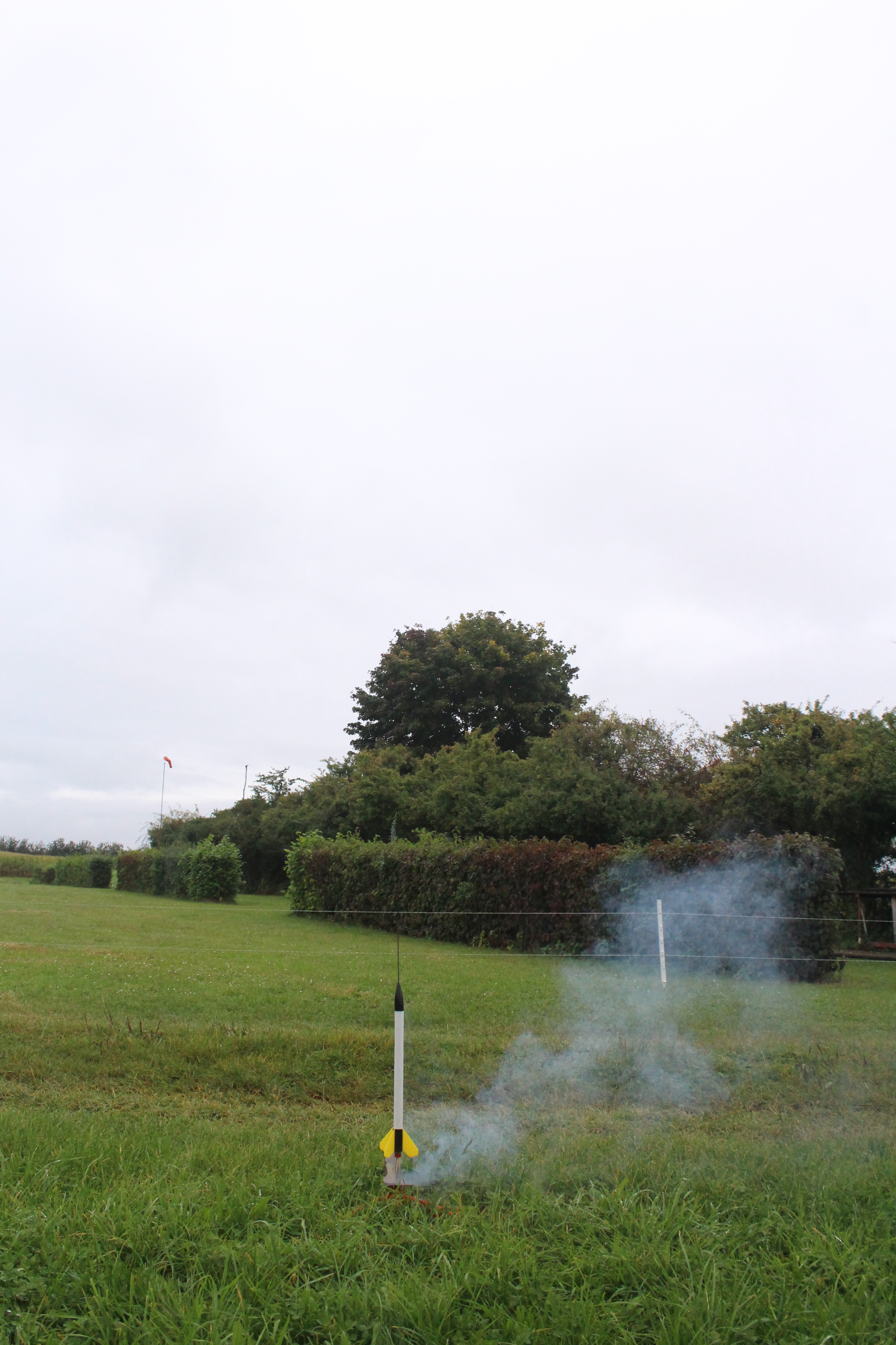

Heute, am 5. Oktober 2021, ist mir beim Start einer Modellrakete der verwendete B4-4 Treibsatz explodiert, wobei es das Heck der Rakete zerrissen hat. Kurz vor der Zündung des Treibsatzes durch eine Stoppine sieht noch alles gut aus.

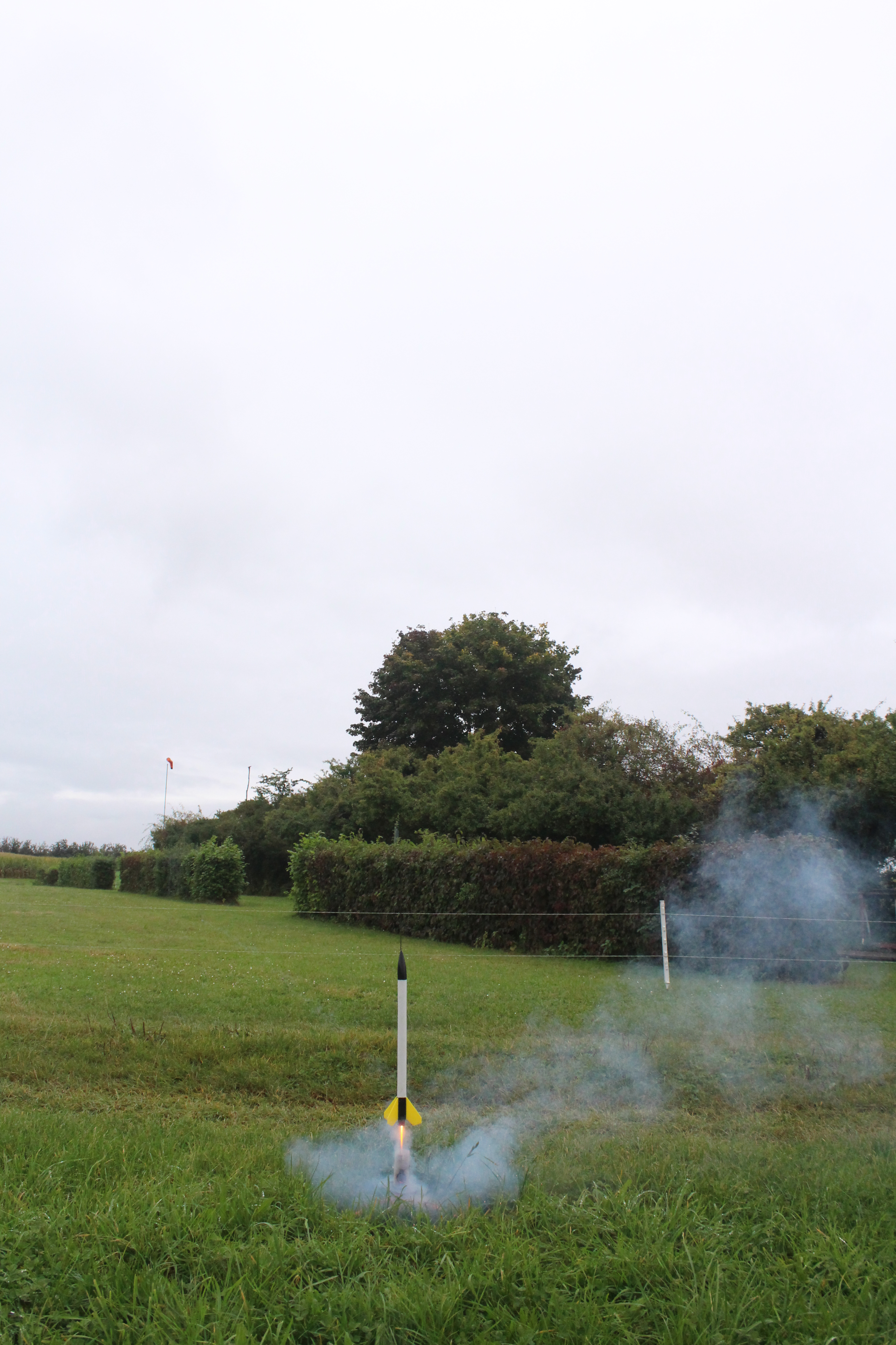

Der Treibsatz hat gezündet und die Rakete setzt sich in Bewegung. Doch scheint die Flamme, die aus der Düse desselben schießt, größer zu sein, als bei einem üblichen B4-4 Treibsatz.
Freileich geht dies alles so schnell vonstatten, daß man dies bei der Beobachtung des Starts nicht wahrnimmt.

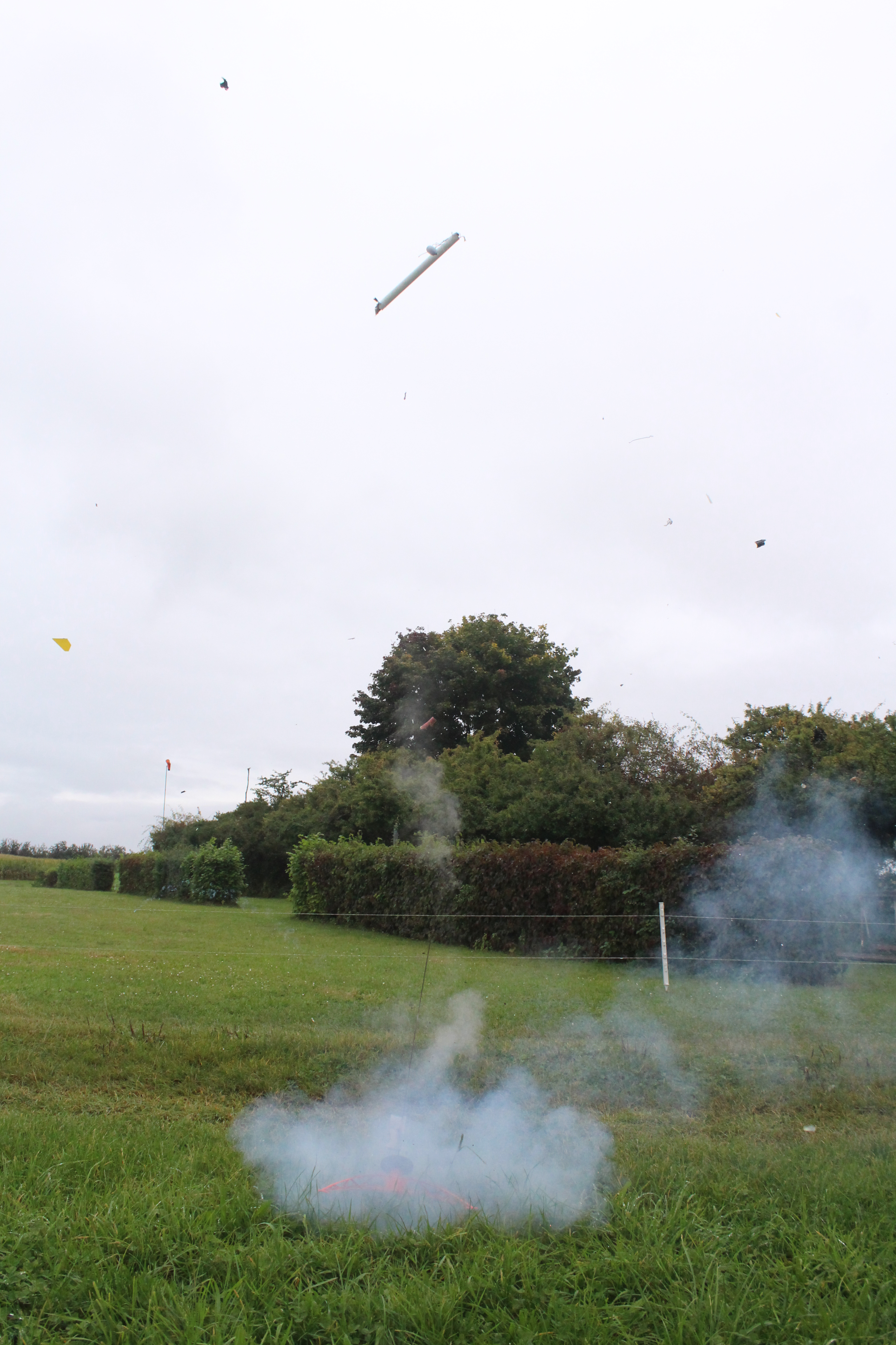

Dann gab es einen Knall und der Treibsatz explodierte, wobei das Heck der Rakete zerstört wurde. Erst dachte ich, ich hätte zu diesem Zeitpunkt durch Loslösen des Auslösers die Fotoserie abgebrochen, doch war dies zum Glück nicht der Fall und so kam dieses Bild zu Stande, auf dem man die Trümmer der Rakete durch die Luft fliegen sieht.

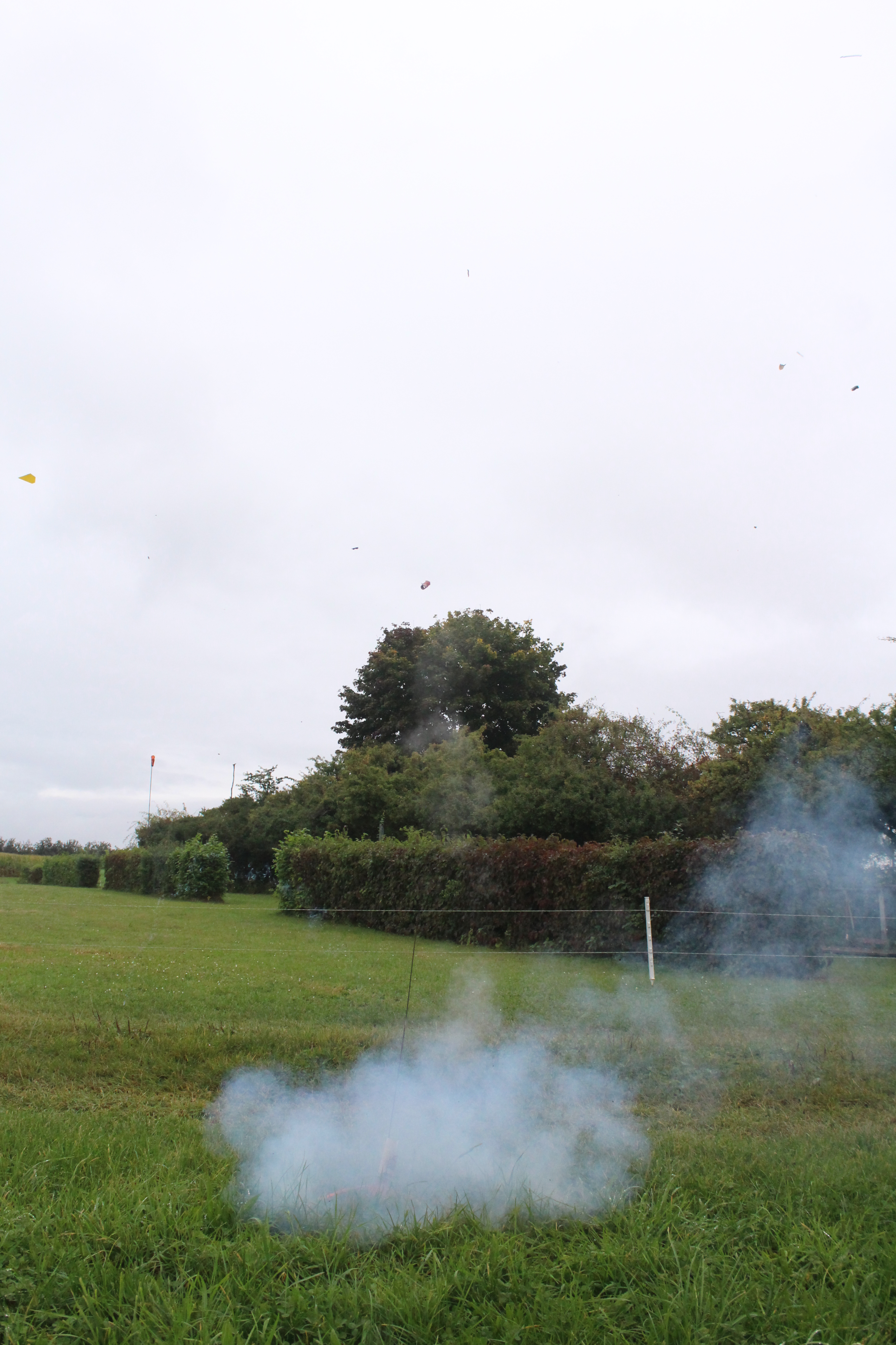

Noch immer fliegen Trümmer der Rakete durch die Luft.
