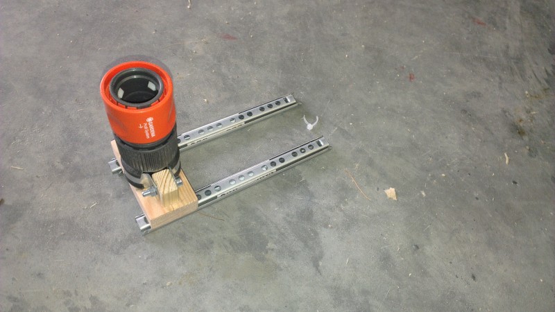

Trotzdem gibt es noch ein paar Bilder. Hier ist ein Bild vom Schlitten für die Gardenakupplung(Idee aus diesem Thread) :

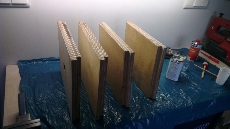

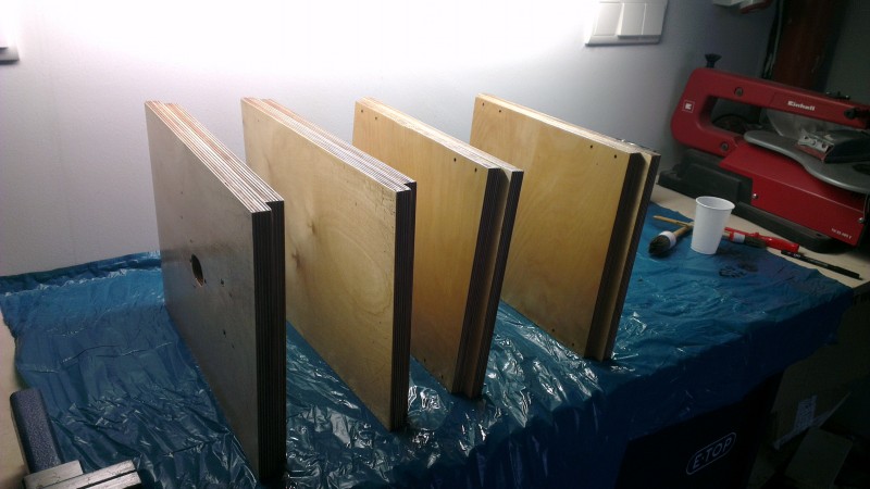

Und hier noch zwei Bilder von den angemalten Holzplatten(1. und 2. Schicht):
Der Bootslack braucht pro Schicht ca. 14 Stunden zum Aushärten, bis er überstreichbar ist. Das heißt, dass ich für den Zeitplan folgendes:
1. Schicht am Sa, 2. am So und so weiter bis Mittwoch. Danach soll er laut Anleitung nochmal 2 Wochen(!) zum kompletten Aushärten brauchen. Aber dann ist die Rampe auch schon fertig!

Gute Idee mit dem Schlitten, kommt mir bekannt vor big grin

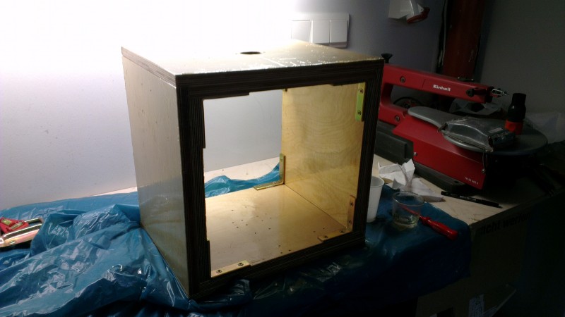

Hier noch ein Foto:
Hab die Rampe für die letzte Schicht nochmal zusammengebaut, um die Ecken und Kanten überlackieren zu können.

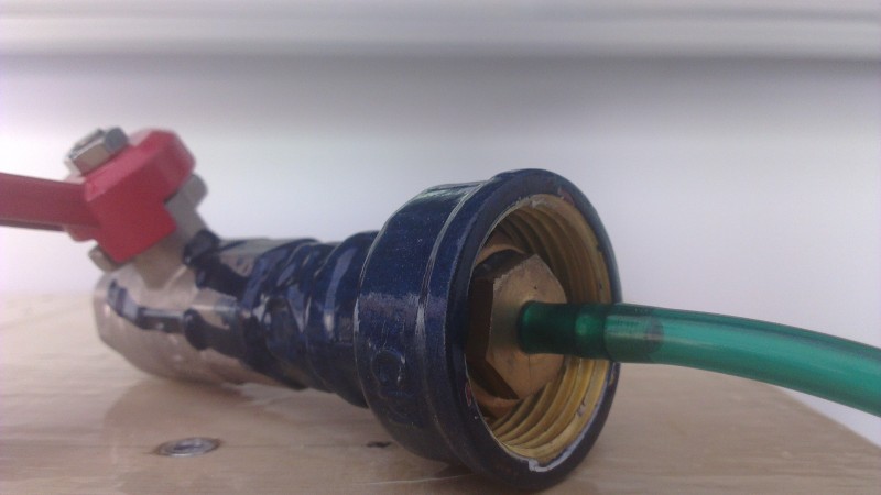

Zur Befüllung der Rakete auf der Rampe habe ich mich von diesem Thread inspirieren lassen. Dabei ist folgendes rausgekommen:
Der grüne Schlauch geht durch die Kupferrohre bis in die Launchtube innerhalb der Rakete. Der restliche Teil sitzt unter der "Decke" innerhalb der Rampe und kann zur Entlüftung geöffnet werden. Danach muss es dann natülich wieder geschlossen werden, um Druck auf die Rakete zu bekommen...
