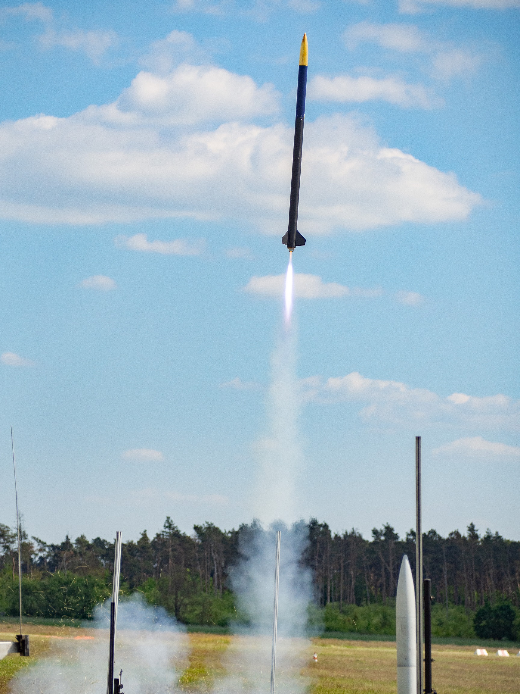

Am Freitag erfolgte dann der erfolgreiche Erst- und Referenzflug auf einen CTI I236 Blue Streak. Referenz, weil mir das erlaubt, die Daten, die der ARTS 2 zum Berechnen der Schubkurve braucht zu "justieren". Kommt aus den Daten dieses Flugs der richtige Gesamtimpuls etc. raus, dann weiß ich, dass die Daten aus den Flügen mit weniger bekannten Motordaten (Hybride wink ) auch passend ausgewertet werden können.
Danke Jannik für das grandiose Startfoto!

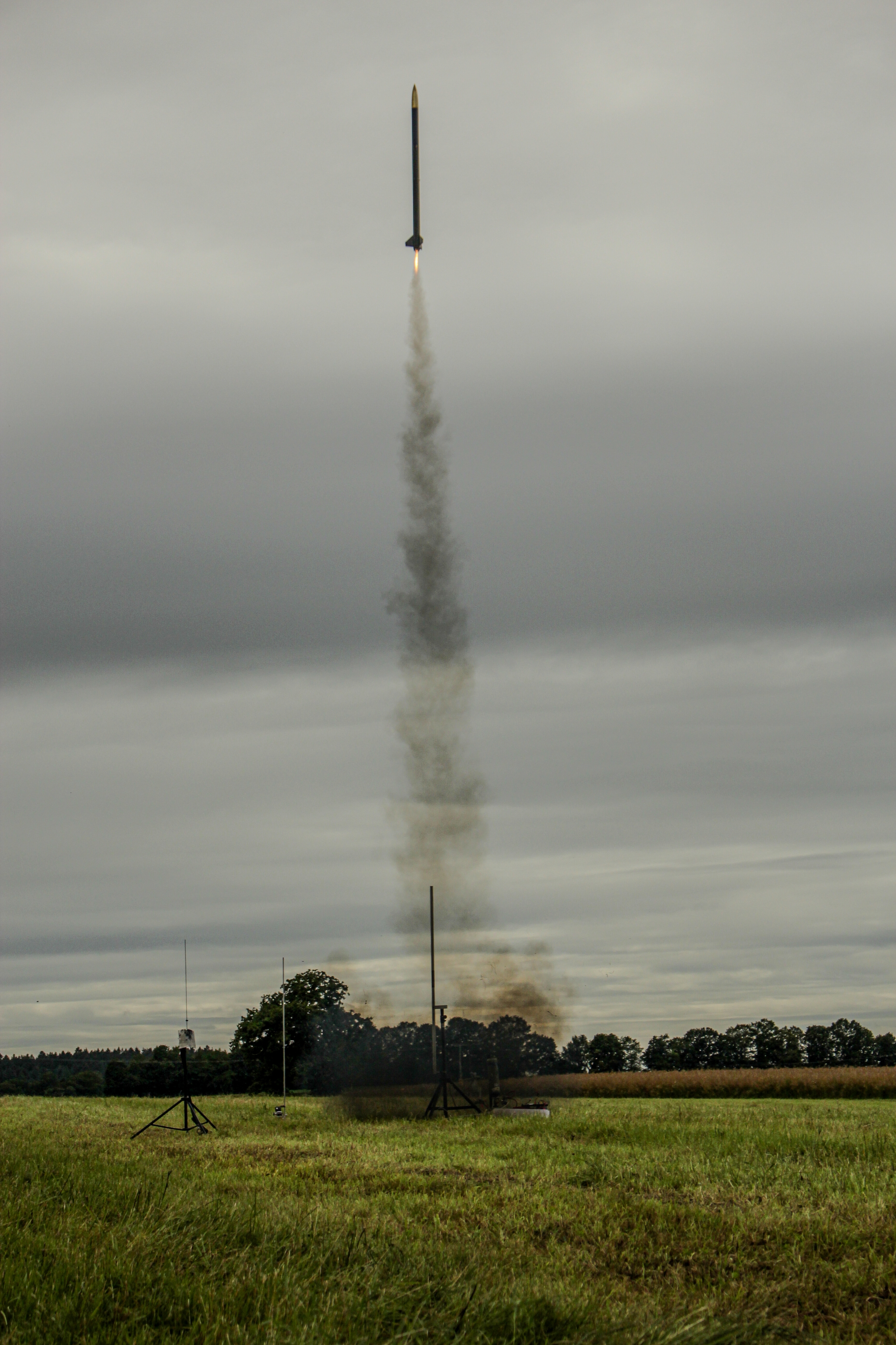

Gestern konnte die Rakete mal wieder Höhenluft schnuppern!
Antrieb war ein Hybrid auf Basis des West Coast Hybrids I110, allerdings mit anderer Düse und Injektor um die Brenndauer zu reduzieren und den Durchschnittsschub zu erhöhen. Nach einem kerzengeraden Flug auf 411m landete sie sanft im Rapsfeld big grin
Das Preppen ging schnell und der Flug war ohne besondere Vorkommnisse, man könnte also sagen, dass Modell ist jetzt eingeflogen wink jetzt könnte ich sie eigentlich irgendwann auch mal ein bisschen lackieren..
