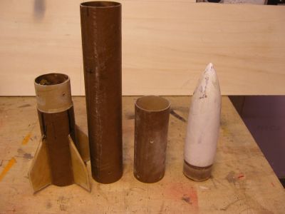

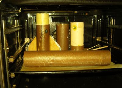

ich habe den Gedanken der low budget Rakten noch mal weiter verfolgt und mir zum üben für die folgenden Projekte mal einen scale Nachbau vorgenommen.
Da der Rohrdurchmesser ja durch die vorhandenen Papprohre vorgegeben war habe ich einfach mal alle Maße des Originals in Excel eingetippt und dann auf den Durchmesser des vorhandenen Rohres runterskaliert.
Das Modell hat dann eine Länge von 850mm und wiegt 670g ohne Motor und Fallschirm.
Aber mal der Reihe nach mit Bildern.
Die Versandrolle wurde verglast, zerlegt und nach der Pizza gebacken.

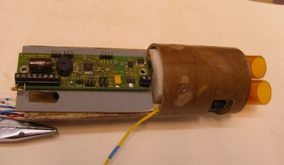

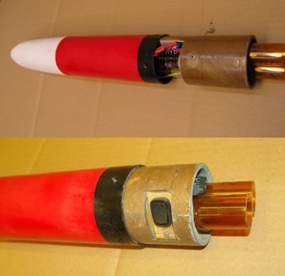

Die Spitze ist aus Styrodur gedreht und mit Glas belegt. Die E-bay ist auch gleichzeitig Kuppler, trägt hier einen Magier (ja auf dem Bild ist falsch herum) und wird in die Spitze eingeschoben.

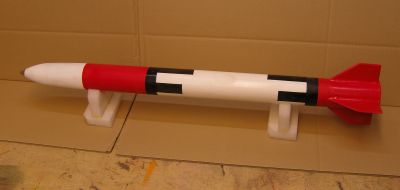

Dann spachtel und schleifen und ........... und in der Zwischenzeit habe ich versucht eine Vorlage für die Lackierung des Orginals zu finden habe aber leider nichts gefunden was brauchbar war. Also habe ich das Ganze nach ein paar Bildern frei Hand lackiert.

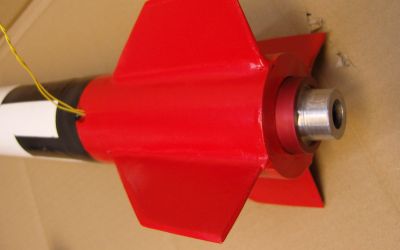

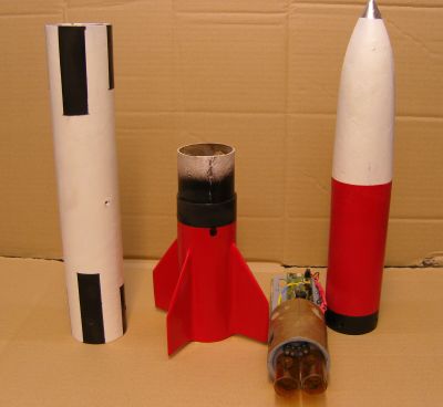

Die Rakete soll mit einem BC125 fliegen, daher habe ich direkt den Kopfspant mit der Anschraubplatte eingebaut und von der Mitte aus ein Rohr schräg nach draußen geführt. Jetzt kann man den Motor mit dem Kopfzünder einschieben, das Kabel taucht dann an der Seite wieder auf dann kann man den Motor festschrauben.
Alles zusammengesteckt, jetzt fehlen noch ein paar Aufkleber aber da brauche ich mal ein paar Tips von euch wie ich das machen kann denn die Buchstaben einzeln zu lackieren habe ich wirklich keine Lust.
