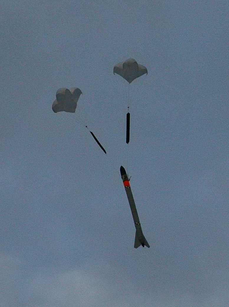

Wenn es etwas größer sein soll, wie meine graue 5Liter, die wird mit zwei Schirmen geborgen,
- Mehr Sicherheit, da reduntantes System mit zwei Schirmen und zwei Timern
- kein Pendeln
- sieht cool aus
- geringe Kosten (nicht mehr als ein eigens dafür gekaufter Regenschirm)
Fallschirme aus Regenschirmen, bei 2x50cm sicherlich aus Kinderregenschirmen, hätte ich, allein vom Platz her, so ohne weiteres da gar nicht reingekriegt.
Zur Info:
Doppelfallschirmmodul, zwei Kammern, zwei Timer, zwei Schirme, beide Schirme Quadratschirme aus Seide und Drachenschnur, beide Schirme gleich lang.
Auswurf nach rechts und nach links, bisher keinerlei Probleme mit verheddern oder verhaken der Schirme untereinander.
Bisher ein problematischer Flug, ein Schirm ging nicht korrekt auf, hatte sich in den EIGENEN Leinen verhakt, trotzdem einwandfreie Landung an nur einem Schirm.
Das wäre mit nur einem Schirm schief gegangen.
