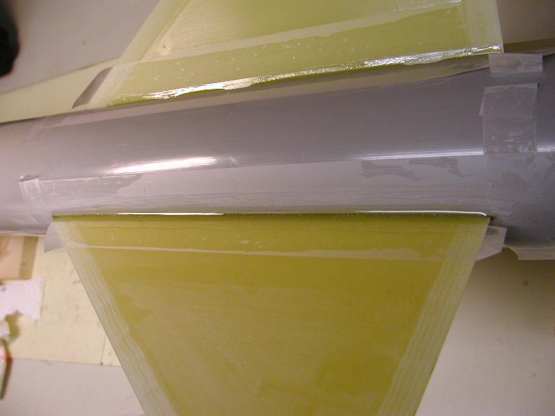

Epoxy-Übergänge sind fliessende aerodynamische Übergange der Flügelwurzel zum Raketenrohr. Diese Fillets an den Flügelwurzeln gehören zum Finish, sie sollten nicht zur tragenden Konstruktion gezählt werden. Wir verwenden dafür 5 Min Epoxy.
Abkleben:
Für ein exaktes Fillet kleben wir auf den Finnen und dem Raketenrohr ein feines Klebeband mit einem Abstand von ca. 3-4mm. Das Klebeband wird am Ende umgeschlagen, damit später ein rasches Entfernen möglich ist.
Auftragen:
Mit 5 Min Epoxy wird die Flügelwurzel gefüllt. Mit einer "Normfingerkuppe" (Handschuhe nicht vergessen !) wird dann das überflüssige Epoxy abgetragen. Danach sofort das Klebeband entfernen, so kann auch der Rand noch ein wenig verlaufen.
Glätten:
Beim Mischen werden immer wieder kleine Luftblasen eingeschlossen. Um diese zu minimieren, kann mit einem Heisslufttrockner kurz die Oberfläche erwärmt werden. Die Luftblasen platzen dann sofort.
Noch mehr detailierte Bilder hier.
