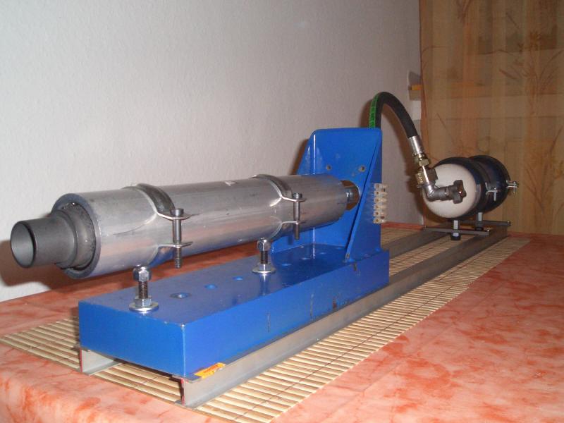

Hallo
In Trauen hat mir Neil das letzte Bauteil für den Hybriden gegeben ..... Er ist nach langer Bauzeit
endlich FERTIG ... smile
Den Einspritztest mache ich nächste Woche, mit Sahnekapseln. Den Adapter habe ich schon
dafür gemacht. Bilder vom Test folgen dann. Grain ist fertig, fehlt nur noch ein paar Liter N²O.
Gruß: Hermann

Beitrag 130131 [Alter Beitrag08. Oktober 2007 um 23:42]
Ist das der Lachgastank rechts? Sollte das Ding nicht eher mit dem Ausfluss nach unten irgendwo stehen? Oder wie stellst Du sicher dass Du flüssiges Gas in den Motor einspritzt?

Beitrag 130187 [Alter Beitrag09. Oktober 2007 um 17:18]
[Melden] Profil von Hermann anzeigen    Hermann eine private Nachricht schicken   Besuche Hermann's Homepage    Mehr Beiträge von Hermann finden
Hi Oliver
Ich kann immer noch den Tank ( Flasche ) und den Motor drehen. Vorher war der Anschlußschlach,
1m lang. Das war ein wenig zulang smile
Gruß: Hermann

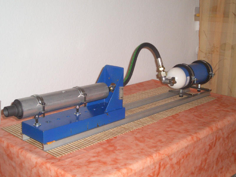

Beitrag 130222 [Alter Beitrag10. Oktober 2007 um 11:24]
Man könnte die ganze Schiene auch senkrecht montieren. Dann passts wiederbig grin

Beitrag 130225 [Alter Beitrag10. Oktober 2007 um 12:27]
Hi Marco
Die Idee hatte ich auch schon. Dann würde sogar der Schlauch wegfallen. Ich hätte nur eine
Übergangsverschraubung von M24 auf M16 gebraucht. Aber nun habe ich ja den Schlauch big grin
Ich habe den Prüf / Teststand so gebaut, das ich größere Motore montieren kann. Bis 120mm Dm. smile
Gruß: Hermann

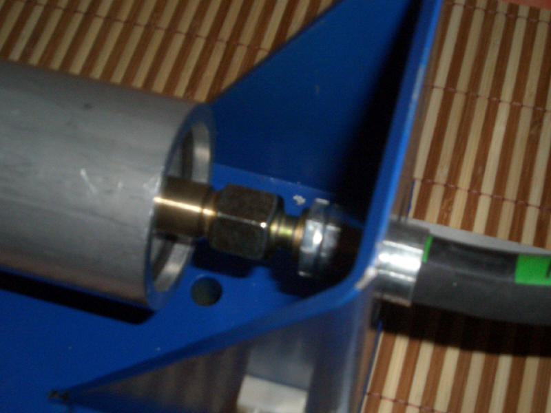

Beitrag 130227 [Alter Beitrag10. Oktober 2007 um 12:55]
eine waagerechte Montierung hat zudem den Vorteil, das man den Schub ohne den Einfluß des Masseverlust messen kann.

Beitrag 130301 [Alter Beitrag11. Oktober 2007 um 10:49]
Hi
Da gibt es ein kleines Problem. Ich weiß nicht, ob ich einen Doppelverschraubung, auf der einen
Seite M16 ( abdichtung mit einen O-Ring ) und auf der anderen, M20 mit einer Flachdichtung bekomme.
Einen neuen Injektor drehen zulassen, da habe ich keinen Bock zu. wink

Beitrag 7636405 [Alter Beitrag11. November 2015 um 09:35]
So, das nette Teil habe ich ja jetzt zu Hause. Adapter auf 1/8 ist da, Dichtungen kommen diese Woche. Beim nikolaunch möchte ich den mal anmachen. Zuerst mit gasphase, wenn alles passt, mit Flüssiggas.bounce bounce bounce
