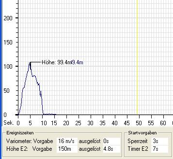

Da der zentrale BC-125 Stirnröhrenbrenner nicht zündete, reichte der Peak der 4 Booster-BC´s nur um die Natter ca. 60m senkrecht hochzutreiben, dann kippte die Natter um, und der Rest der BC-Stirnbrenner schob die Natter in einen flachen Bogen. Dabei rollte sie ein paar mal. Als das Apogäum (100m) durchflogen war, zündete das 2. Ereignis des SALT das Bremstriebwerk.
Man sah sehr deutlich die Abbremsung um ca. der Hälfte der Geschwindigkeit ohne dass die Natter ihre Lage oder Richtung änderte.
Leider nahm die Geschwindigkeit der Natter wieder zu, ehe der Schirm ausgestoßen und aufgegangen war. Die dabei aufgetretenen Kräfe rissen die Fallschirmleinen ab und die Natter landete etwas unsanft auf dem Boden.
Beitrag 81376 [Alter Beitrag13. August 2005 um 10:36]
hier die SALT-Grafik des Fluges...
