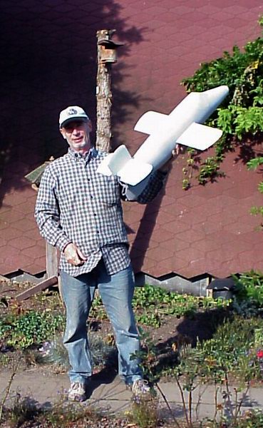

Jetzt ist das Heck voll eingeklebt und der Rohbau ist fertig.
Schätzungsweise werde ich mich jetzt mit den Boostern beschäftigen müssen...

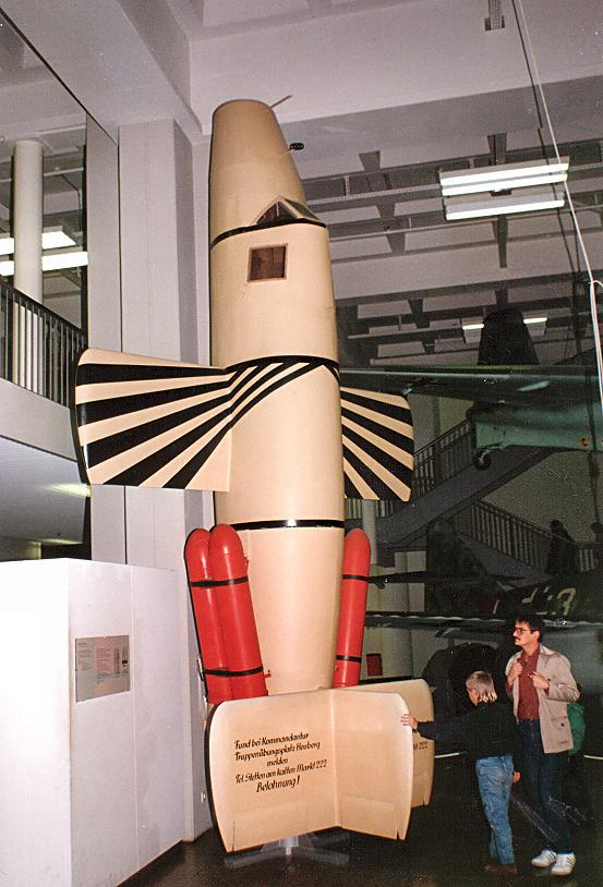

wie wäre es mit dieser lackierung???
Ist das Teil aus dem Deutschen Museum, oder? Wäre für meinen Geschmack auf jedenfall besser als spätere Lackierungsvarianten, die abseits aller politischen Grundsatzfragen auch noch das Wiederfinden des Modells erschweren...
