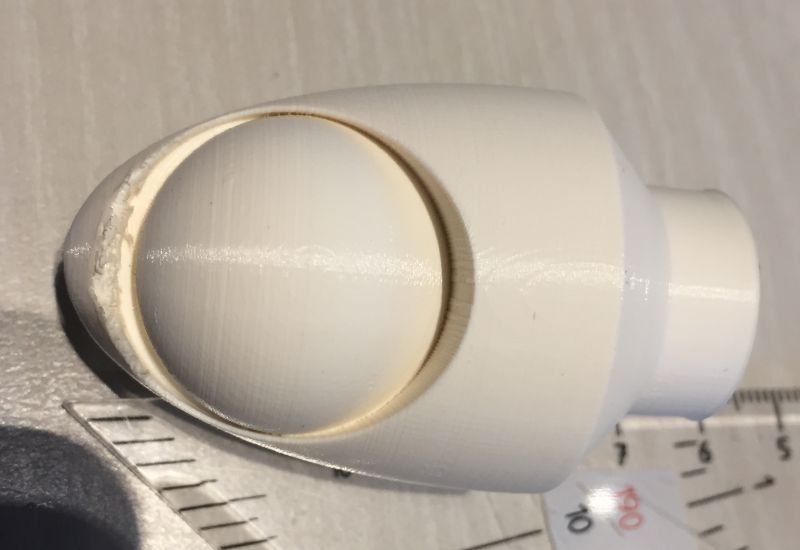

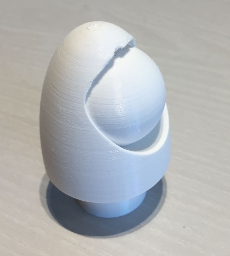

Ich habe für die Spitze PLA/PHA von Colorfabb benutzt, das lässt sich prima schleifen. Ich habs auf die Drechselbank gespannt und dann geschliffen, zum Schluss mit 1500er.
Vorhin ist die Aquarius-Spitze fertig geworden, da sieht man die Grenzen, das überhängende Dach ist nicht gut geworden, sonst aber prima. In Größer könnte man das mit Spachtel beheben.

Momentan drucke ich eine kleine Spitze der Aquarius Explorer, wollte mal sehen ob das auch geht. Aber in klein, da ich sie nicht brauche. Wenn das klappt könnte ich Tom eine für seine Upscale-Aquarius drucken :-)
