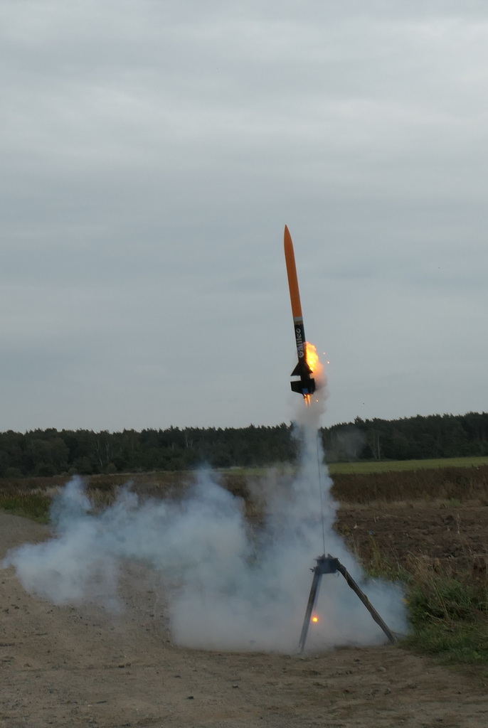

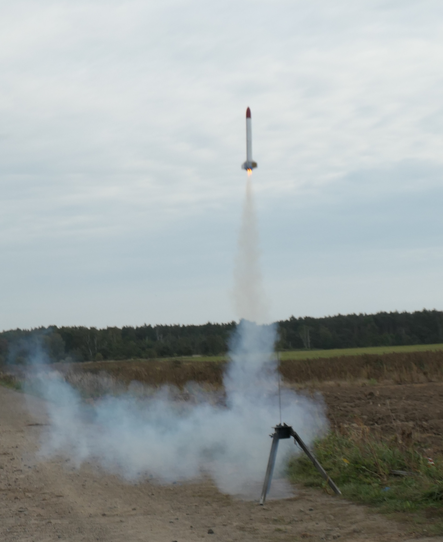

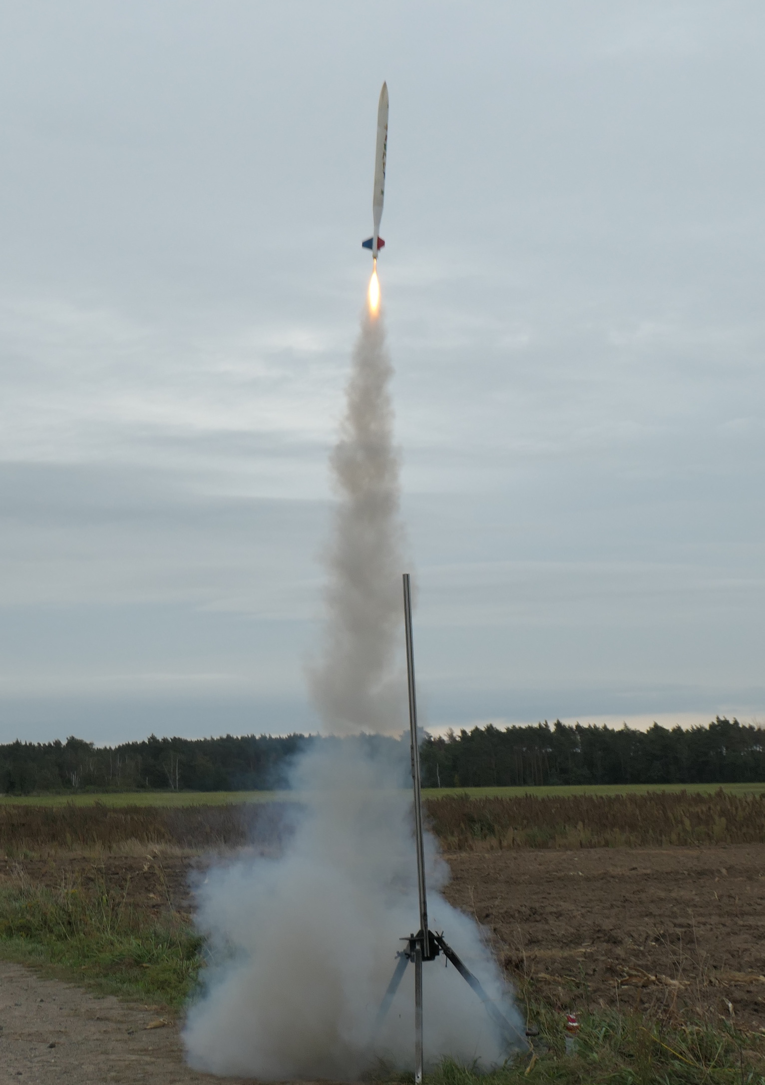

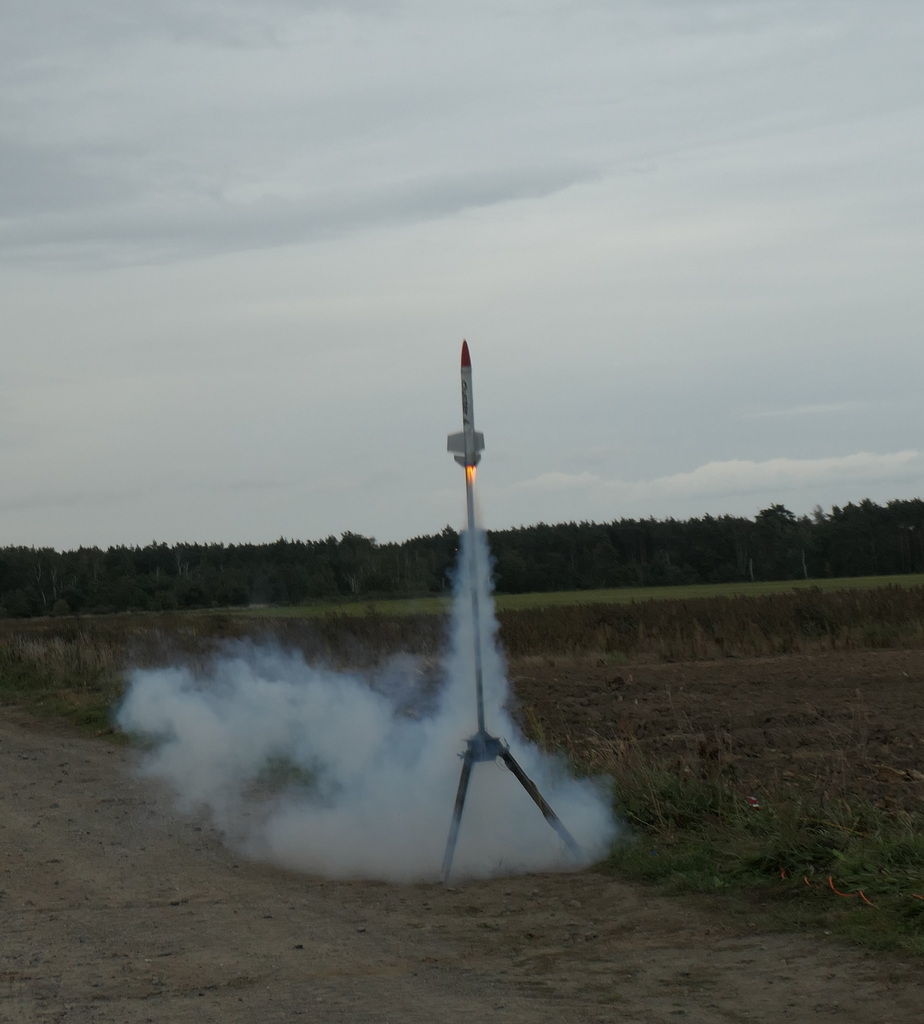

hier habe ich noch eine gefunden, Andreas seine Galileo
%Bild1 %Bild2

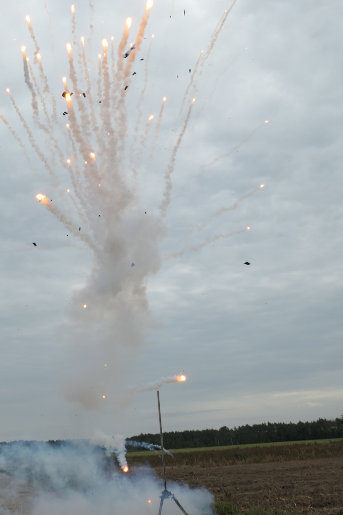

Tja, meine Galileo ist leider auf dem Flugfeld geblieben ....frown
Wie auf Rollis Foto zu sehen ist, hatten sich beim Start jetzt 2 Motoren im Cluster vorzeitig "verabschiedet"
darauf folgte Absturz und Totalschaden...frown
Hier noch mal ein Foto der Galileo aus besseren Zeiten...

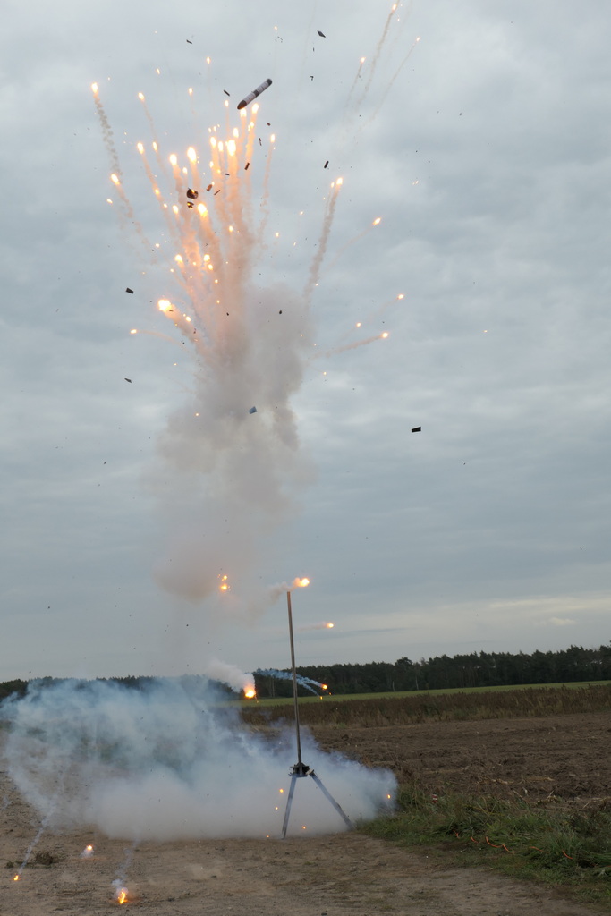

Sehr schön, absolut gelungen, und natürlich habt ihr wie immer Spaß gehabt, auch wenn es bei euch etwas kälter als bei uns war. Aber die Frage ist: was heißt das jetzt für unser Unternehmen?
Der 48er hätte die Rakete ja immerhin noch knapp über die Rail gehoben, bevor er sich verabschiedet, aber die anderen Beispiele machen trotz vorschriftsmäßiger Verwendung ja auch wenig Hoffnung.
Im Video sieht man aber natürlich deutlich, wie unten links die Luftfeuchtigkeit kurzfristig außerhalb der zulässigen Parameter sinkt. Und die siebenundzwanzigste Fichte von rechts hat kurz vorm Zünden auch verdächtig gewackelt. Ich tippe aber darauf, dass ihr vorige Woche einfach beim Häkeln 'ne Masche habt fallen lassen! Sonst wäre das nicht passiert!!! ruhe

Beitrag 7656906 [Alter Beitrag09. Oktober 2023 um 13:02]
Ich glaube ja, dass Ihr Euch irgend wie euer Karma versaut habt.

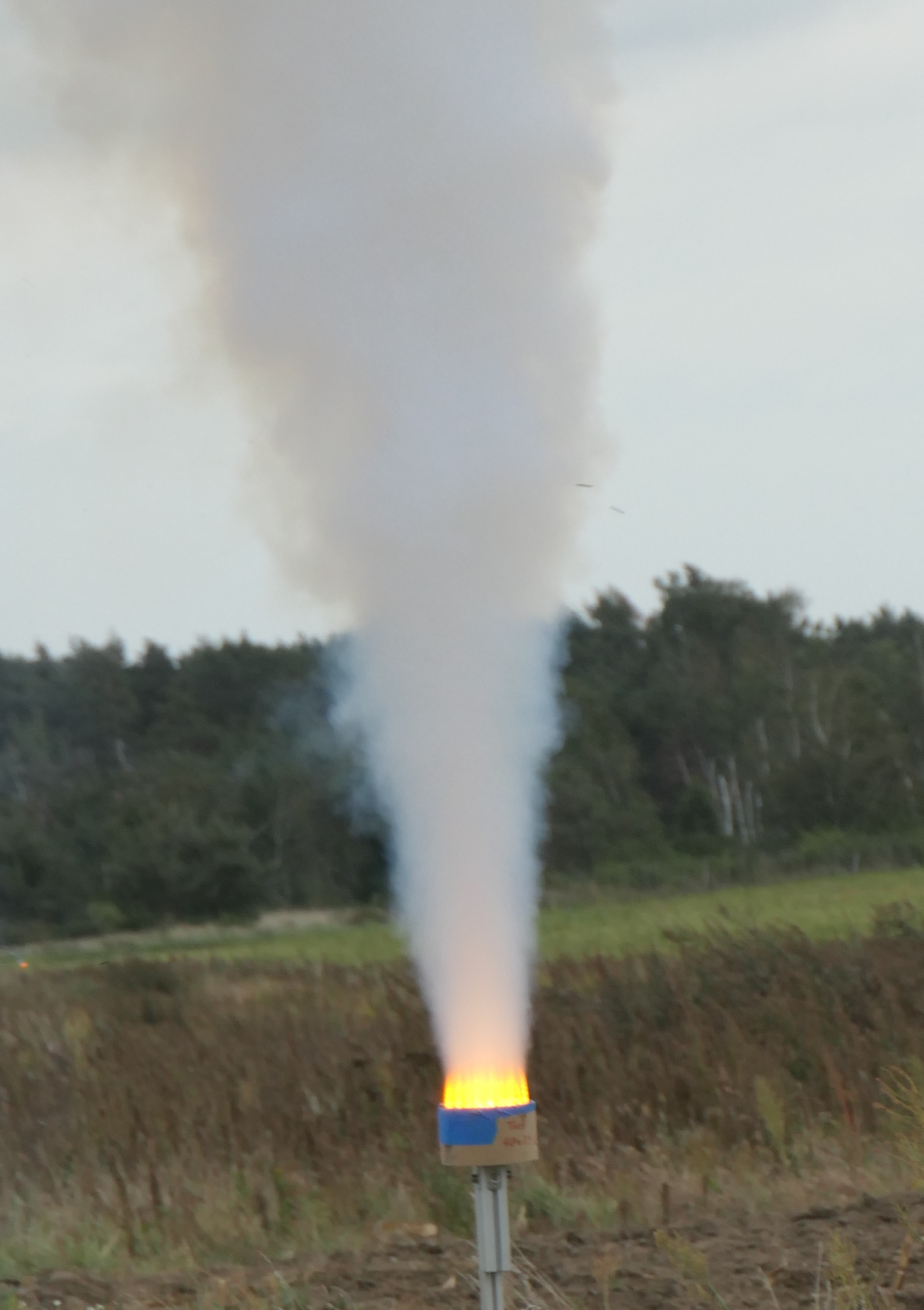

In Zülpich sind auch wieder etliche Cluster geflogen. Soweit ich weiß ist da kein Treibsatz geplatzt.
In den Clusterdosen für die A4 und SR4 habe ich bestimmt hundert Treibsätze verbrannt und zwar ohne Platzer.
Die Teibsätze ein zu gießen oder selbst zu pluggen scheint zu viel Stress für die Dinger zu sein.
Von den Erfahrungen und Handlungsanweisungen die wir mit D7 hatten, sollten wir uns dringend verabschieden.
Dazu ist die Leistung in den neuen Motoren zu hoch.

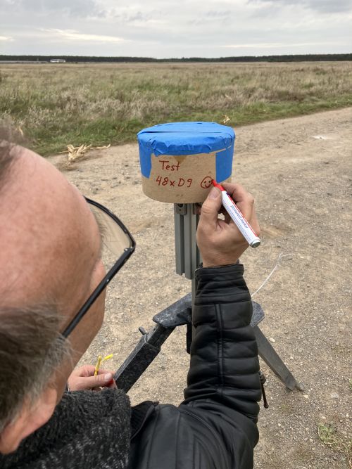

Bei dem 48er Cluster will ich ja nix sagen, das waren noch die Reste der Charge von 2014 die mir Robert damals für die MEDUSA 3 zur Verfügung gestellt hatte, wo sie übrigens genau in der gleichen Konstellation ALLE einwandfrei
funktioniert haben !!!
Die waren also sicher überlagert und deshalb kritisch und so habe ich sie auch nur in dem "Testtopf" fachgerecht vernichtet
und nicht noch mal geflogen wink !
Aber die anderen z.B. in Rollis Modell waren eine aktuelle Charge...
Ich habe für mich jedenfalls jetzt die Entscheidung getroffen, das wenn ich die MEDUSA 2 beim RJD-2024 noch
einmal fliege dann in der bewährten Bestückung von 2013 mit WECO C6 Motoren. Davon habe ich noch eine ausreichende
Befüllung, die sind zwar jetzt auch schon über 10 Jahre alt aber als SP Motoren etwas "gutmütiger"....smile !
Beitrag 7656909 [Alter Beitrag09. Oktober 2023 um 21:01]

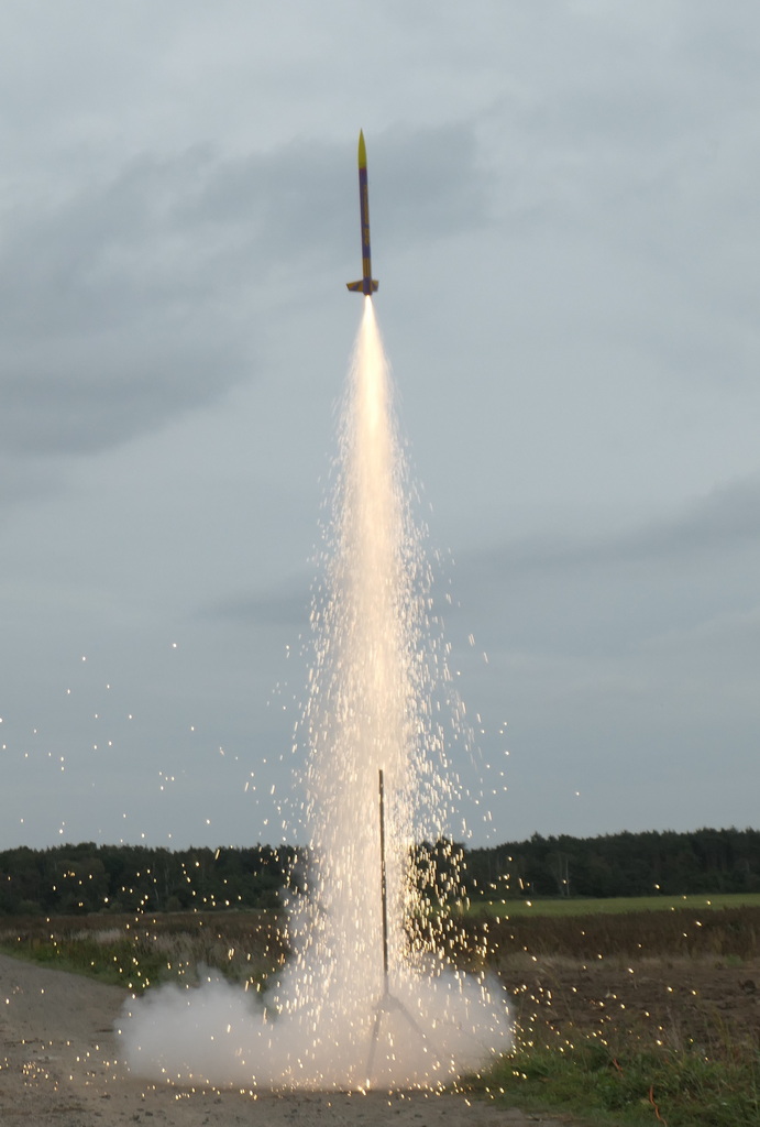

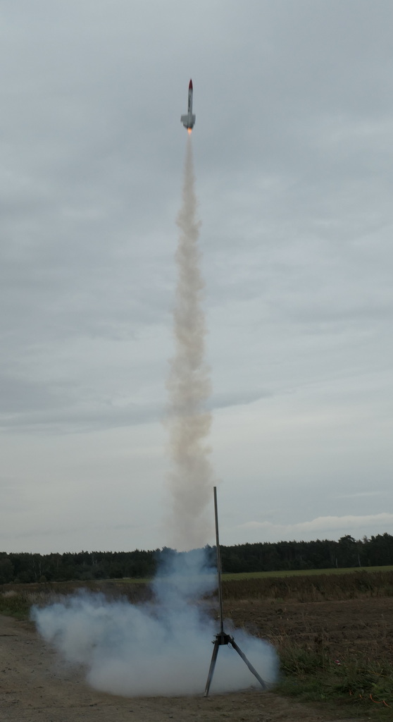

Also in dem Whisky- Cluster waren 10 Neue D9-P und 4 Alte D9 aus der Carge von vor 3 Jahren. Die waren auch sicherlich verantwortlich für den Zerleger. Dagegen hat der „Cluster 6“ bestückt mit D9-P gut funktioniert wie das Video ja zeigt.
