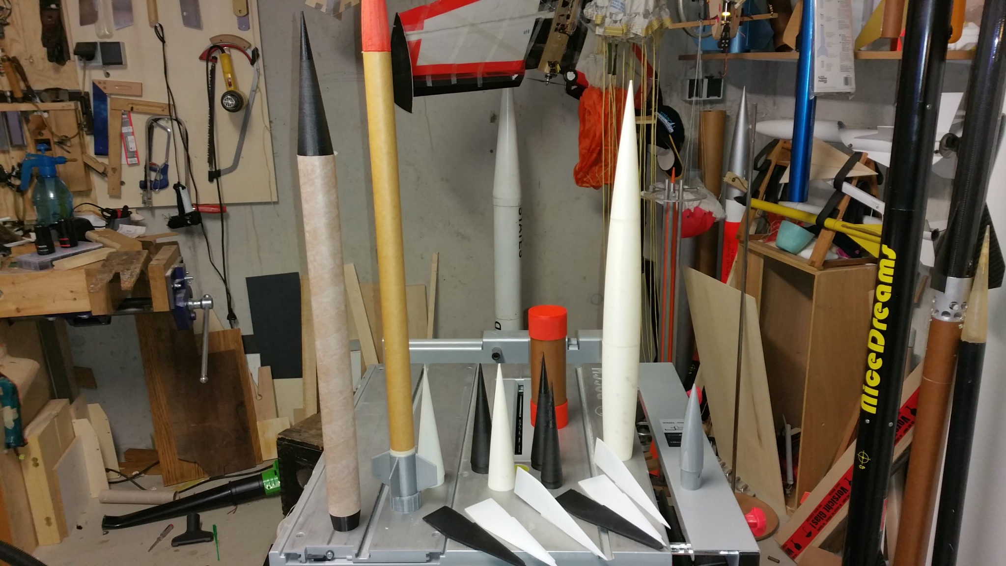

Hallo Raketenflieger,
ich bereite u.a. meine ARCAS-Hybrid für den Nicolaunch 2016 vor, denn beim Erstflug in Manching (letzter Start des Sonntags) auf 750m Höhe, ist bei der Landung am Fallschirn eine Flosse locker geworden und etwas von dem Körperrohr gerissen.
Grüße aus der Eifel....Heijo
