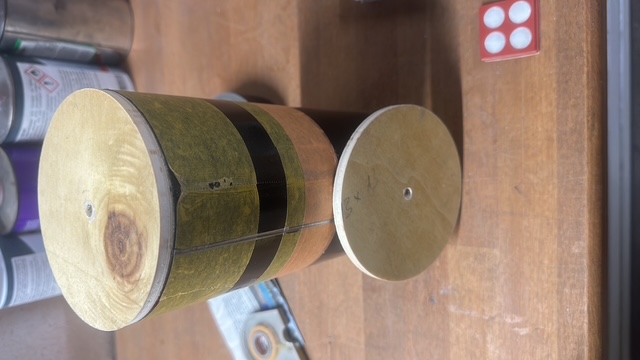

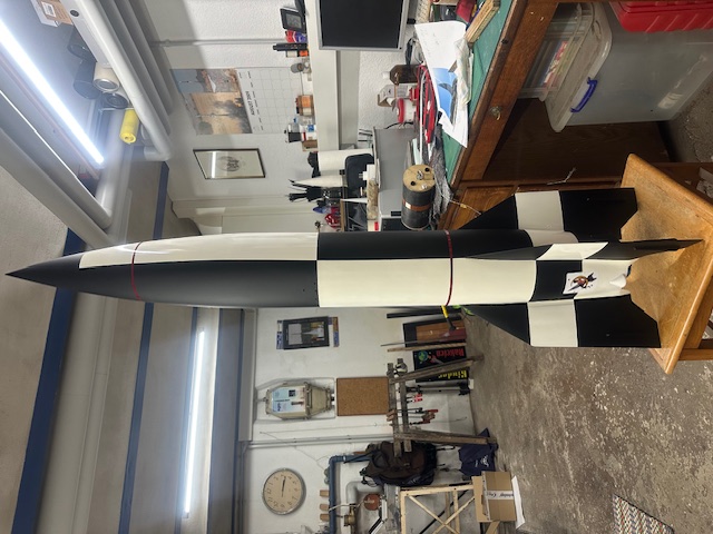

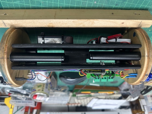

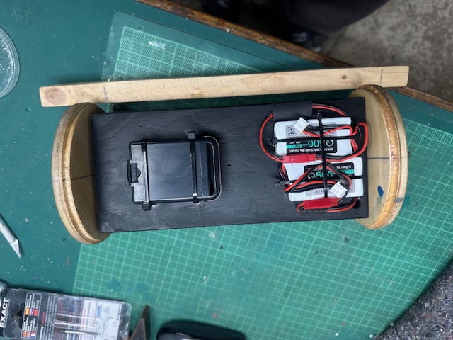

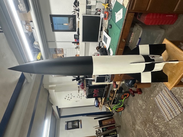

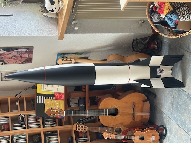

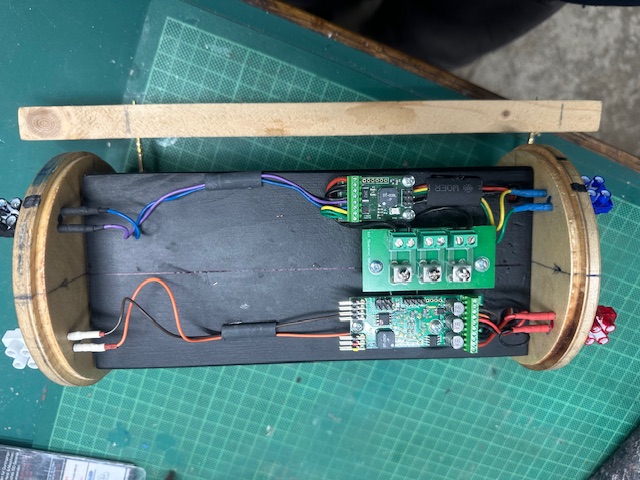

Und weiter gings ja mit der Ebay, welche fertig ist. Hier ein paar Bildr dazu, ohne viele Worte. von oben von unten seitlich Front  in der Spitze montiert Heute abend finden noch die Sherpin Test statt, freier Fall von 5m Höhe Richtung Boden, bei ca 4m Vollbremsung. Das soll einen Ausstoss am Gipfelpkt. simulieren, die Spitze hat immerhin 4,4kg Nicht das der Main am Gipfel kommt. Startgewicht liegt so bei 8,5kg auf einem J415W bei knapp einem Kaliber auf ca.700m. Dann stehen noch Austossladungstest an. Anschliessend gehts in Schuppen zum lackieren usw.

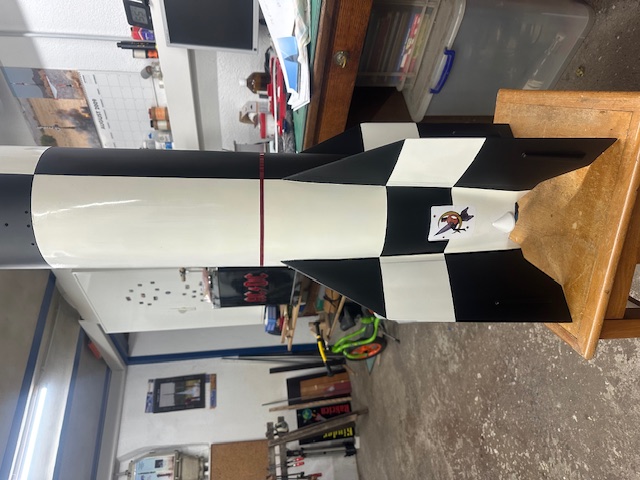

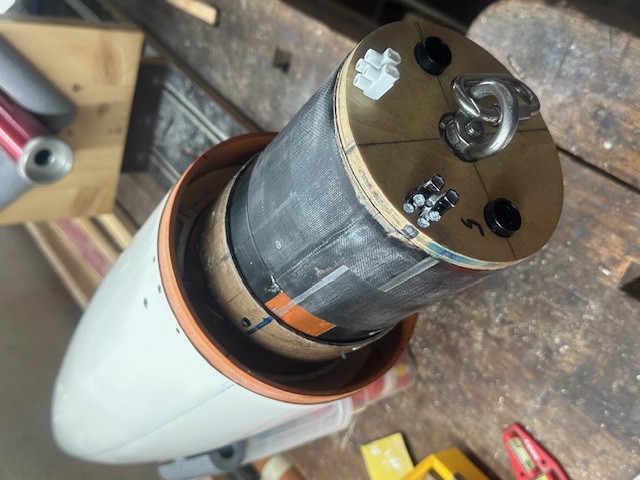

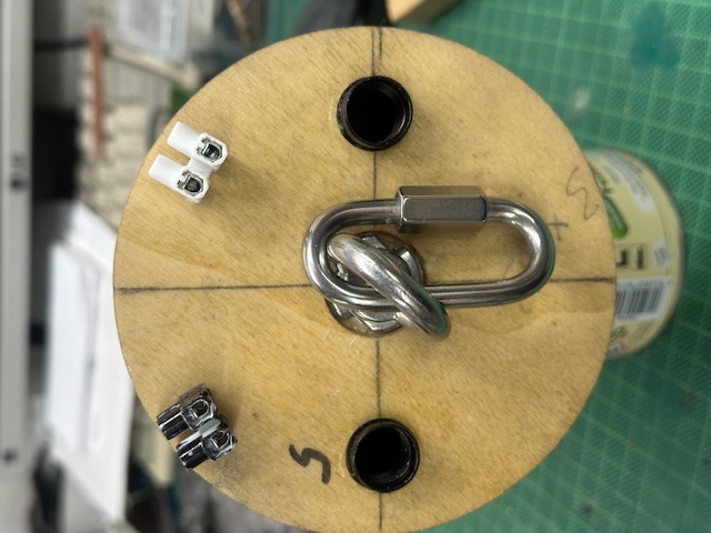

Sodele, wieder einen Schritt weiter. Sherpin -/ Ausstosslagungs-Test erfolgreich. Schaumal ob ich die Videos vom iphone hier rein bekomme. Lackierung fertig fehlen noch die Römer..... und der Klarlack muss noch drauf. Gurttgeraffel für Vorschirm/Hauptschirm ist auch verlegt. Fallttechnik für die Schime ist stimmig, beim Hauptschirm muss ich noch den Aufhängepkt. und ein paar Kleinigkeiten abstimmen. Standartbotton werden noch auf Wechselweise Largebotton angepasst. dh eine Verschraubung für beide. Sehe langsam Land..... sgrüesli Jürgen
Hey Jürgen, das schaut top aus! Vor der Abkleberei und der zweiten Farbe graut es mir gerade noch
Beiträge: 5488
He Jürgen, wow, die sieht echt klasse aus  !!! Andreas

Top!

Stark!

Danke an alle Sehr wahrscheins wird die A4 ohne Römer  starten müssen. Plottern wird nicht fertig und bei uns in der Stadt haben viel keine Zeit/Lust. Aber das wird auch noch. @ Roman, ja das abkleben ist schon grenzwertig, aber nimm es sportlich....., nachher gehts im Fluge wieder weg Jürgen
Was bedeutet denn Römer im Kontext des A4? Auch die KI konnte mir dazu nichts sagen.
