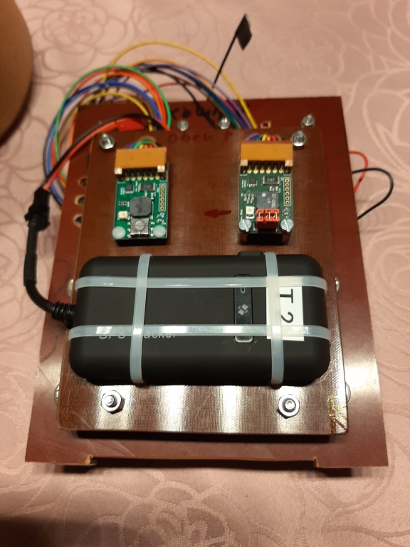

Heute mal wieder ein bisschen am Bergungssystem gearbeitet...smile
Um meine Bergungselektroniken sicher ein und ausschalten zu können verbaue ich seit langer Zeit und mit
guter Erfahrung diese kleinen Spannungswahlschalter für PC-Netzteile.
Das sind sehr solide kleine robuste Drehschalter welche zum schalten großer elektrischer Leistung ausgelegt sind.
Also aus meiner Sicht sehr zu empfehlen !

Beiträge: 534

Beiträge: 5288
Beitrag 7655596 [Alter Beitrag12. Mai 2023 um 23:42]
Das wird soo geil nächstes Wochenende! Freu mich und hoffe sehr auf den Medusa Start !
Uiiii, da sagst du was, ich muss da jetzt endlich mal noch etwas Zeit finden und in der Elektronikkammer "aufräumen",
z.Z. siehts da drin noch aus wie in einem Mülleimer....eek!
Die Bergung erfolgt jetzt über 2 Altimaxe (Simply) von Louis, eigentlich war da noch ein Altimax G2 geplant aber der will z.Z. nicht mehr so wie er sollte...
Zum Wiederfinden ist auch ein GPS wieder mit an Bord, alles jeweils mit separater Stromversorgung, und einzeln schaltbar,
wegen der Redundanz wink
Übrigens ich vertraue bei der Stromversorgung meiner Altimeter nach wie vor auf hochwertige neue 9V Blockbatterien!
Mit Lipos hatte ich schon schlechte Erfahrung gemacht, vielleicht auch den falschen Typ erwischt aber die geben manchmal, auch wenn sie noch garnicht alt sind plötzlich den Geist auf und das wäre fatal...
Naja und wenn man Platz hat und nicht so sehr auf das Gewicht achten muss, ist mir das einfach sicherer.
Das GPS läuft nur deshalb über Lipo, weil das mindesten 10V als Untergrenze braucht....
Geändert von Andreas B. am 13. Mai 2023 um 00:01

Beitrag 7655604 [Alter Beitrag13. Mai 2023 um 22:36]
Ich hatte auch mal ein Model, das den GPS Tracker in der Ebay hatte.
Da konnte ich den Fallschirm mit dem Handy auslösen big grin
Beiträge: 5288
Beitrag 7655607 [Alter Beitrag14. Mai 2023 um 17:06]
Oh, wenn du ihn angerufen hast ?
Das muss ich noch mal testen und bei Louis nachfrage eek! !?
Beiträge: 2883
Beitrag 7655608 [Alter Beitrag14. Mai 2023 um 18:01]
Ja genau. Wenn ich die scharf geschaltete Rakete angerufen habe.
Wenn man ds etwas voneinander trennt waren die Probleme weg
Geändert von RalfB am 14. Mai 2023 um 18:03
Beiträge: 5288
Beitrag 7655612 [Alter Beitrag14. Mai 2023 um 18:41]
OK oder ich muss alternativ die Reihenfolge des einschaltens genau beachten...smile
Also zum Testen Altimeter aus, GPS an...
Und bei der direkten Startvorbereitung, auf der Rampe, dann erst GPS anschalten (und erst nach der Landung anrufen)
und dann die Altimeter scharf schalten...
Das muss ich mir noch mal durchdenken....
