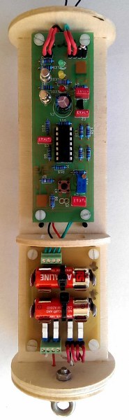

Moin,
hier die fertige Halterung. Ziel soll(te) sein, einen möglichst Anfänger-tauglichen Bausatz zu entwerfen. So sind alle nötigen Bohrungen für die Platinen, Leitungen, Kabelbinder schon gefräst. Die Halterung ist aus 3 mm Pappelsperrholz, das reicht für Raketen der "300 g bei maximal E-Motor-Klasse" aus und wiegt nur ca. 25 g.
Grüße,

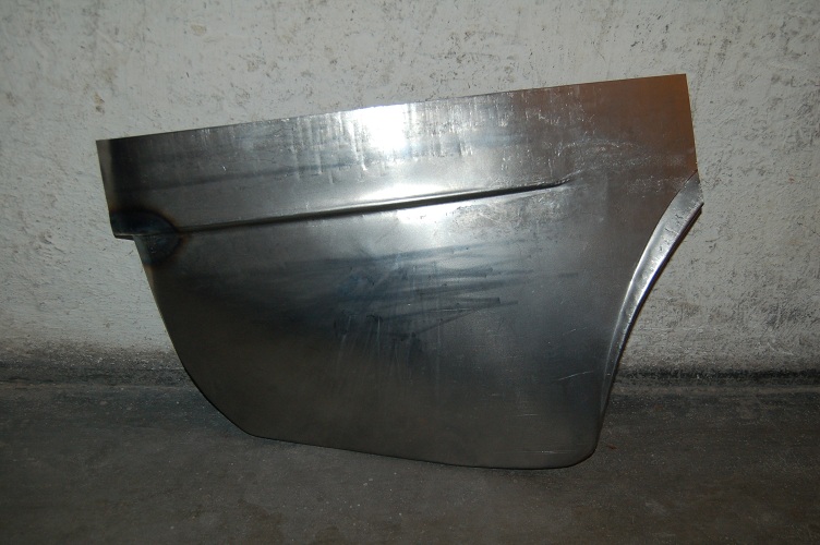

Ich habe vorletzte Woche einen zweitägigen Schnupperkurs Blechbearbeitung an der Fahrzeugakademie in Schweinfurt besucht. Auch wenn unverständlicherweise der Fokus auf Oldtimerrestaurierung und nicht auf Raketen- oder Flugzeugbau lag, habe ich doch einiges gelernt. Das folgende Teil habe ich bis auf die Schweißnaht selbst manuell hergestellt ...
Der Dozent hat mir empfohlen, Blechteile die sehr passgenau sein sollen doch lieber tiefzuziehen; manuell mit dem Hammer oder der Rollenstreckmaschine ist so was generell schwierig.
