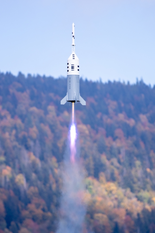

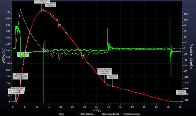

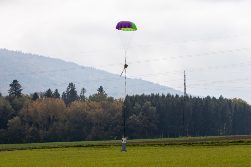

Am Wochenende ist das gute Stück endlich geflogen. smile
Die Rakete kam mit dem K1000 auf knapp über 720 m und sowohl Start als auch Landung liefen wirklich gut.
In diesem Sinne unten ein paar Impressionen zum Abschluss des Bauberichts.

Sieht super aus! Rakete und Startbild!

Ein grandioses Flugbild, toll.

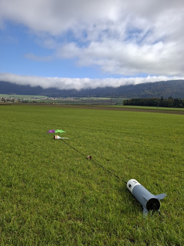

Toll ! Ist die Rakete bei der Landung auf dem Flossen gelandet und stehengeblieben? Grüße Thomas

Leider nein. wink

Du hattest da nur eine einstufige Bergung verbaut ?
Was mir in Neuchatel etwas "Bauchschmerzen" bereitet hatte, war diese blöde Hochspannungsleitung
da (auf deinem Foto auch gut zu sehen) wenn der Wind im Tal mal aus der falschen Richtung kam...

Ich hatte einen Jolly Logic drin und den Schirm erst bei 150 m geöffnet.
Gebe Dir recht, auch wenn der Wind am letzten Samstag recht günstig war, hätte ich ohne das Teil Bauchschmerzen gehabt.
