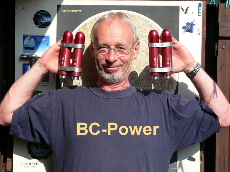

@ alle, sooo ganz im Farbton habe ich die Aufnahmehülsen nicht hinbekommen, aber man kann damit leben. wink

Rolli, die Farbe hast Du doch super getroffen. Schönes Foto, und endlich weiß nun auch jeder, wo bei Dir die Vorderseite ist... fg
Ok, Ok, darfst mich beim RJD einmal um mein Zelt jagen für den Spruch...

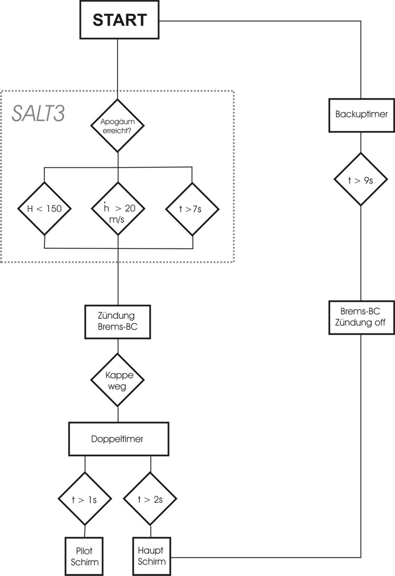

Hallo Rocketeers, ich stelle bewust meine sogenannte Time-Line der BC-Natter im Diskusionsthread.
Habe lange dran herumgedacht, aber so soll das Szenario des Experimentalfluges aussehen.
Ich hoffe, man kann den Flugverlauf auf dem Schema nachvollziehen. Womöglich gibt es ja Verbesserungsvorschläge...
