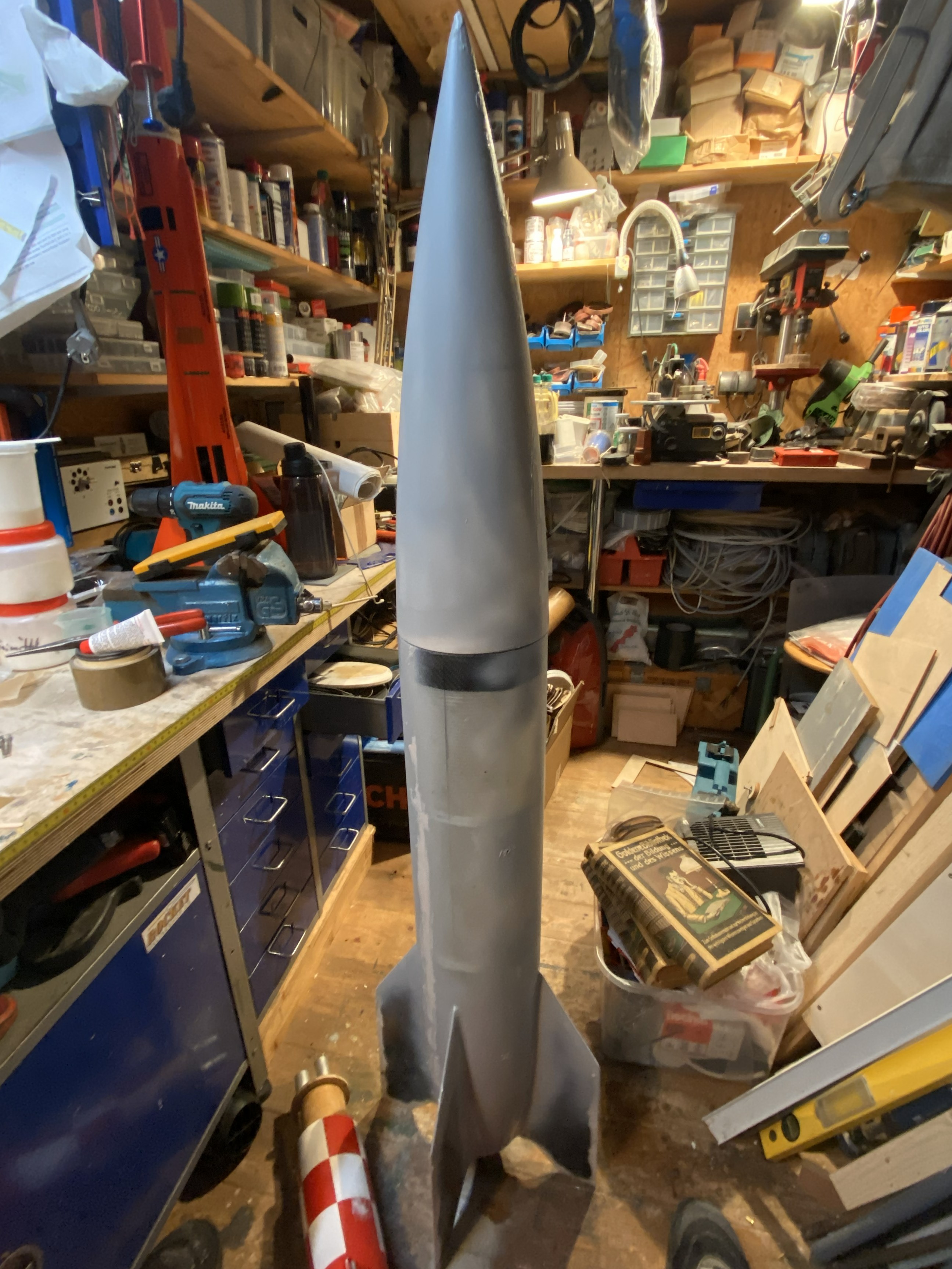

Zurück zum eigentlichen Thema. Der Postbote war (trotz der Witterung) fleißig. Zwei weitere Kleinigkeiten sind geordert, aus denen die seitlichen kurzen und breiten Lufthutzen am Heck der Rakete werden sollen. Etwas ratlos bin ich noch im Hinblick auf die Kettenkästen an den Finnen, mir fehlt die Möglichkeit des 3D Drucks, das wäre glaube ich das Optimum. Die viel zu stumpfe und unscalemäßige Spitze hat eine richtige spitze Spitze aus Epoxy bekommen. In der Spitze steckt eine Schraube, die als Gerüst für die Glasmatsche dient. Die letzte Macke ist verfüllt und muss noch final in Form gebracht werden. So kann das dann bleiben. An den Finnen hat es Fillets gegeben und ich hab mich bemüht alle Lunken und Löcher in der Oberfläche mit Feinspachtel zu schließen. Hier und da hat es grauen Haftgrund/Filler gegeben, um die Macken besser sehen zu können. Naßschleifen und ähnlichen Schweinkram mache ich normalerweise draußen, aber bei Schnee und Eis und 9 Grad Minus, hab ich mir ein olles Handtuch auf den Boden der Werkstatt gelegt und mit warmem Wasser eine Indoor Schweinerei unter engsten Platzverhältnissen veranstaltet. Ich bin noch weit weg von Lackierfertig, aber unter den aktuellen Umständen sieht das schon brauchbar aus. Ist eh kein Wetter in Sicht, um mit Lackfarbe zu hantieren.
