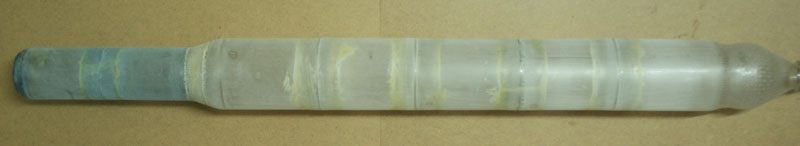

ich habe heute mal provisorisch den Drucktank mit den Teilen der Fallschirmkammer und der Spitze zusammengesteckt. Anschließend habe ich den Schwerpunkt ermittelt und die Rakete dann in OpenRocket nachgebaut.
Dort habe ich das Gewicht der Spitze so eingestellt, dass sich der Schwerpunt an der ermittelten Position befindet. Das Gewicht der Leitwerke habe ich nicht berücksichtigt. Da die aber aus PP-Platten werden, kommt nicht wirklich mehr Gewicht drauf.
Mit den Leitwerken erhalte ich dann für die Stabilität einen Wert von 1,25.
Ist das gut, oder schlecht? Welchen Wert sollte man erreichen?
Hinten werden die original Leitwerke natürlich noch bis an den Konus anliegen. Somit ist die Fläche der hinteren Leitwerke eigentlich noch etwas größer.
Die Stabilität meiner anderen Raketen habe ich immer mit der einfachen Ratationstechnik geprüft (Schnur am Schwerpunkt befestigen und die Rakete ordentlich in der Luft kreisen lassen). Das hat bis jetzt immer sehr gut funktioniert.
Gruß Marcel

Ich habe die Verbindungsstelle zwischen den beiden Flaschendurchmessern mit anderen Dichtungen wieder zusammengebaut. Anschließend habe ich alle restlichen Komponenten wieder zum Drucktank zusammengefügt.
Hier ist der Tank für das Lackieren vorbereitet.
