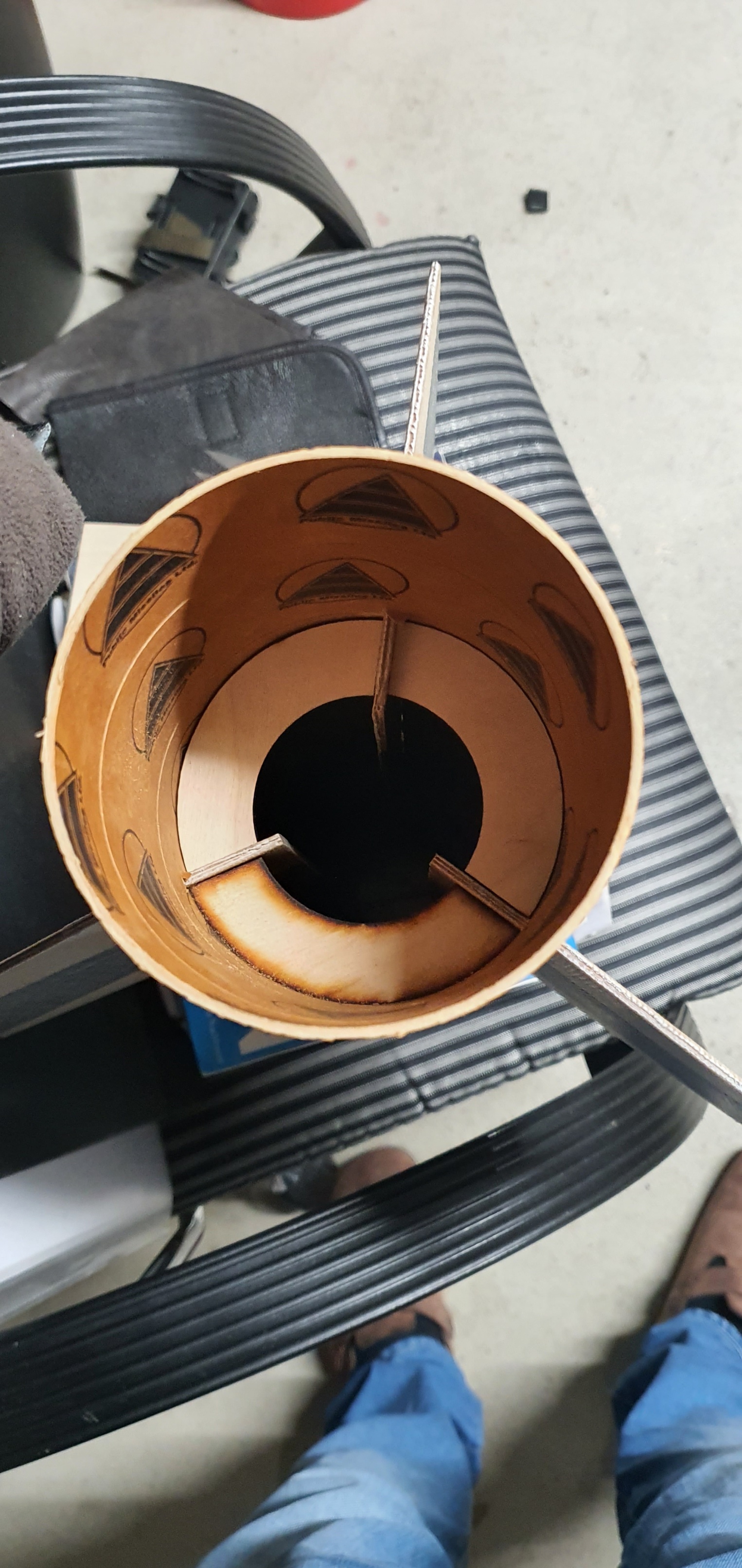

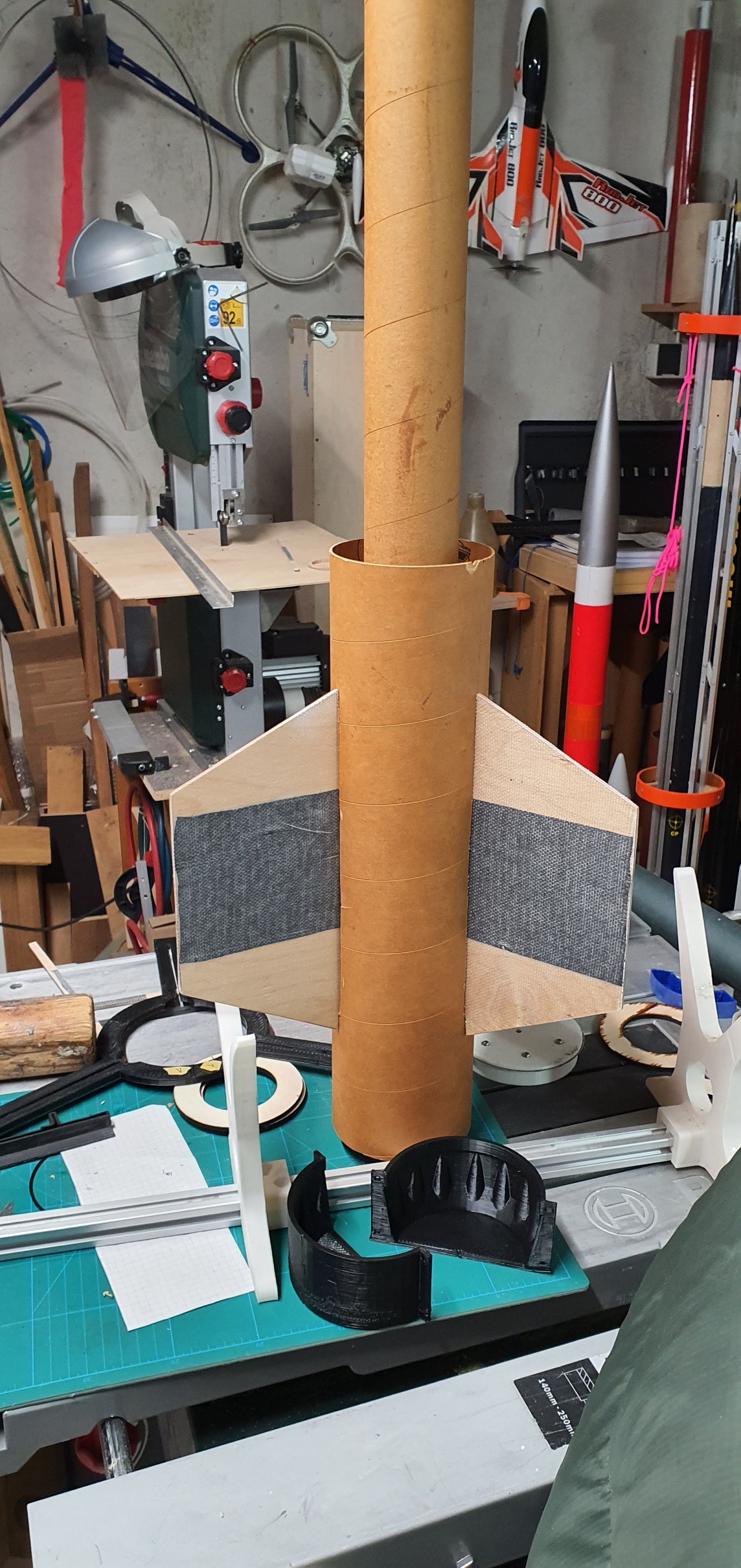

Die Flossenwurzel ist noch etwas lang.

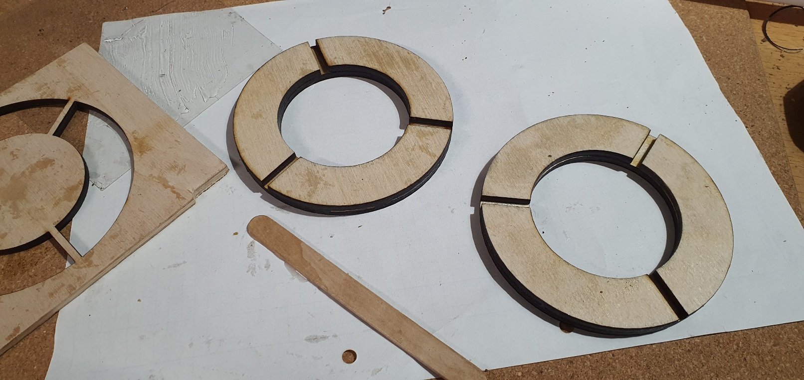

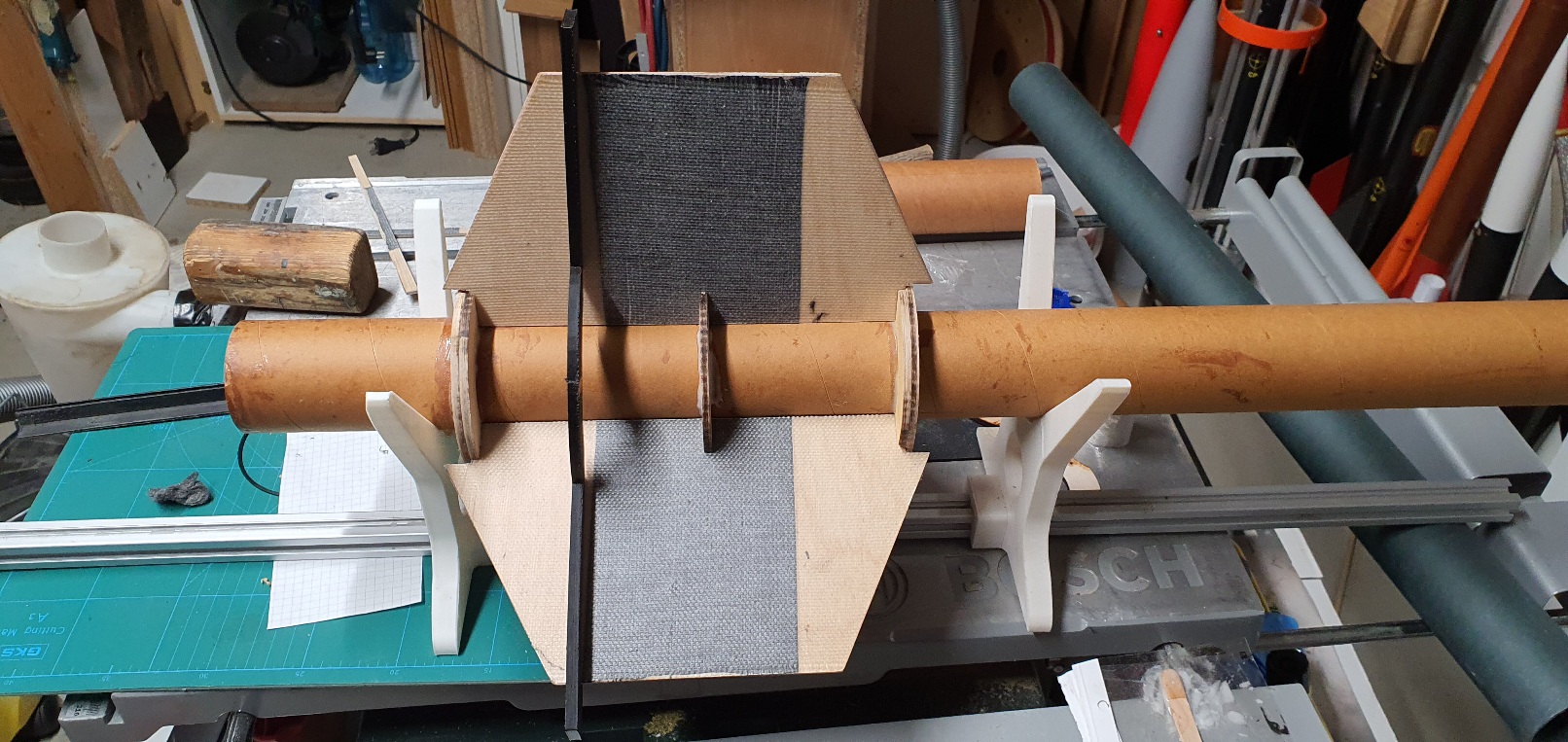

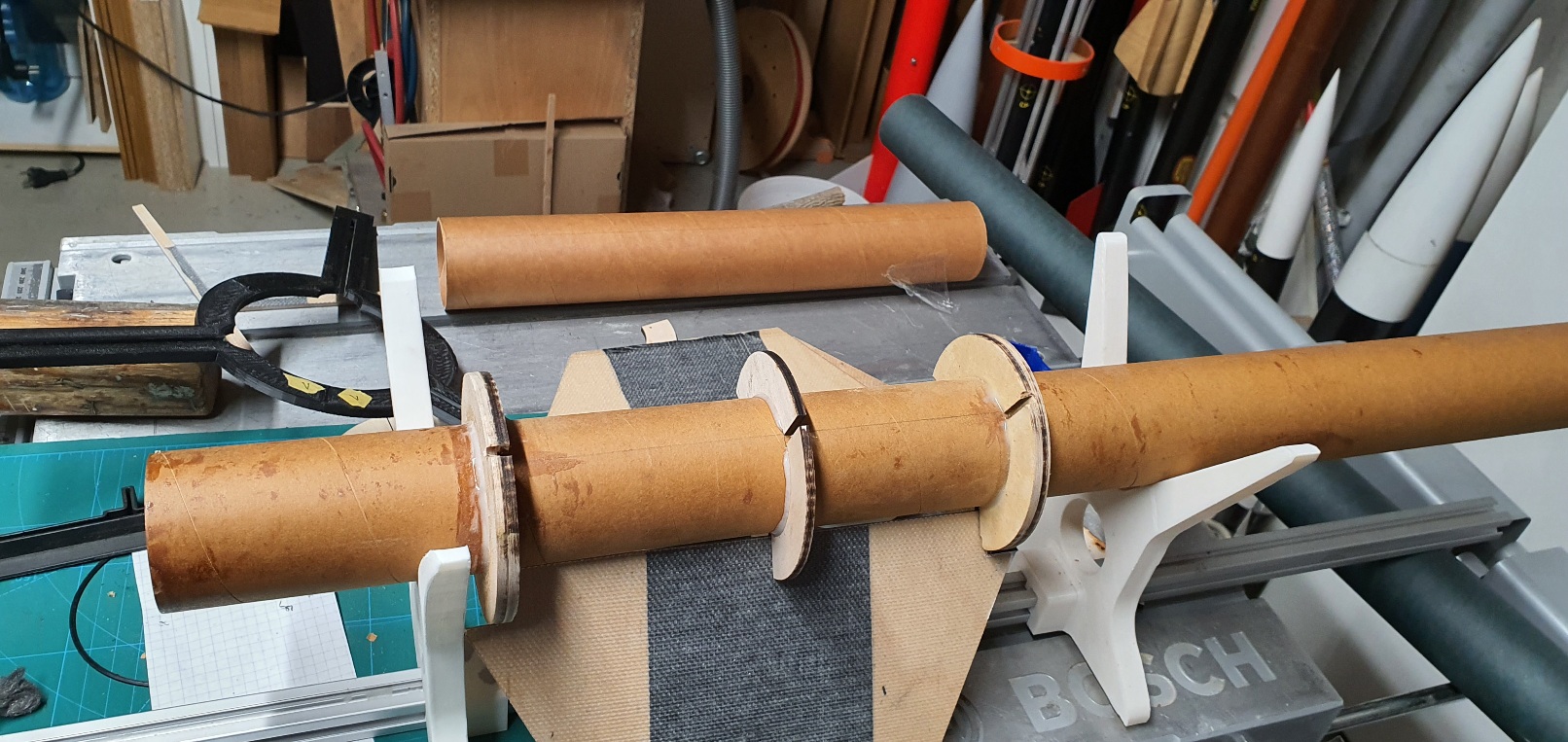

Die beiden Spanten werden die Flossen fixieren

Was für einen Lasercutter nutzt Du?

Hallo Matthias,
der Laser gehöhrt Johann, hat der Weihnachtsmann gebrachtbig grin. Ist dieser hier: Laser

Ha cool,
wie hast Du den Weihnachtsmann überzeugt ? Mit Gewalt oder Schnaps ?
Super Teil offensichtlich.....

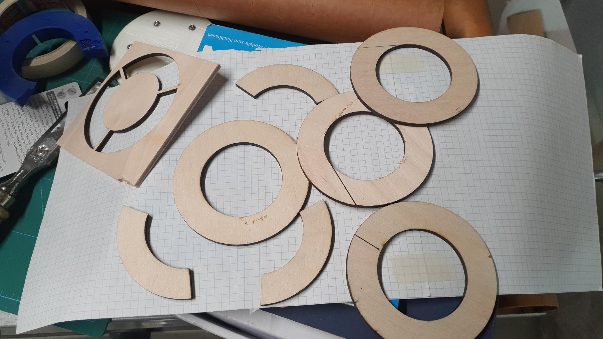

Am Wochenende war ich fleißig.
Der Booster ist fast fertig, er muss eigendlich nur noch zusammen geklebt werden.

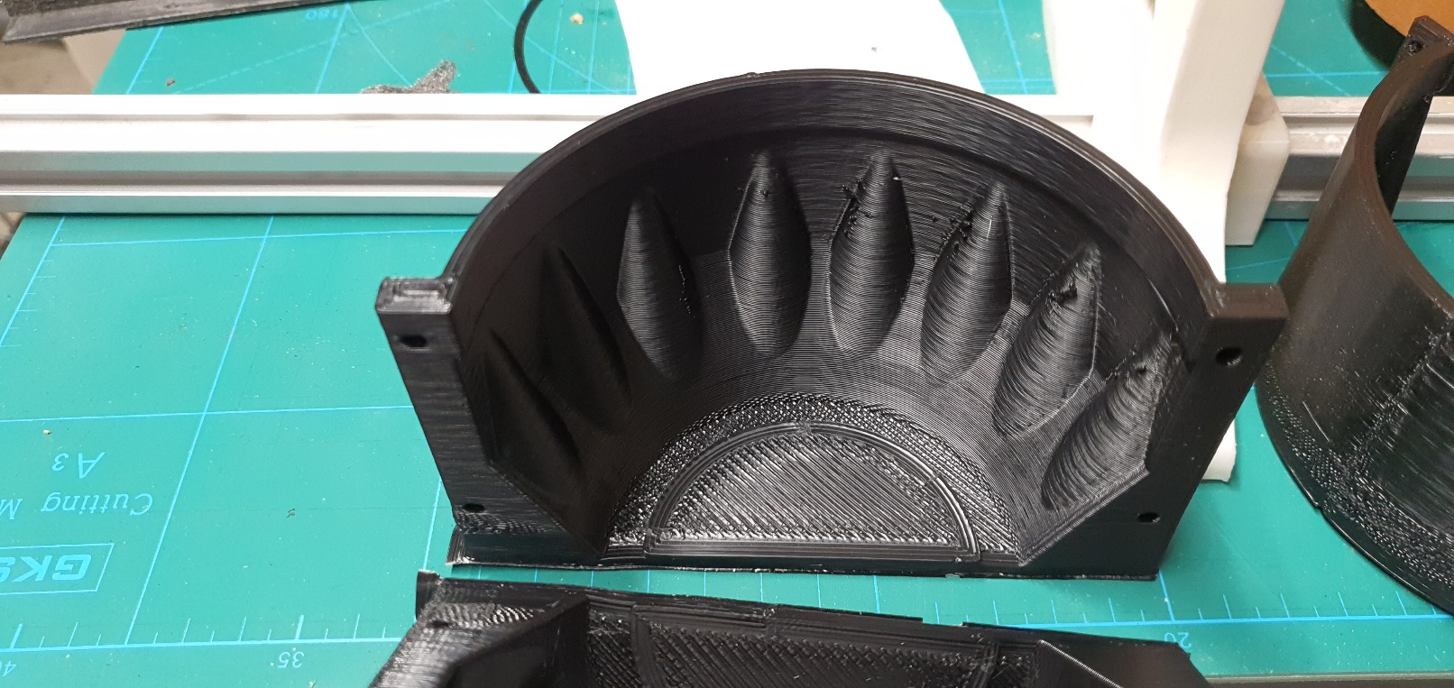

Hier kann man schon erahnen,
Wie der Heckkonus aussehen wird.

Form für ein GfK-Teil?
Ja, genau. Kunststoff würde wohl nicht lange halten.
Ist ein bisschen grob gedruckt. Ich teste gerade 0,8mm Düsen smile

Sehr cool! Aus was für Material ist die Form gedruckt und wie behandelst du sie in Sachen Trennmittel?
