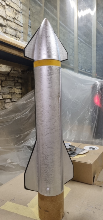

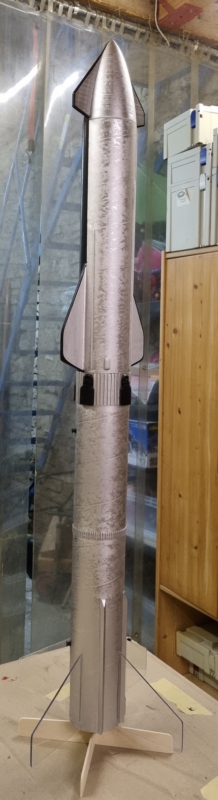

Heute Abend wurde "gechromed". Der Lack ist nicht so richtig gleichmäßig geworden auf Spachtel und Pappe. frown
Nach ein bisschen Pause bin ich mir jetzt aber nicht mehr sicher ob ich die "Struktur" sogar irgendwie cool finde...mal drüber schlafen. sleepy
Sieht klasse aus. Ob es besser wird wenn Du noch mal drüber gehst?
Bin am Ende doch nochmal drüber...großartig anders ist es wie erwartet nicht, bin jetzt aber zufrieden. wink

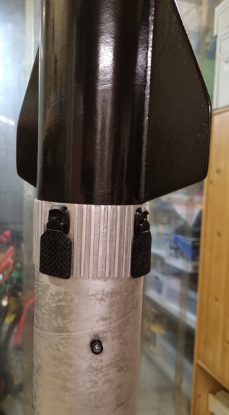

Gestern hab ich das Schwarz gemacht, ein Lack mit Hammerschlageffekt, wirkt echt toll für den Hitzeschutz. smile
Hab den schwarzen Bereich auf die silberne Seite ein wenig überlappen lassen. War zum Abkleben zwar echt nervig, aber ich glaube es hat sich gelohnt. big grin

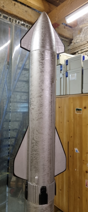

Geht gerade eher gemütlich voran, aber die Flossen sind drin.
Hab zum ersten Mal ein SMP-System zum Kleben genutzt, ist von der Konsistenz her eher gelartig/pastös, hat in den Vorversuchen trotzdem sehr gut gehalten und bleibt superklar.
Jetzt kommen noch feine Filets und die Gridfins...Zielgerade. smile

Es ist vollbracht. big grin
Äußerlich ist alles fertig...jetzt kommen noch 250 gr Blei in die Spitze und das gute Ding sollte auf ein Kaliber von knapp über 1,5 mit nem 38/240-Motor kommen.
Ich danke für alle Kommentare und allen die sich die Mühe gemacht haben dem Baubericht zu folgen...
Jetzt mach ich ne Weile Pause und verwirkliche mir dann den Traum von einer ganz großen Little Joe II. wink
