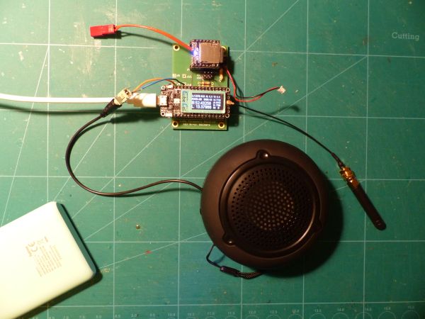

So sieht momentan der fliegende Aufbau des Empfängers aus:
Auf dem Board unten der Prozessor mit Anzeige, rechts die Antenne, oben der MP3-Player mit Micro-SD-Karte, auf der die Zahlen und die Texte sich befinden. Das schwarze runde Teil ist der Lautsprecher, über Klinkenstecker angeschlossen.
Versorgt wird es hier über ein Power-Pack mit USB-Buchse.

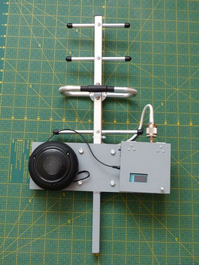

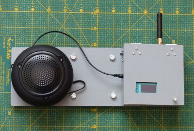

Der Empfänger ist fertig. Ich gestehe aber zu meiner Schande, dass das "Käschtle" - wie meine Frau es nennt, nicht 3D-gedruckt ist, sondern konventionell aus Flugzeugsperrholz zusammengeklebt:
Der Empfänger kann so wie oben mit einer Stummelantenne, aber auch mit einer Yagi-Antenne betrieben werden:
Und es zeigt sich hier der erstaunliche Effekt, dass die Stummelantenne eine wesentlich bessere Wirkung hat als die Yagi(Richt)-Antenne. Dabei erinnere ich mich aus meiner aktiven Zeit an die Aussage eines Experten, dass man bei Antennen immer wieder seine Überraschungen erleben kann.
Irgendwo las ich, dass für diese Yagi-Antenne ein Vorverstärker erforderlich sei; war in Zusammenhang mit Mobilfunk-Empfang auf 800 MHz. Aber warum? Funk-Amateure vortreten!
