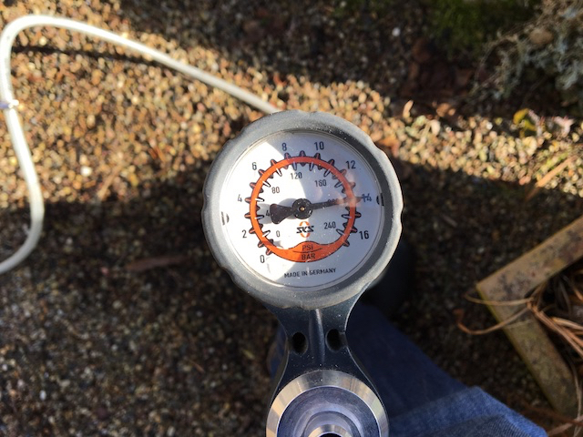

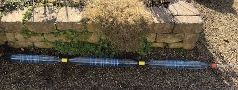

Ich habe mit meinen Demo-Drucktanks der Projektwoche vor vier Wochen mal einen Drucktest gemacht.
Mit den Tornado-Tube hat man identische Bedingungen, gleiche Temperatur (knapp unter Null!)
und absolut gleicher Druck, gleicher Kleber und Konstrukteur sowieso.
Links ist ein AST-Tank mit Flaschenboden, mittig der SST-Tank (klassische Bauart) und rechts noch ein AST-Tank:

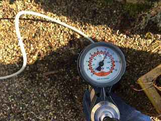

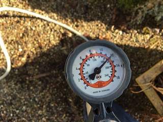

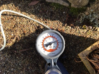

Eigentlich wollte ich jeweils bis zum Bersten pumpen,
wobei ich dachte, so bei
platzt der Flaschenboden ab und bei
geht der AST-Tank auseinander, damit meine favorisierte SST-Technik bei
als Gewinner übrig bleibt. Allerdings haben alle (!)
ausgehalten und überlebt. Mehr habe ich mich nicht getraut.
Da ich die Zuleitung nicht mit Wasser gefüllt hatte, war inzwischen 1/2 bis ganzer Liter Luft in den Tanks,
ich habe den finalen Test also erstmal verschoben.
Kleber war Ponal PU-Leim, alle Klebestellen mit 40er Schleifpapier ordentlich angeraut und mit Aceton entfettet. Man sieht, mit den richtigen Flaschen und sauberer Arbeitsweise kann man auch ohne GfK-Verstärkung ziemlich hohe Drücke erreichen.
