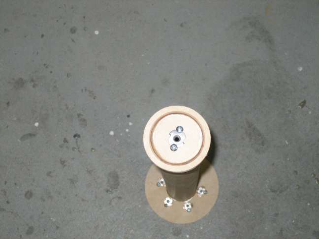

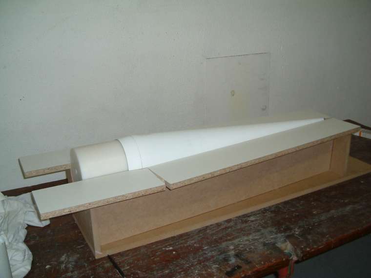

Und wenn wir schon auf dem Weg zurück zur Sache sind noch ein paar Bilder aus demselben Bau-Thread die zeigen, wie eine Spitzen-Abformung funktioniert.
Und damit klinke ich mich hier wieder aus, ich denke es ist gesagt was gesagt sein muss...
Gruss
Jürg

Eine Nike-Smoke... Bekommt die Spitze eine Scale-Füllung mit TiCl4?
Neben der Edelversion, die Jürg zeigt gibt es auch die Möglichkeit, Formen quick and dirty herzustellen:
ich verzichte meist auf eine opulente Holzform (stattdessen ne Platte ohne Ränder), nehme weniger Formenharz als in den üblichen Berichten und spare mir die Passstifte. Die Materialkosten lassen sich so glatt halbieren. Spachteln und schleifen muss man so oder so. Zugegebenermaßen sind meine Raketen keine Schaufensterstücke, aber mir geht's momentan (noch) mehr ums Fliegen. Und erste Schritte im Fomenbau sind schnell gemacht, das ist keine besonders schwierige Materie. Ich würde die Alu-Spitze auch eher als Urform benutzen.
Grüße!
Hagen

Das wird aber eine schicke Nicke. Schon fertig? Bringst Du sie mit?
Klappt leider nicht für mich zum RJD, aber ja, die wollte ich mitnehmen.
Sie ist aber schon 5 Jahre alt...
http://www.eurocketry.org/forum/german/viewtopic.php?t=252
In diesem Fall war die Urform aus POM (Kostengründe), ne Alu-Spitze wäre natürlich die noch bessere Basis.
Und bei dieser Grösse würde ich unbedingt mit Passstiften arbeiten.
Gruss
Jürg
Geändert von Juerg am 27. Mai 2010 um 21:11
