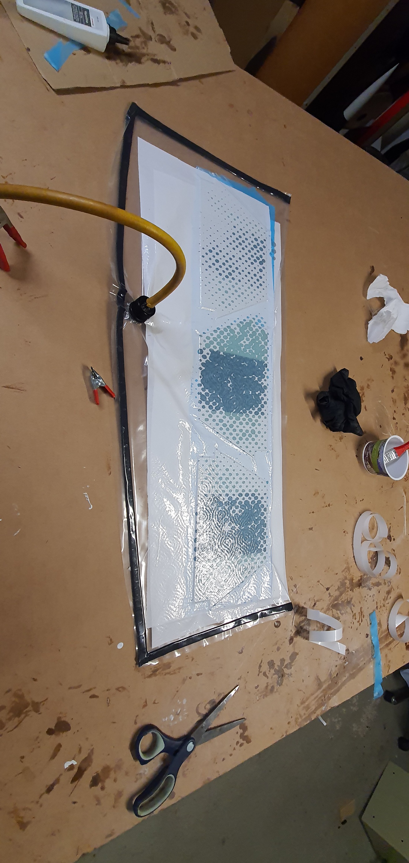

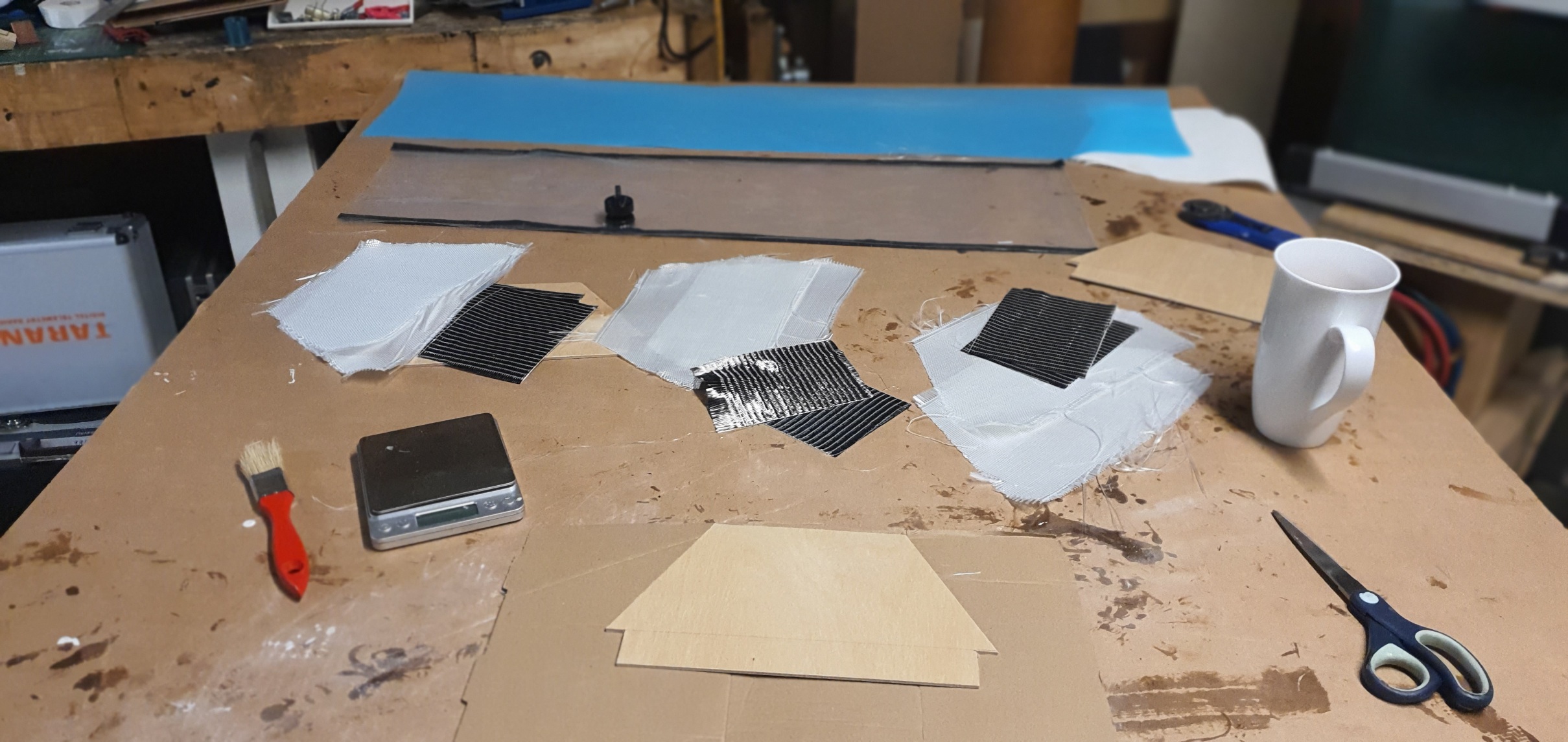

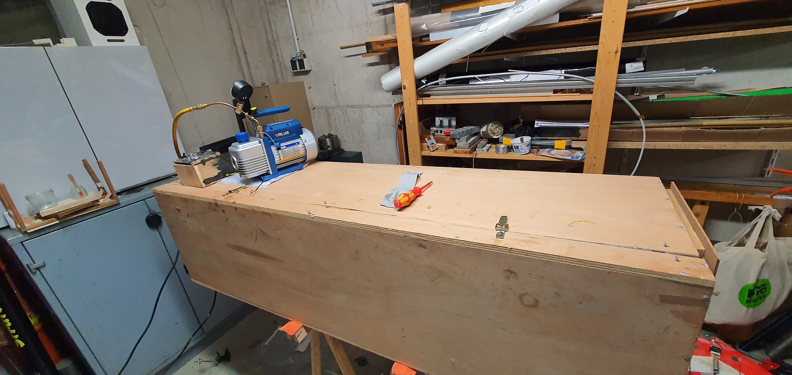

Hallo Christian,
das Vakuum war eingeplant.
Ich wollte endlich mal meine Pumpe ausprobieren, die ich von Matthias übernommen haben.
Ich hatte das bisher auf hochglanzbeschichteten Küchenplatten gepresst. Ist vom Handling einfacher.
Wenn ich Fragen habe, werde ich mich vertrauensvoll an Dich wenden. Du solltest da mehr Erfahrungen haben als ich.

Beitrag 7659320 [Alter Beitrag27. Oktober 2024 um 20:18]
Mein erstes Mal. Bin gespannt, wie es morgen aussieht.
Geändert von RalfB am 27. Oktober 2024 um 20:19
Beitrag 7659322 [Alter Beitrag27. Oktober 2024 um 20:28]
Das Vakuum hält smile

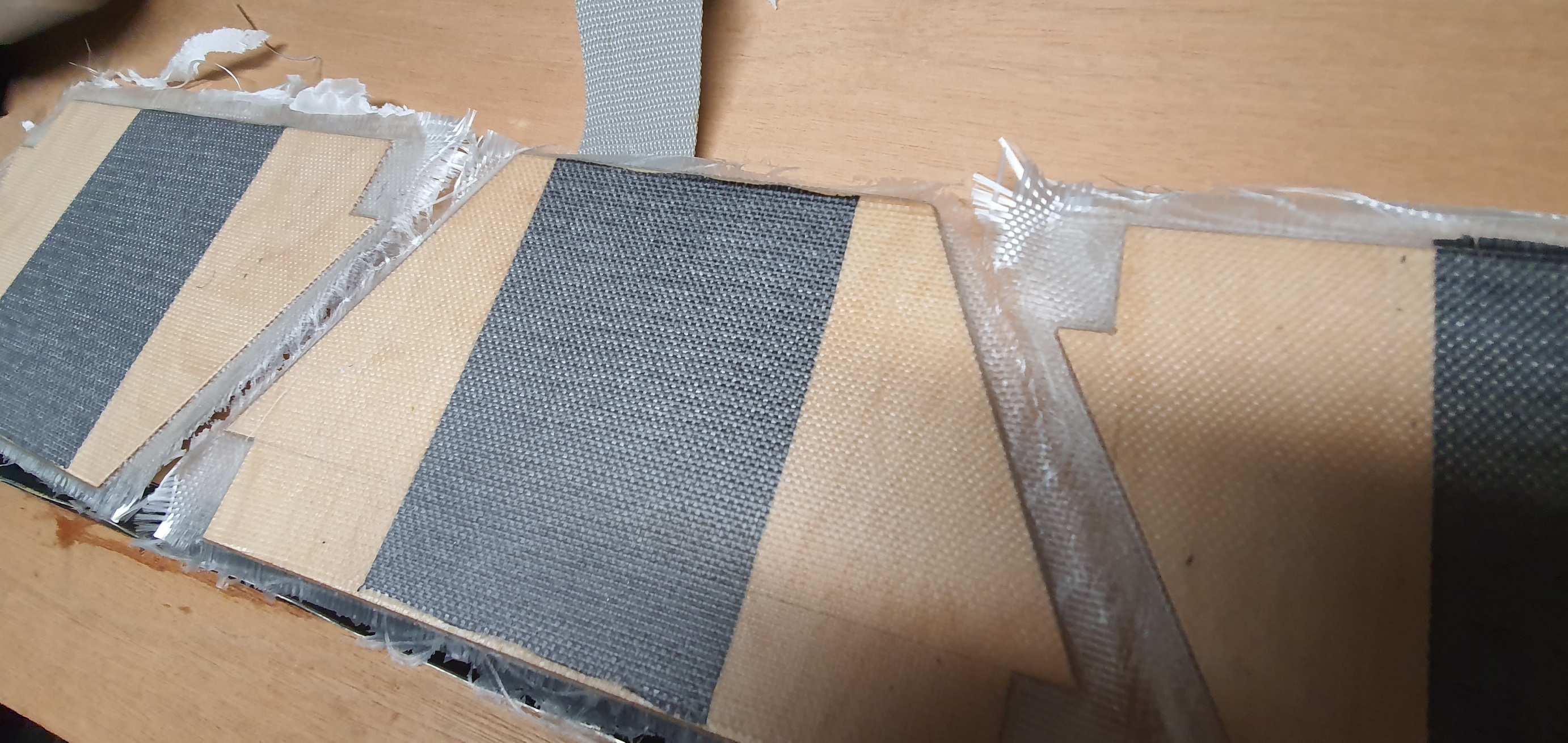

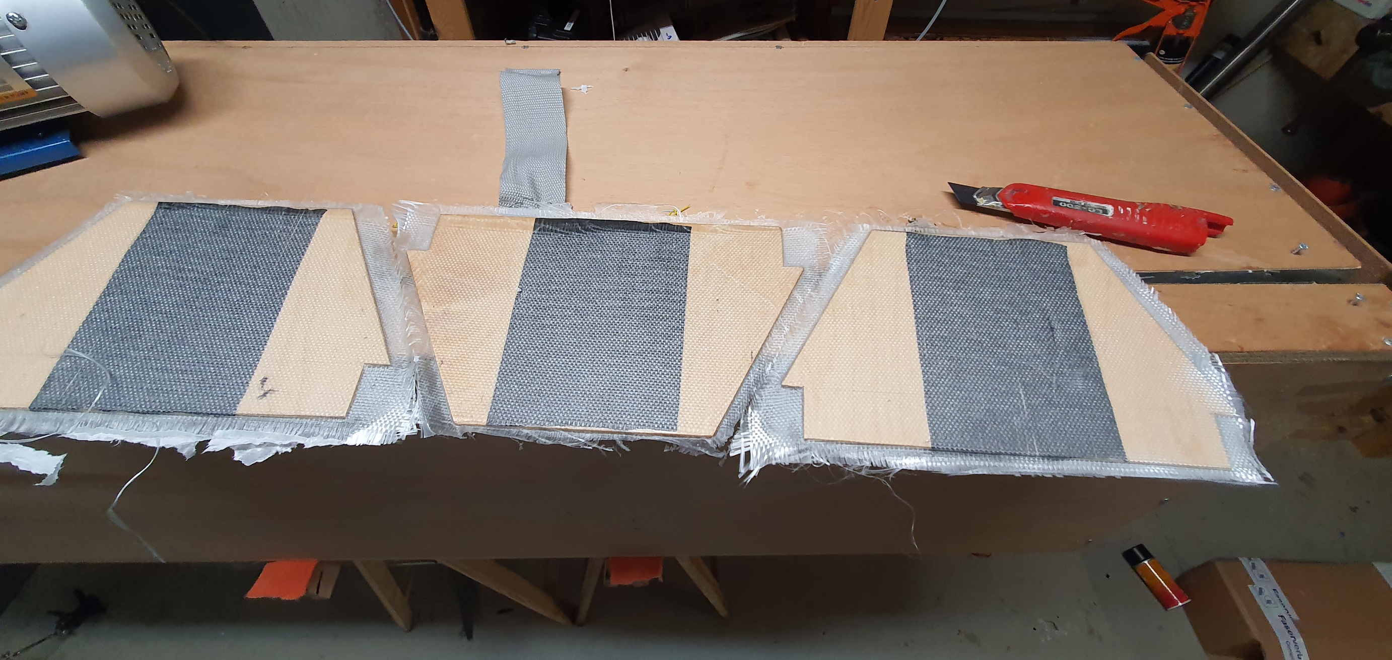

Beitrag 7659325 [Alter Beitrag28. Oktober 2024 um 07:41]
Die Ungeduld hat mich heute Morgen in den Keller getrieben.
Das Ergebnis sieht sehr gut aus.
Beitrag 7659326 [Alter Beitrag29. Oktober 2024 um 10:06]
hast du die Küchenrolle einfach abbekommen. Die müsse sich doch, wie es auf den Bildern aussieht, eigentlich mit verbunden haben. Die Teile sehen aber sehr gut aus!

Beitrag 7659327 [Alter Beitrag29. Oktober 2024 um 10:27]
Die Lochfolie wirkt als Trennschicht smile
%Bild2
Sky´s not the limit! smile
Beitrag 7659329 [Alter Beitrag29. Oktober 2024 um 10:27]
Hallo Daniel,
direkt auf dem Laminat war eine Lochfolie und darauf das Küchenkrepp zum Aufsaugen.
Ließ sich problemlos voneinander trennen.
Die Finne ist auf jeden Fall extrem biegesteif geworden. Da hat sich der Einsatz von unidirektionalen CFK Fasern gelohnt.

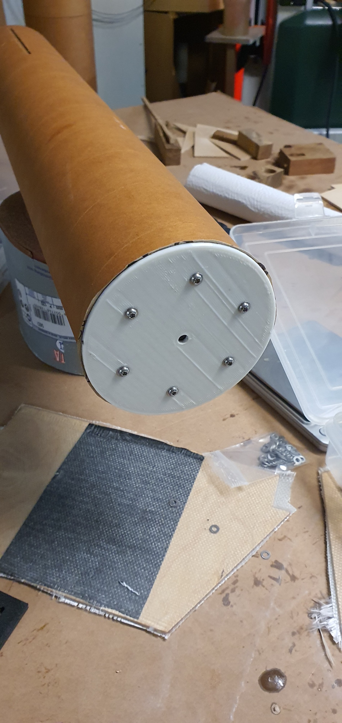

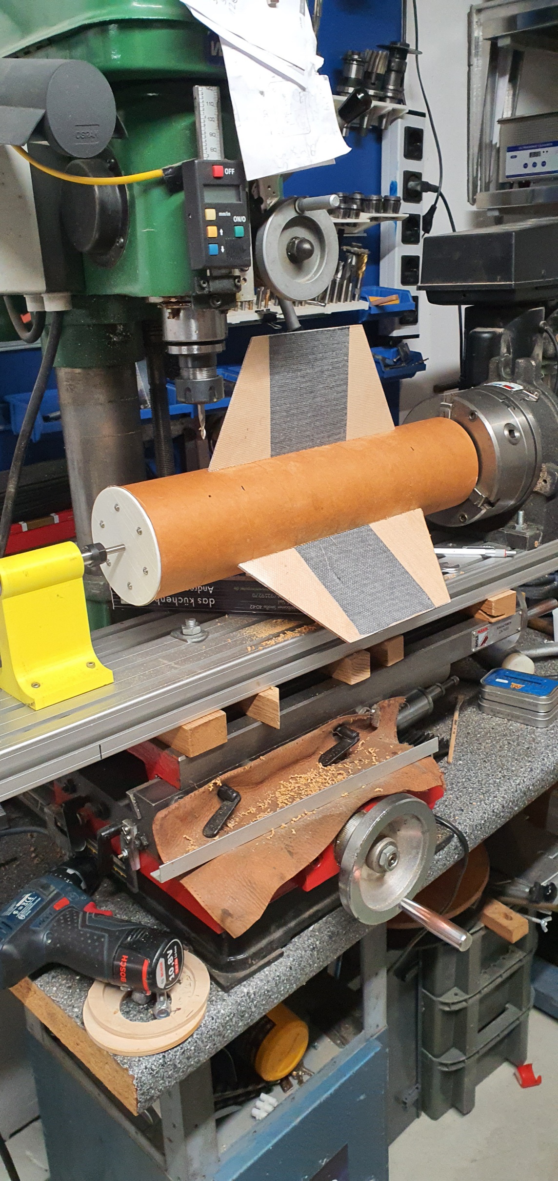

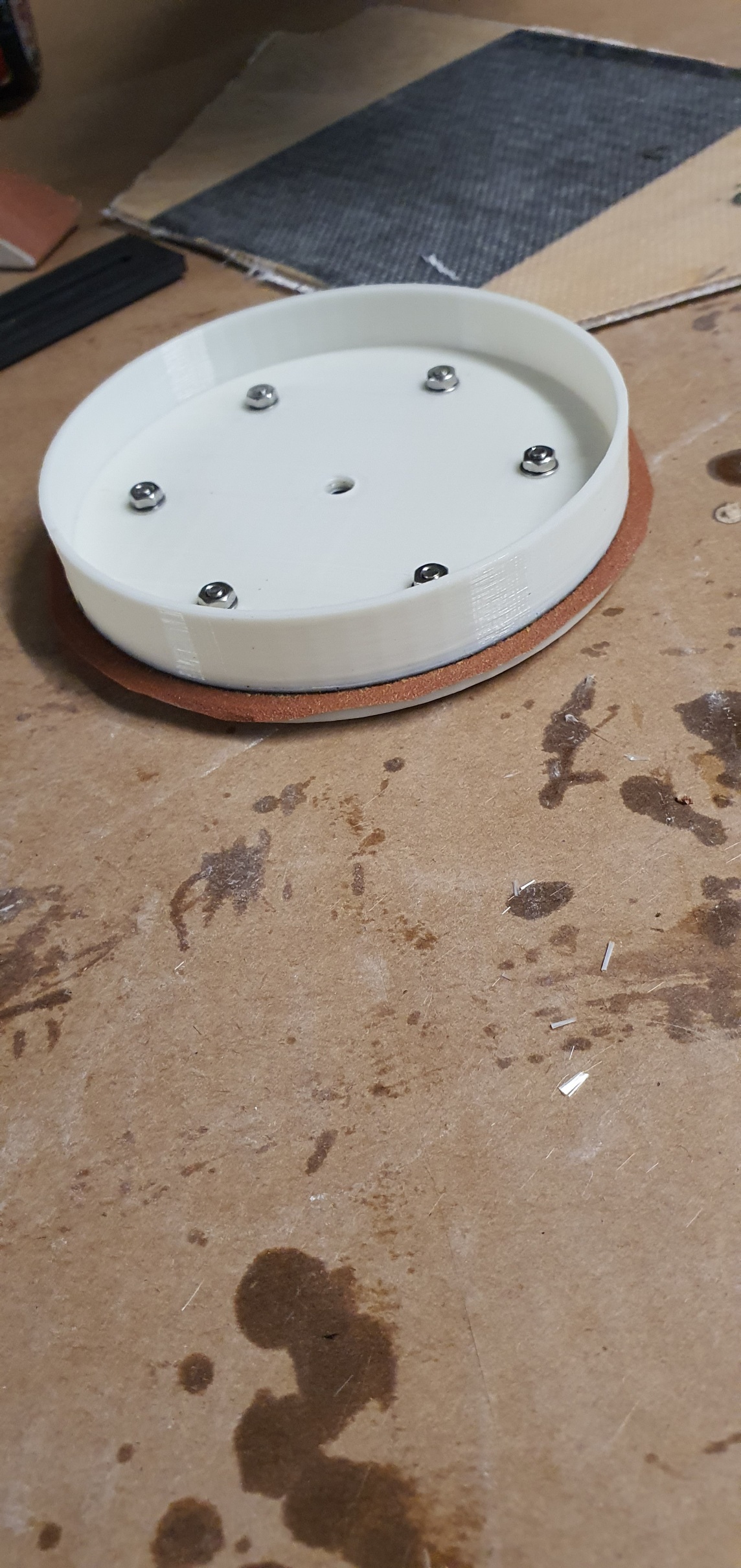

Beitrag 7659333 [Alter Beitrag31. Oktober 2024 um 22:42]
Um das Rohr zum Schlitzen Aufspannen zu können, habe ich einen zweiteiligen Bulkhead gedruckt. Zwischen den beiden Hälften ist Schleifpapier. Dann kann ich mit dem Dingen, die Kante vom Rohr nach dem Ablängen gleich winklig schleifen.
