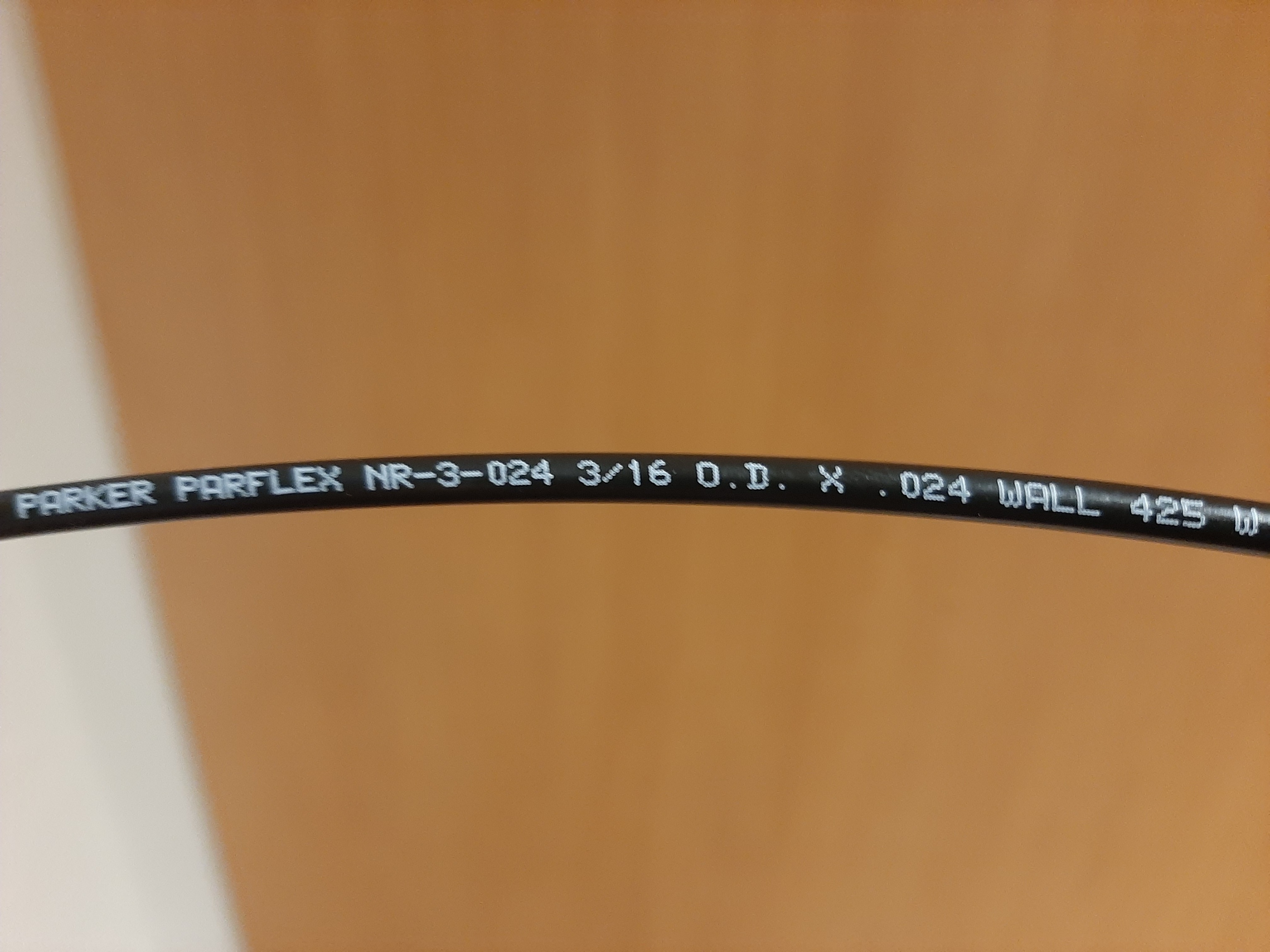

Was uns zu schaffen macht sind die richtigen Schläuche...frown !
Contrail verwendet ja Polyamid Schläuche vom Hersteller Parker mit verstärkter Wandstärke.
Polyamid Schläuche mit 3/16 und 1/4 " sind auch in DL zu bekommen und wir haben diese auch wirklich ausgiebig
getestet aber sie halten eben wegen der geringeren Wandstärke dem Tankdruck von bis zu 60 bar nicht stand
und platzen deshalb des öfteren....eek! angry !
Problem: Polyamidschläuche von Parker werden nicht in die EU exportiert...!?!?
Wenn da jemand einen weg kennen würde und diese beschaffen könnte, wäre uns sehr geholfensmile !

Noch mal zu den von uns dringend benötigten Füllschläuchen.
Hier die original Bezeichnung:
1. "PARKER PARFLEX NR-4-035 1/4 O.D. X.035 WALL 425 W.P. 6605806824"
2. "PARKER PARFLEX NR-3-024 3/16 O.D. X.024 WALL 425 W.P. 5013621454"
3. "PARKER PARFLEX NR-2-017 1/8 O.D. X.017 WALL 425 W.P. 50166292819"

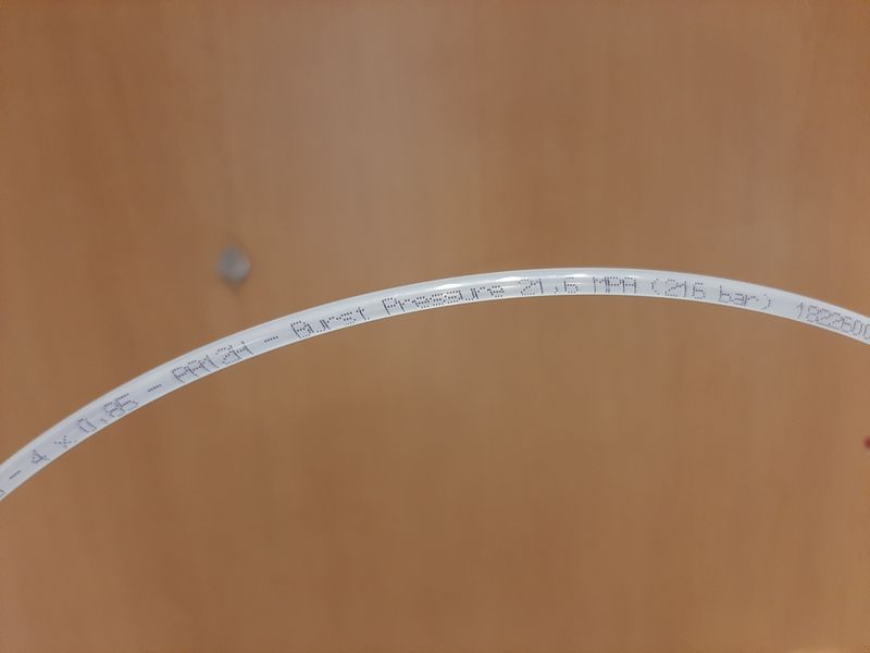

Beitrag 7648196 [Alter Beitrag30. September 2020 um 00:31]
Bei meiner Suche nach dem richtigen Tankschlauch bin ich unter anderem über diesen unscheinbaren Hochdruckschlauch gestolpert. Der Berstdruck liegt da bei unglaublichen 216 bar !!!
Ich verwende ihn seitdem bei meinem Simply GSE als externen Tankschlauch.
Dieser Schlauch ist fast "unkaputtbar" !
Das hat aber dann auch den Nachteil, das er im Motor (dort wo es gewollt ist) nicht zuverlässig durchbrennt...
