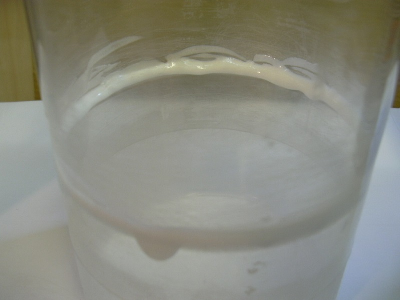

sollte man bei unlaminierten Tanks deutlich unter 8 bar bleiben? Nach den Videos bei Youtube dachte ich das die Grenze erst bei 9 bar anfängt Wie schon geschrieben halten wir uns exakt an die Vorgaben. Auch was die Schleifrichtung angeht. Das System zum Bilder hochladen habe ich hier im Forum noch nicht ganz verstanden. Ich habe mal ein paar Links angehängt. Der Kleber hat sich doch bei uns sauber verteilt oder nicht? Geklebte Flasche 1 Geklebte Flasche 2 Geklebte Flasche 3 In diesem Video kommt mir der Bereich der verjüngt wird sehr groß vor. Beim zusammen schieben quillt kaum Kleber in die Flasche. Ist das so richtig? Bei uns ist es viel enger. Video Bild 1 Bild 2 Könnten wir uns mal telefonisch abstimmen? Schöne Grüße Lukas und Michael |

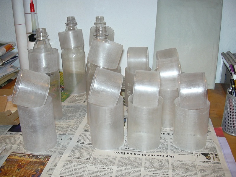

Hallo Lukas, Hallo Michael,
super das ihr euch so engagiert an die Wasserraketen ran geht. Ich habe mir mal die Bilder angesehen aber das sieht alles Ok aus. Meine Erfahrung ist das die Flaschen und das Zwischenstück wirklich sehr sehr stramm aufeinander passen müssen und wirklich fast nur durch den Kleber ineinander flutschen. Ich habe mir die Muffen und die geraden Stücke immer vorher so ausgesucht das sie gerade so zusammen passen. Das dann der Kleber fast vollständig herausgedrückt wird ist dann OK die Klebestelle ist dann fast durchsichtig. Ich vermute aber fast das die Flaschen heutzutage nicht mehr so dickwandig sind. Muffen geschrumpft und sortiert fertig geklebt Drucktest nicht bestanden ![]() Wenn ihr mal telefonieren wolt dann schreibt mir eine PN Gruß Andreas In Wirklichkeit ist die Realität ganz anders !? |

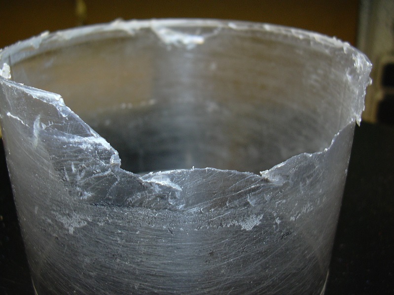

Hallo Lukas und Michael,
danke für die Bilder! Auf dem Bild1 kann man das Problem sehr gut erkennen. Der geschrumpfte Bereich hat eine "Beule", d. h. er ist am Beginn des geschrumpften Bereichs weiter, verengt sich dann und wird am Ende wieder weiter. Dadurch liegt der geschrumpfte Teil nicht großflächig am ungeschrumpften und hält dadurch nicht gut. Es passiert meist, wenn man zu schnell schrumpft, die Temperatur beim Schrumpfen also zu hoch ist. Ich bin immer so vorgegangen: Mit einem Thermometer (habe ich bei meiner Frau ausgeliehen, die es zum Einwecken benutzt) das Wasser auf ca. 72° C bringen und etwas heißes Wasser in Reserve halten. Unter Beachtung der Temperatur (leicht erhöhen und testen, ob der Schrumpfungsprozess beginnt) schrumpfen, ggf. etwas heißes Wasser zugeben. Immer wieder messen, wenn man mehrere Teile schrumpft, weil sich das Wasser ja abkühlt. Beim Schrumpfen immer drehen, prüfen durch Einstecken und ggf. weiter schrumpfen. Zusammengehörende Teile kennzeichnen durch Aufkleber o. ä. Hoffe, das hilft weiter. Gruß Achim laminare necesse est! Im übrigen bin ich der Meinung, dass die Raketenvereine einem Verband beitreten sollten! |

Hallo Achim, hallo Andreas,
danke für euer Feedback Das Bild 1 habe ich aus dem Video etwa bei Minute 2:08. Genau das hat mich auch irritiert das der geschrumpfte oder verjüngte eine so große Beule hat. Bei mir sieht es anders aus. Bild 1 Video Da unser Klebebereich überhaupt nicht durchsichtig ist werden wir einen neuen Test machen bei den Flschen noch strammer zusammen passen. Kann man denn grundsätzlich bis 8bar ohne laminieren arbeiten? Schöne Grüße von Lukas und Michael |
