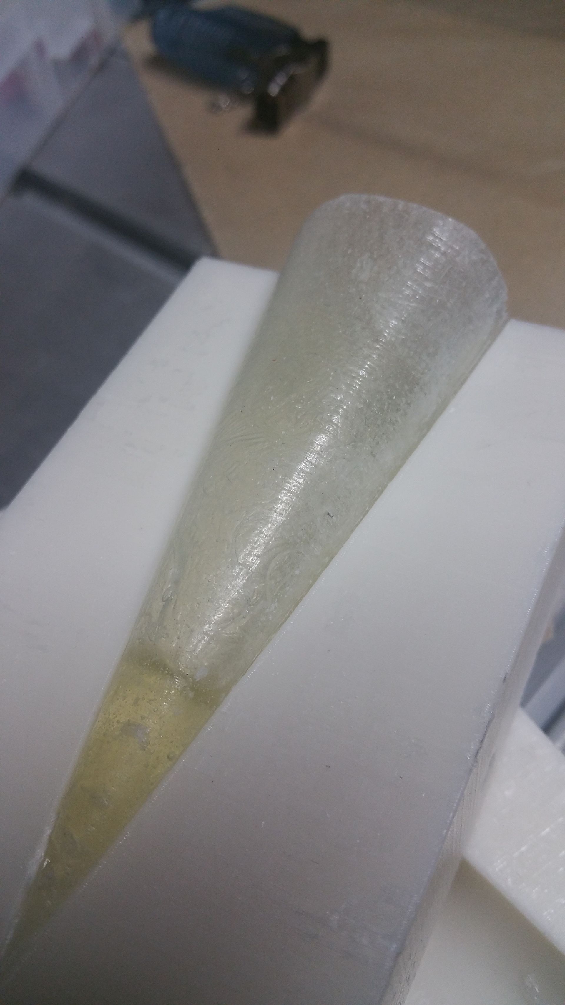

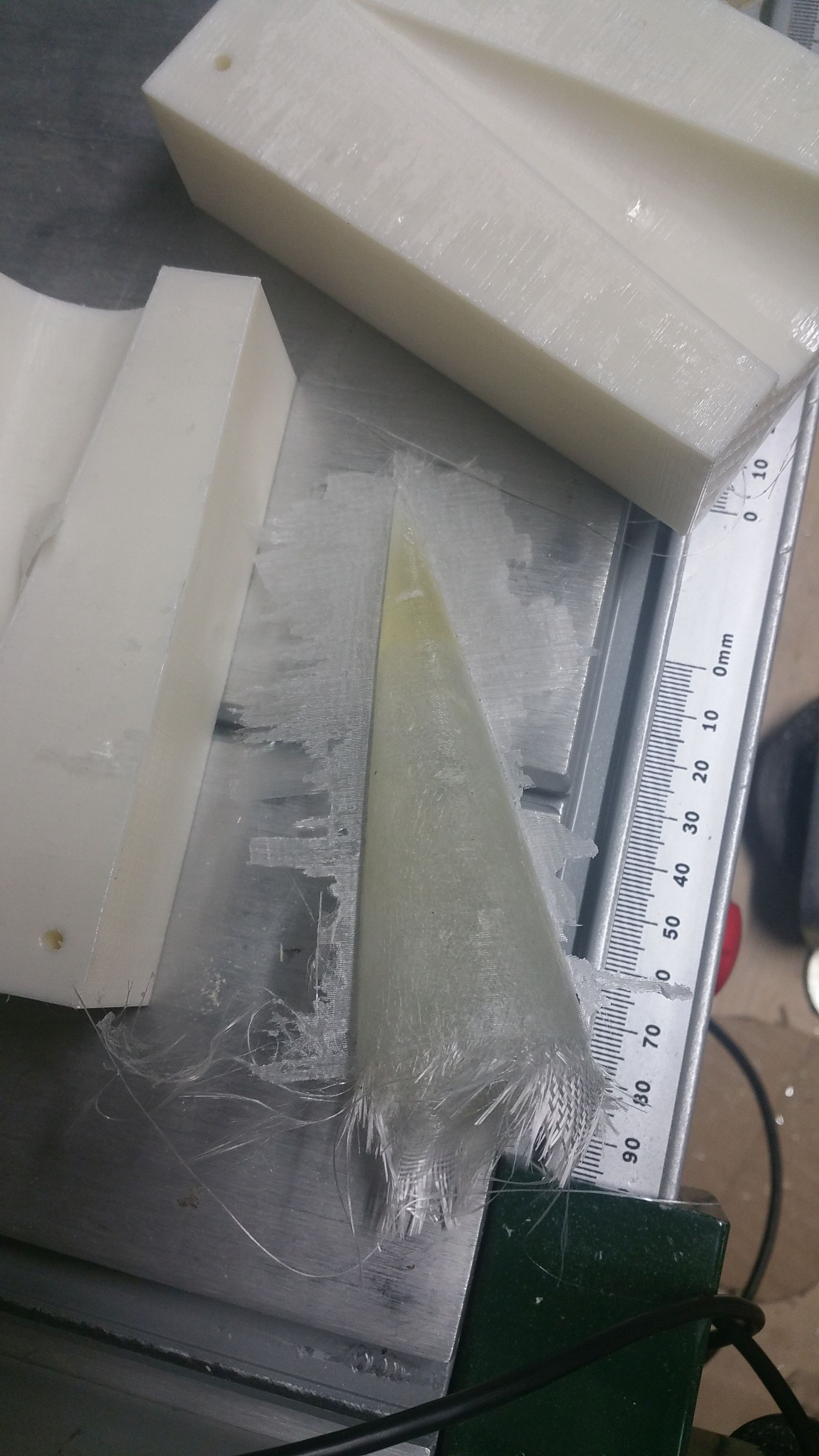

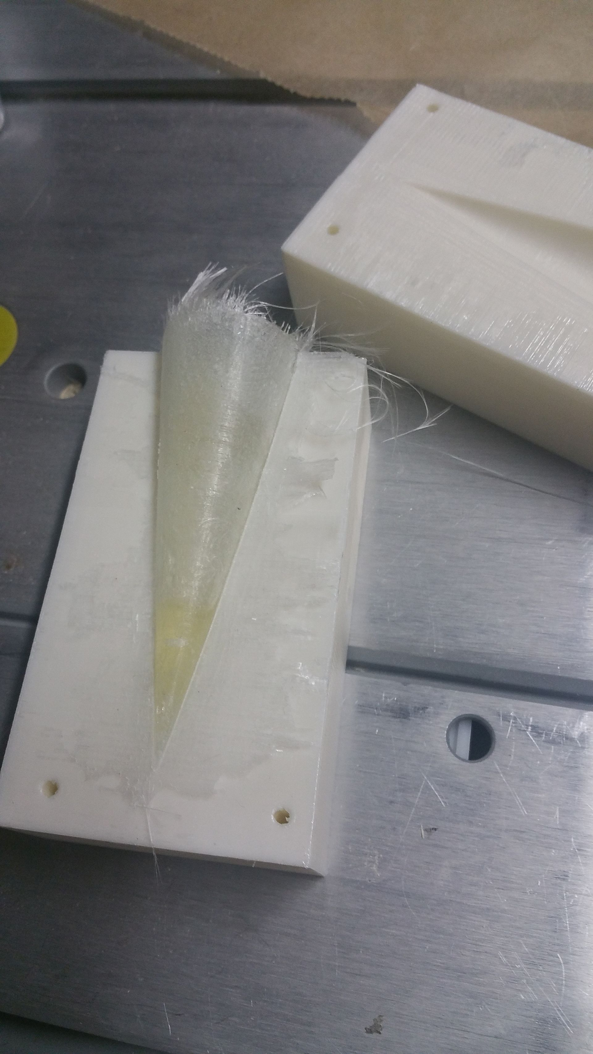

So der Trennwachs ist immer noch nicht da confused Hab aber noch ein Gläschen mit Formentrennwachs für Silikonformen gefunden. Da ich nicht unnütz warten wollt, habe ich einen der Druckabbrüchen gewachst und mit Folientrennmittel imprägniert.
Das Entformen ging fast von selbst.
Beitrag 7643854 [Alter Beitrag28. Dezember 2018 um 20:25]
Die Oberfläche ist nicht super aber OK. Die Form war überhaupt nicht nachgearbeitet. Die endgültigen sind innen geglättet.
Unter einer starken Vergrößerung sieht man, dass die Glasfaser sich über die Rillen gespannt hat und nur Harz darin ausgehärtet ist. Die Epoxi-Rillen kann man ganz einfach wegschleifen.

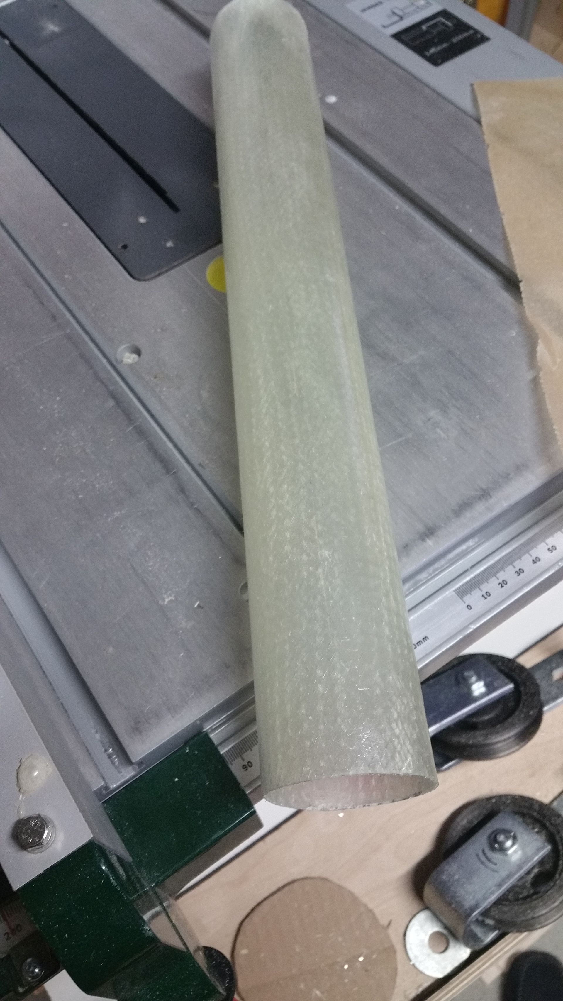

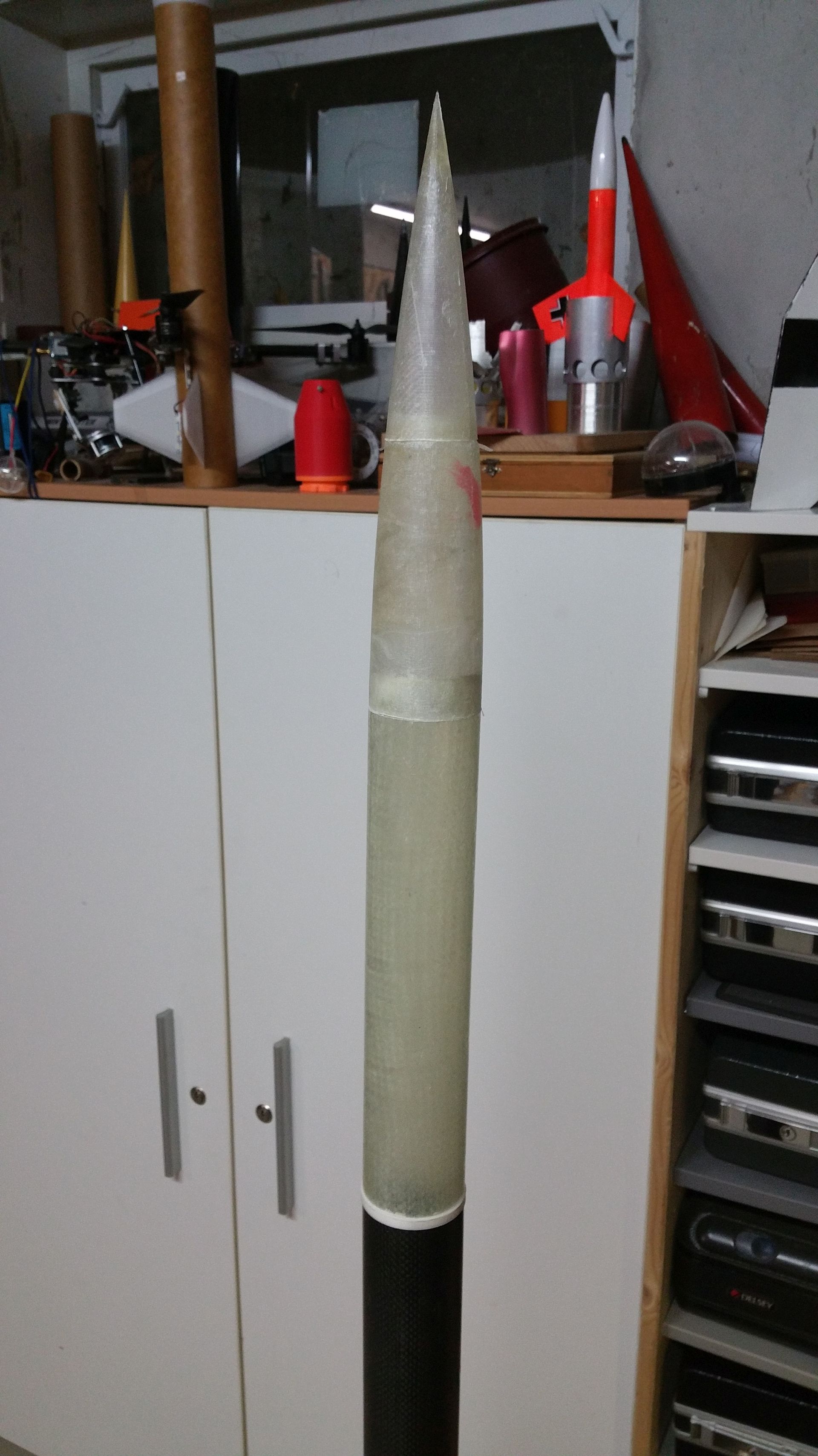

Das nächste Bauteil ist die HF durchlässige Körperrohr Verlängerung. Die ist mit zwei Lagen GFK-Schlauch über das 60mm Alurohr laminiert. Davon gebrauche ich ca. 250 mm. Plus die Gfk Spitze habe ich genug Raum für Antennen, Telemetrie und Bergung. Das ganze obere Teil hat so viel Volumen, das es schwimmen sollte. Man weiß ja nie.

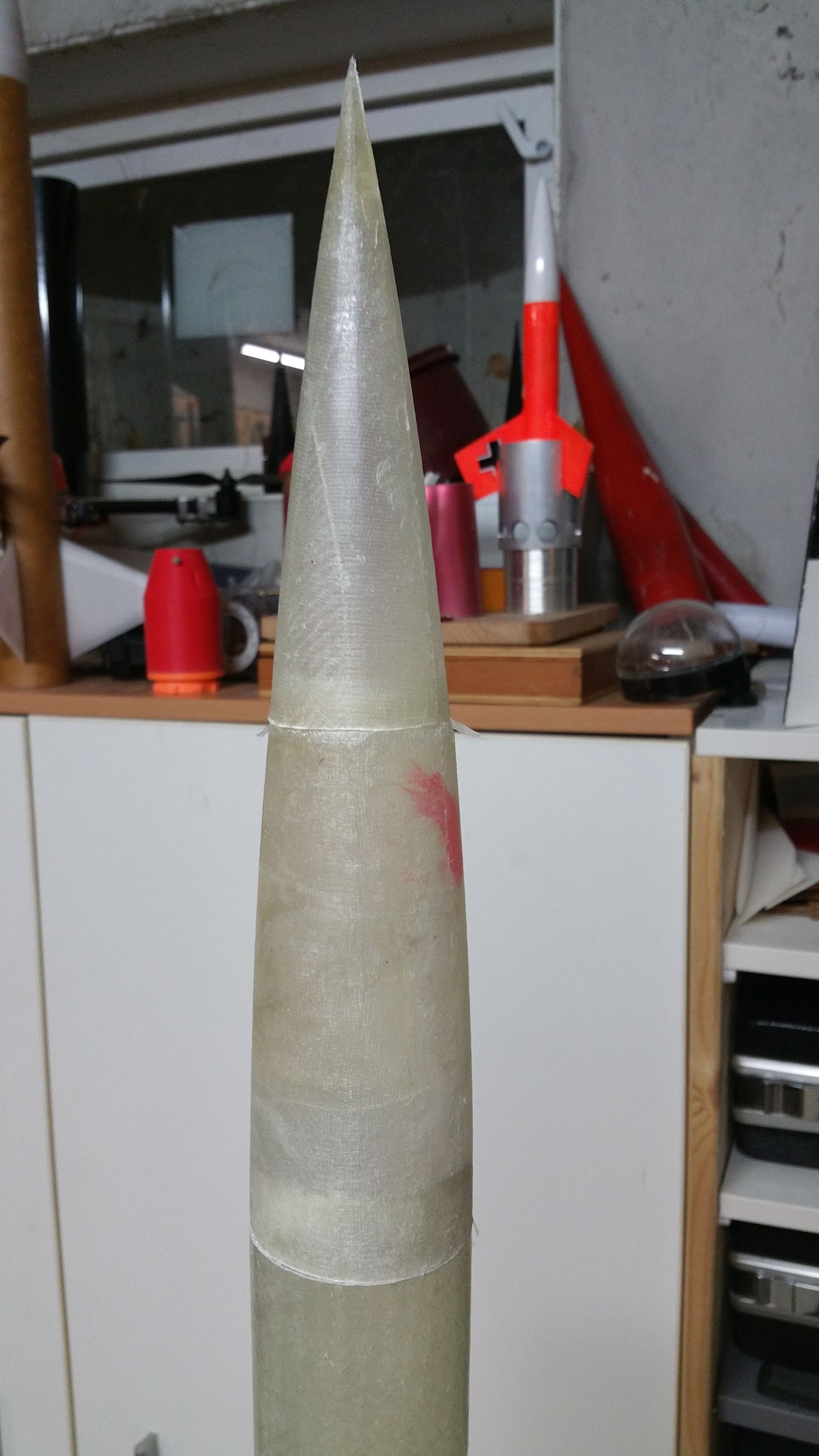

Hier ist jetzt das erste Ergebnis der Spitzenabformung:
Die beiden Teile passen super auf einander. Die Oberfläche ist absolut zufriedenstellend. Ein bisschen spachteln und schleifen dann ist das perfekt. bounce

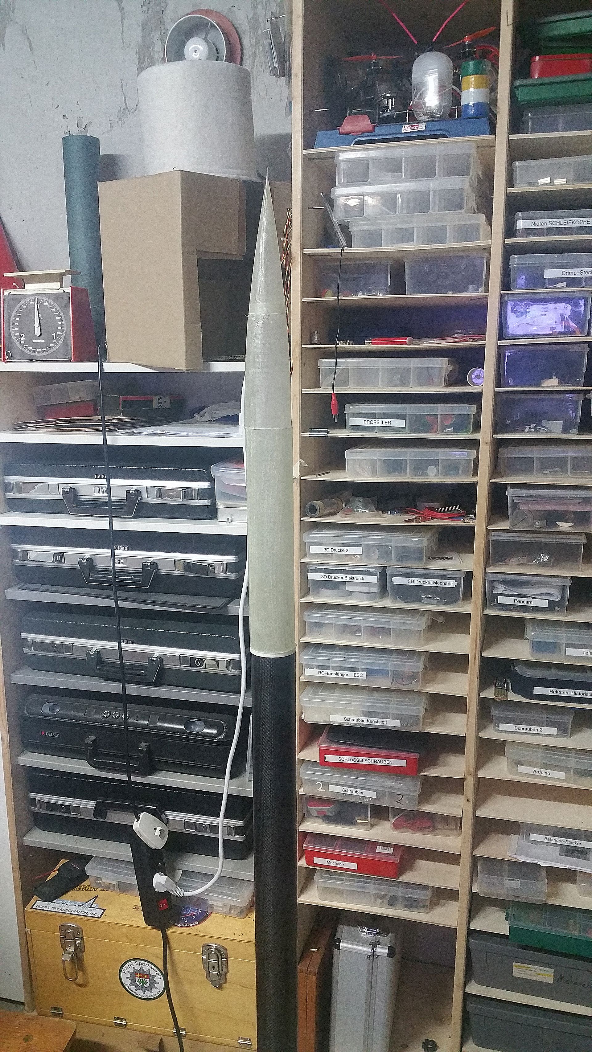

Ich bewundere nicht nur Deine Astrobee, sondern auch Deine Ordnung im Bastelraum! Aber die Waage?! Da ist ja meine modern dagegen. Was wiegst Du denn damit ab? Doch nicht das Epoxy?big grin
Beitrag 7643863 [Alter Beitrag31. Dezember 2018 um 11:33]
die Waage ist ein Artefakt aus meiner Jugend. Ich kann mich einfach nicht trennen.
Für Epoxi habe ich schon eine Digitalwaage.
Wegen der Ordnung brauchst Du Dir keine Sorgen zu machen. Sieht nur in diese Richtung ordentlich aus big grin

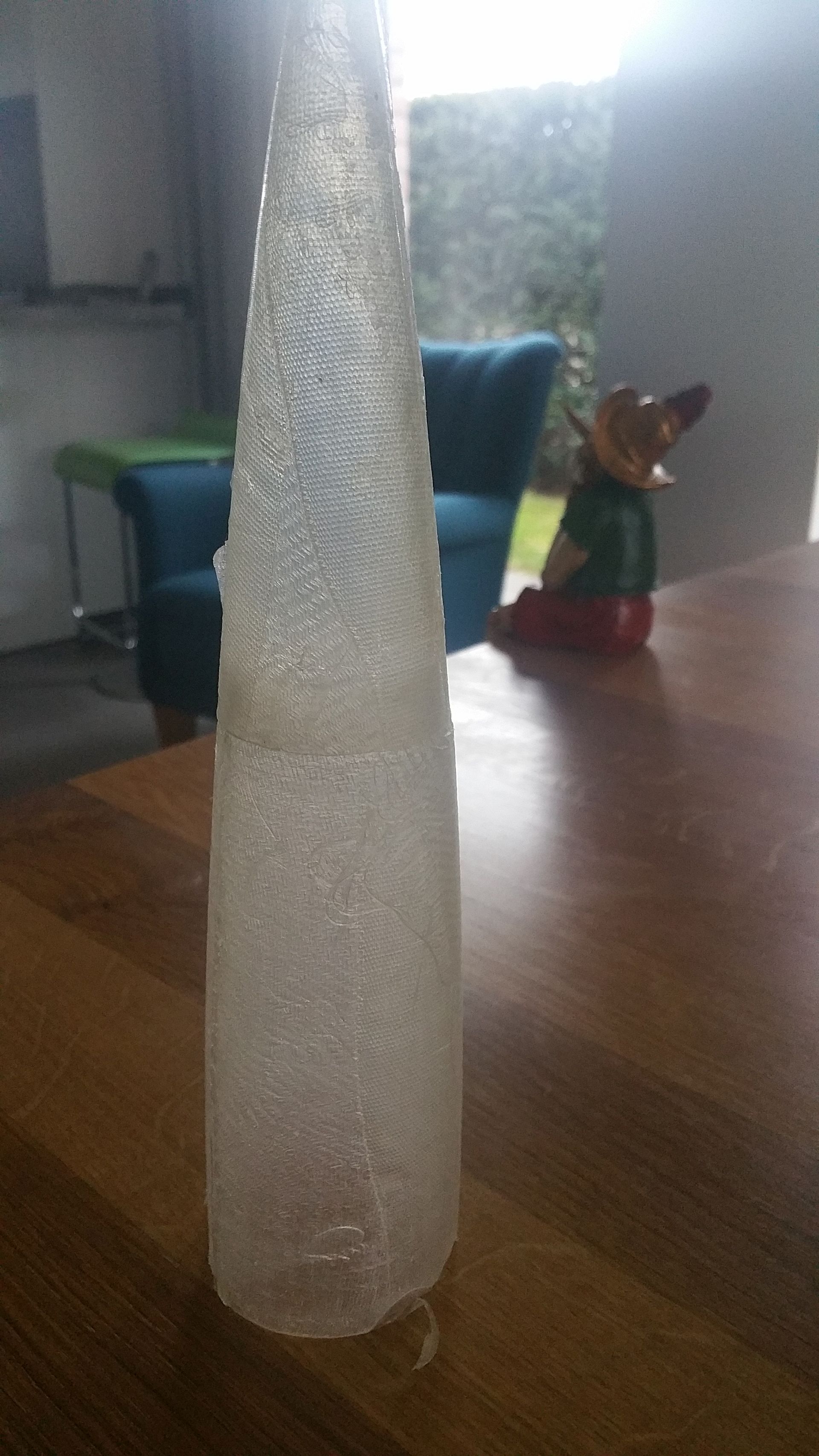

Beitrag 7643883 [Alter Beitrag06. Januar 2019 um 14:22]
Ein schönes neues Jahr wünsche ich allen.
Ich übe im Moment eifrig das saubere laminieren der Spitze. Bis auf den Absatz im Unteren Teil funktioniert das schon sehr gut. Für das Problem habe ich aber auch schon einige Tipps eingeholt. der nächst Abzug sollte perfekt werden.
Die Form hat bisher alles ohne Beschädigung überstanden.

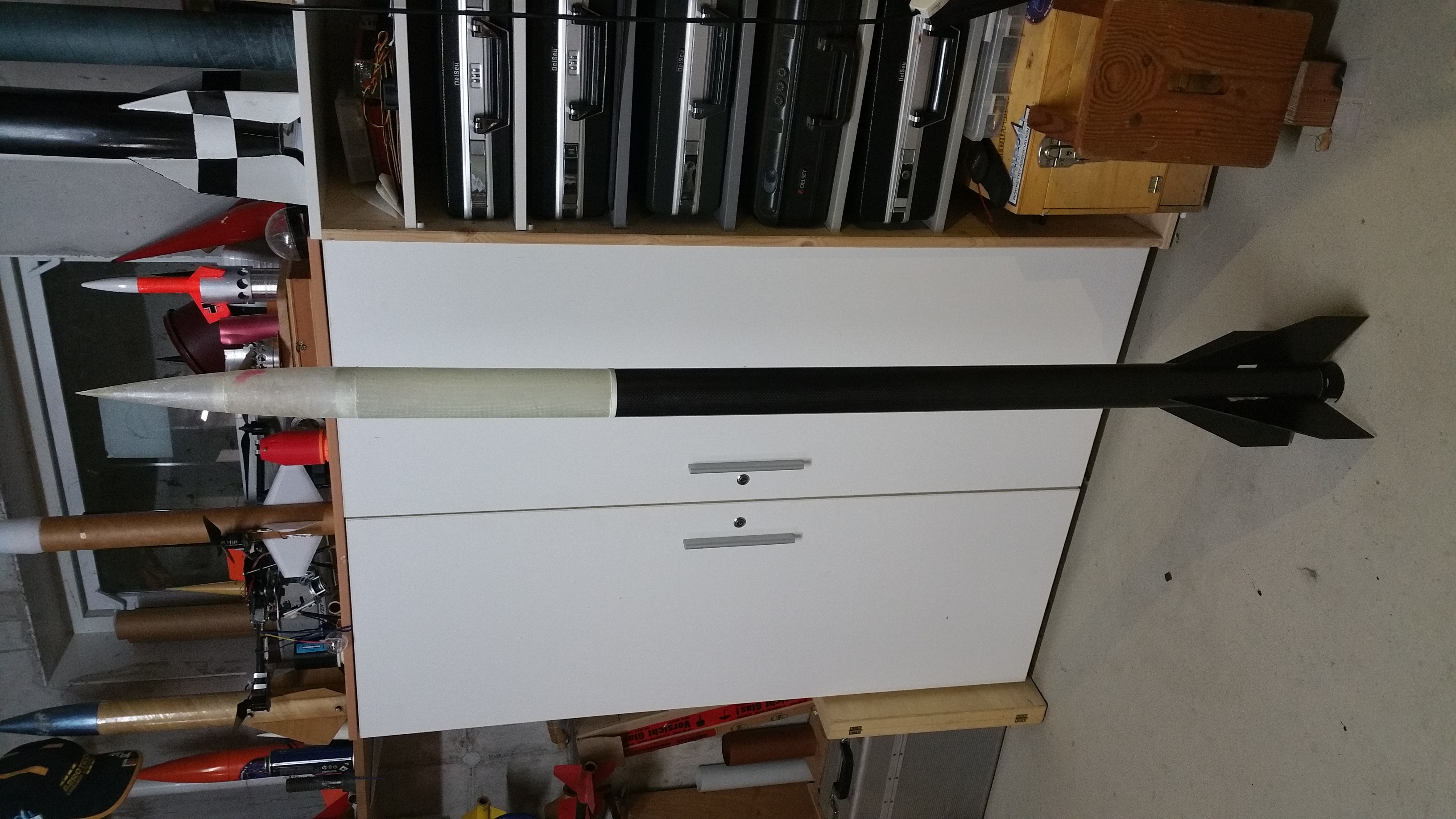

Mittlerweile hat auch der Booster seine Slotts bekommen.
Es geht also weiter...
