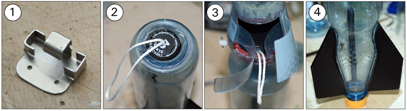

- Finnen sind angeklebt (Mit Pattex Montagekleber Special für nicht saugfähige Materialien)
- Die Leine für die Fallschirmaufnahme ist am Drucktank (Kunststoffscheibe + Heißkleber)
Aktuelles Gewicht (Rakete + Düse): 104g
Jetzt noch den Fallschirm nähen und fertig.
Hier noch ein paar Fotos:
(1) Der Halter für den Tomy Timer
(2) Aufnahme für die Fallschirmleine am Drucktank (Der obere Teil eines Flaschendeckels)
(3) Aufnahmeleine mit Durchführung am Fallschirmmodul
(4) Befestigte Finnen

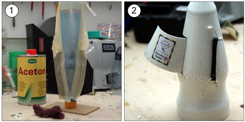

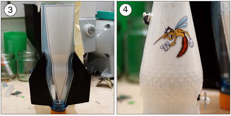

Abgesehen vom Fallschirm fehlt natürlich auch noch die Lackierung.
(1) Auf den Druckkörper lackiere ich nur drei schlichte Dreiecke.
Sauber abkleben, mit Schleifwolle anschleifen und dann schön mit Ace reinigen.
(2) Die fertige Spitze.
(3) Hier ein fertig lackiertes Dreieck. Eventuell kommt noch eine senkrechte rote Linie auf das Dreieck.
(4) Spaß muss sein :fg
Gruß Marcel

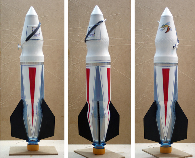

So, die Rakete ist fertig und jetzt fehlt tatsächlich nur noch der Fallschirm.
Gruß Marcel

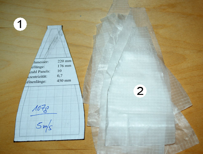

Weiter gehts mit dem Fallschirm.
Für die Berechnung habe ich das Programm von Thomas verwendet.
Siehe auch: Fallschirm Schnittmuster Software, Beitrag 7625091
Berechnet habe ich einen Schirm mit einem Durchmesser von 22cm.

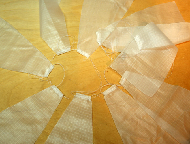

Da die Teile mit einer offenen Kappnaht vernäht werden, habe ich die Teile heiß geschnitten (Lötkolben).
Hier die Schablone zum Schneiden (1) und die ausgeschnittenen Teile (2) aus Fallschirmseide.

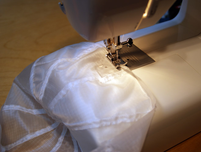

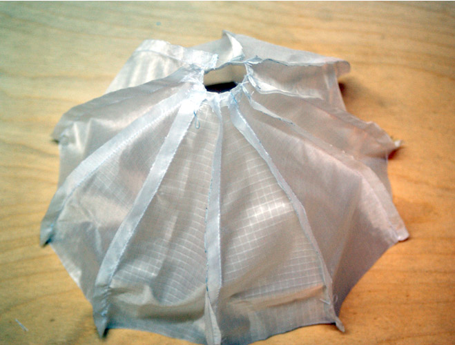

Hier sind alle Teile einfach zusamengenäht.
Hier sind die Kappnähte fertig.
Anschließend noch die untere Kante einfach säumen.

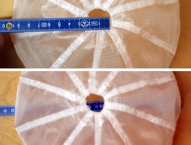

Und am Ende die Maße kontrollieren.
Durchmesser 22cm / Ausgleichsloch 2,2 cm (Perfekt, passt genau)

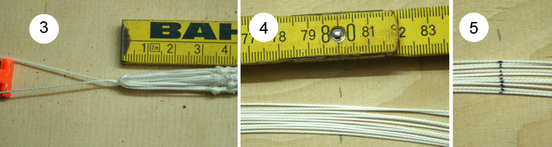

Montage der Fallschirmleinen
Für die Leinen habe ich Dyneema Leine aus dem Drachenbereich genommen.
Technische Daten: Bruchlast 95daN (ca. 96,9 kg), 8fach geflochten, ca. 0,7 mm dick.
A. Schlaufen an den Leinenenden

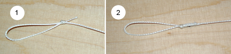

(1) Zum Knoten der Schlaufe habe ich den einfachen Achterknoten genommen. Spleißen sieht sicherlich schöner aus, ist bei einer so dünnen Leine aber echt ein Krampf und meiner Meinung nach aus technischen Gründen nicht zwingend erforderlich. Ich habe es jedenfalls im Drachensport noch nie erlebt, dass eine Dyneema Leine auch unter extremer Belastung an einem Achterknoten reißt.
(2) Das kurze abstehende Ende habe ich noch festgenäht (manuell mit Nadel und Faden). Bei einem anderen Schirm habe ich bei diesen kurzen Stücken immer nur das Ende (ca. 5mm) mit einer Spleißnadel in die lange Leine eingezogen. Ist genauso aufwändig wie das Annähen, sieht aber doch besser aus.
B. Leinen abmessen
(3) Alle Schlaufen zusammenfassen und an einem Punkt fixieren. Dann die Leinen stramm ziehen und z.B. einen Zollstock (Gliedermaßstab) am Anfang der Schlingen ansetzen (0-Punkt).
(4) Die gewünschte Leinenlänge abmessen
> Wer sich jetzt wundert, dass ich bei einem 22ger Schirm 80cm lange Leinen nehme. Keine Angst, diese Leinen sind für einen 42ger Schirm. Bei dem 22ger sind die Leinen 42cm lang. <
(5) Und die Leinen an dieser Stelle markieren.
C. Leinen an den Schirm nähen

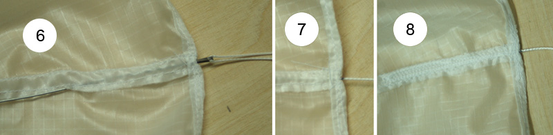

(6) Das Leinenende mit einer Spleißnadel in die Kappnaht einziehen.
Tipp: Bei Schirmen, bei denen die Kante doppelt gesäumt wird, würde ich die Leine vor dem Säumen der Außenkante in die Kappnaht einziehen. Leine ab der Stelle, an der sich nach dem Säumen die Außenkante befinden wird, in die Naht einziehen und dann säumen.
Man kann die Leinen natürlich auch schon mit dem Erstellen der Kappnaht einnähen. Aber dann muss man auf zwei Sachen gleichzeitig achten. Zum Einen soll die Kappnaht sauber werden und zum Anderen darf die Leine dabei nicht verrutschen.
(7) Die Markierung an der Leine genau an der Kante des Schirms ausrichten.
(8) Die Leine festnähen. Ich habe zweimal auf dem Saum entlang genäht (gerader Stich, kurze Stichlänge). So kann die Leine schon mal nicht mehr aus der Kappnaht rutschen. Dann 2 – 3 mal auf der Kappnaht. Bei so dünnen Leinen ist es gar nicht so leicht, die Leine zu treffen. Es ist hilfreich, wenn man die Leine in der Kappnaht ganz an eine Seite schiebt und dann erstmal ganz dicht neben der Leine lang näht. So kann die Leine innerhalb der Kappnaht nicht mehr verrutschen. Im nächsten Schritt näht man dann direkt auf der Leine entlang (gerader Stich, kurze Stichlänge).

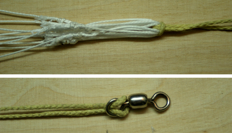

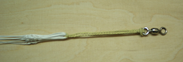

D. Leinen zusammenfassen
Für die Zusammenfassung habe ich Kevlar-Leine genommen (hatte ich noch rumliegen). Durch Spleißen habe ich mit der Kevlar-Leine im ersten Schritt einen Ring erstellt. Dann die Schlaufen der Fallschirmleinen mit einer Schlinge zusammenfassen und an dem anderen Ende der Kevlar-Leine noch einen Wirbel anbringen. Der Wirbel ist auch aus dem Drachenzubehör (Wirbelkarabiner). Den Karabiner habe ich entfernt. An dem anderen Ende des Wirbels kann jetzt der Rest (Schockband, Leine, ... ) befestigt werden.
Gruß Marcel
