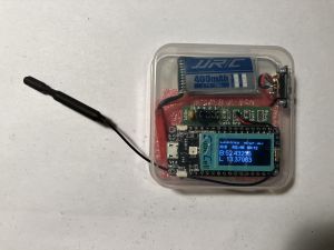

Man benötigt einen Prozessor mit LoRa-Modul, der auch eine Anzeige hat. Das wäre wie beim Telemetriesystem der CubeCell AB02 von Heltec. Der soll in einem einfachen Gehäuse untergebracht sein. Die Bedienelemente sind dann dessen Anzeige, ein Ein-/Ausschalter und ein Taster, um die Anforderung der GPS-Koordinaten der Rakete auslösen zu können. Des weiteren wäre noch eine Art von Adressierung sinnvoll, um ggf. mehrere Raketen, die aktuell gesucht werden, unterscheiden zu können. Dazu soll ein Jumperfeld dienen. Eine Antenne ist auch noch anzubringen und ein LiPo-Akku versteht sich ja von selbst.
Siehe da, der Prozessor wird in einer kleinen Schachtel aus PE geliefert, die wir als Gehäuse nutzen können, denn viel Platz braucht man nicht.
Zwar ist die Schachtel durchsichtig, aber auf der Oberseite ist ein Etikett aufgeklebt, was kaum zu entfernen ist. Also umdrehen und Ober- und Unterseite vertauschen.

Hier ist gezeigt, was auf der Anzeige zu sehen ist, im wesentlichen ein Subset des Telemetriesystems:
Wir sehen in der oberen Zeile bei “L:“ die lokale Spannung, hier 4,1 Volt, mit “R:“ die remote Spannung, hier also 3,8 Volt. Nach dem Einschalten kann man also erkennen,
- ob eine Verbindung besteht und
- ob der Akku in der Rakete ausreichend geladen ist (hier nicht der Fall!).
Danach wird die Anzeige der Spannung des Tracker-Akkus nicht mehr aktualisiert – das wäre ja wieder Telemetrie.
In der Zeile darunter sehen wir die auf dem Locator eingestellte ID (also die Adressierung, von der ich oben gesprochen habe), danach wie beim Telemetriesystem RSSI (ein Maß für die Empfangsfeldstärke) und SNR (Signal-/Rauschverhältnis).
Darunter wie gehabt die geographische Breite mit “B:“ und die geographische Länge mit “L:“ gekennzeichnet. Jetzt sind diese beiden Werte aktualisiert und wir haben einen Fix bekommen:
Außerdem ist die Spannung des Reketenakkus verschwunden. Stattdessen wird ein Wert “HDOP“ angezeigt. Was hat es damit auf sich? HDOP ist die Abkürzung für “Horizontal Dilution Of Position“, ein Maß für die erreichbare Genauigkeit der Positionsbestimmung. Vereinfacht gesagt, hat es etwas damit zu tun, ob je zwei Satelliten mit dem Punkt, an dem sich die Rakete befindet, etwa ein rechtwinkliges Dreieck bilden (gut!) – dann schneiden sich Kreisbögen um die Satelliten etwa im rechten Winkel – oder ob Kreisbögen um die Satelliten am Ort der Rakete schleifende Schnitte haben (schlecht!). Es bleibt dem Leser überlassen, bei Interesse hierzu genauere Informationen einzuholen, etwa bei Wikipedia. Ein niedriger Wert von HDOP ist gut. Ein sehr guter Wert ist 1, Werte von 2 werden als gut angesehen. Es können auch noch bessere Werte unter 1 auftreten.
Nach meiner Erfahrung, die ich mit verschiedenen GPS-Modulen und dem Testprogramm u-center von U-Blox gemacht habe, dauert es eine Weile, bis der GPS-Empfänger genügend Satelliten “sieht“ (bei mir im Haus – also erschwerte Bedingungen – einige Minuten) und sich ein guter Wert für HDOP einstellt. Daher kann die Beobachtung des HDOP-Wertes dazu dienen, den frühest sinnvollen Zeitpunkt für einen Raketenstart zu bestimmen. - Natürlich kann der Wert auch wieder steigen, meist aber nicht sehr stark. Da die Tracker-Elektronik keinen barometrischen Höhenmesser hat, weiß sie nicht, wann die Rakete tatsächlich gestartet wurde. Sie sendet daher munter weitere Werte von HDOP.
Links neben der Anzeige des Locators ist eine lichtstarke LED. Sie zeigt durch einen kurzen Blink-Impuls (Farbe: grün) an, wenn etwas empfangen wurde. Drückt man nun am Locator die Taste, so wird an den Tracker die Anforderung einer Position gesendet, erkennbar auch dadurch, dass die LED kurz rot leuchtet. Diese LED ist sehr hilfreich, denn wegen der Anforderung an den einzuhaltenden “duty cycle“ erfolgt ein Senden nicht immer sofort, sondern ggf. verzögert. Nach dem Senden eines Pakets gibt es bei unseren Paketlängen eine einzuhaltende Wartezeit in der Größenordnung von etwa 3 bis 4 Sekunden.

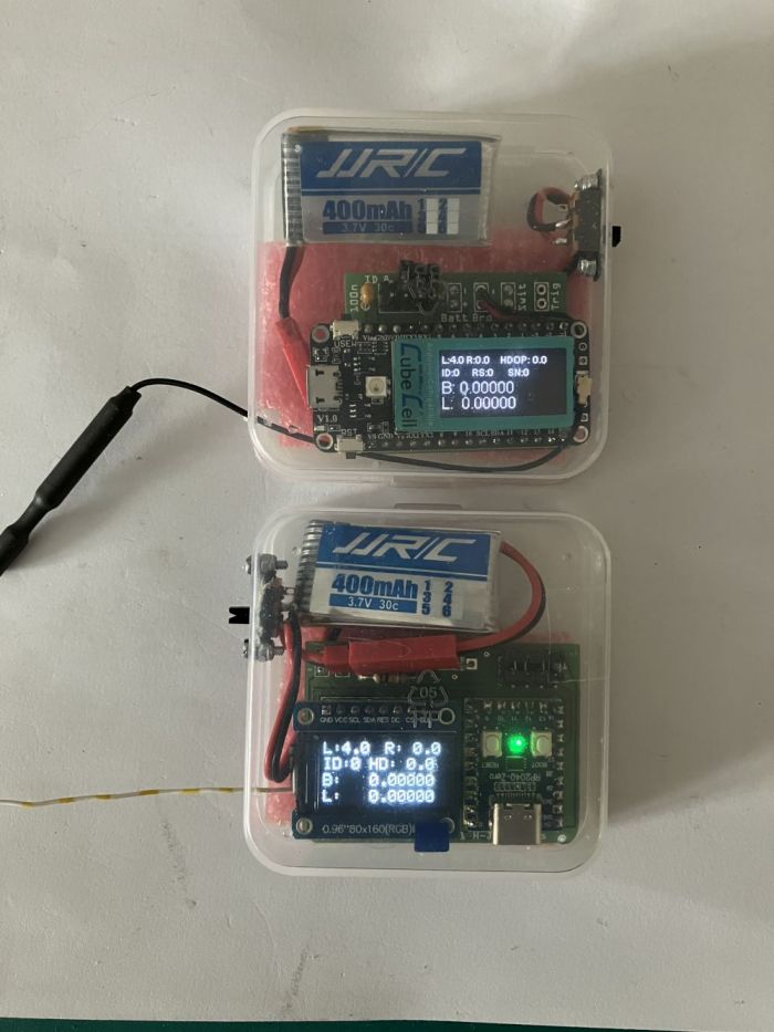

Der Empfänger:
Die Abmessungen sind 63 mm x 63 mm x 20 mm, also noch handlich für die Jackentasche.

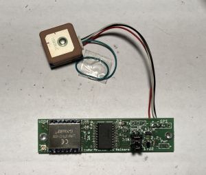

Der Sender (hier mit GPS-Empfänger Beitian BN-180T:
Der Sender verbraucht ca. 60 mA mit dem Beitian-180T im Ruhezustand, beim Senden - was aber nur etwa 32 bis 42 ms im Abstand von 3,2 bis 4,2 s dauert (duty cycle 1%) - natürlich einiges mehr (schwer zu messen). Die Abmessungen der Platine sind 16,5 mm x 67 mm.
Ich habe noch eine Maßnahme zur Kollisionsvermeidung eingebaut. Sollten zwei Sender tatsächlich einmal im gleichen Takt senden, so kämen sie aus diesem Rhythmus nicht wieder heraus wegen des gleichen duty cycle. Ich verlängere daher beim Senden der Position die Wartezeit geringfügig um einen Zufallswert, den ich aus der Position (Länge und Breite) ableite.

1. Das Display ist im Sonnenlicht nicht sehr hell und daher schwer ablesbar
2. Der Prozessor, der Display und LoRa-Receiver mit beinhaltet, ist relativ teuer

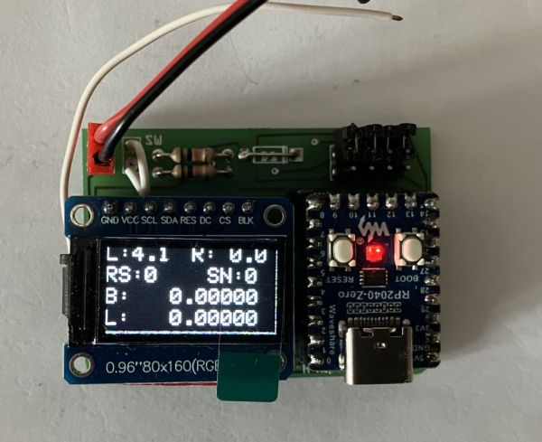

Jetzt verwende ich stattdessen als Prozessor den RP2040 Zero und ein IPS Display mit 0.96 Zoll Diagonale. Dazu kommt noch ein LoRa-Baustein.
Der RP2040 Zero ist sozusagen ein Raspberry Pi im Kleinformat. Das IPS Display ist heller und darauf lassen sich auch die Zeichen etwas größer darstellen.
Hier mal ein Foto im Vergleich:
Leider haben die Displays häufig einen kleinen Fehler:
Der Bildbereich ist häufig nicht richtig zentriert, so dass an zwei Rändern unschöne Streifen zu sehen sind. Ich hatte daher ein Exemplar original von Waveshare bestellt, aber damit war das Problem das gleiche. Es ist aber nach meiner Erfahrung alles lesbar.
