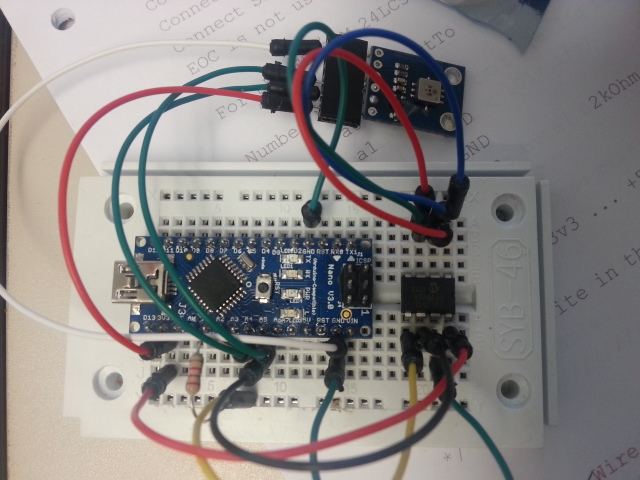

da ich Neil genötigt hatte diese Unterabteilung zu eröffnen, bin ich natürlich in der Pflicht auch mein Projekt vor zu stellen. Da mir das Altimeter, dass auf Grundlage von Phillips Scatch gebaut war, leider beim TFT-T1 abgestürzt ist mußte etwas neues her. Da leider der SD-Kartenhalter auch das Zeitliche gesegnet hat und kein Ersatz greifbar ist habe ich mich für die Eprom Variante entschieden. Es basiert auf der Entwicklung dieser Seite: Rocketdatenlogger Auf dem Steckbrett ohne Transitoren funktioniert die Angelegenheit schon gang gut. Es können bis zu 25 Flüge auf dem Eprom gespeichert werden.

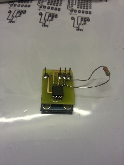

Als erstes der immer noch nicht funktionierende EEProm-Adapter

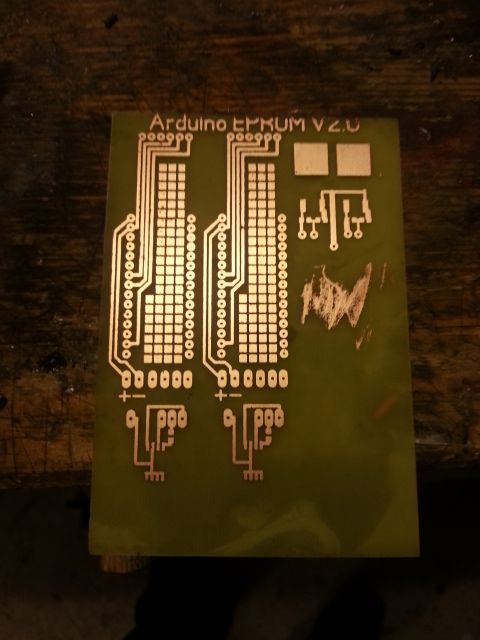

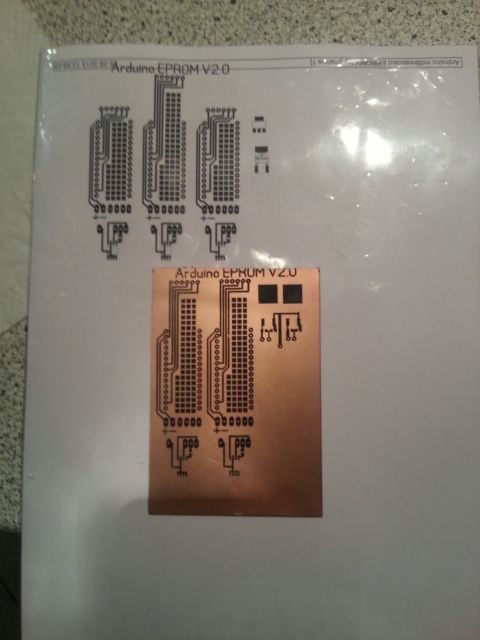

Layout und Platine

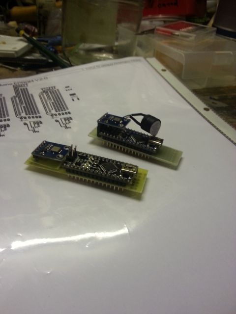

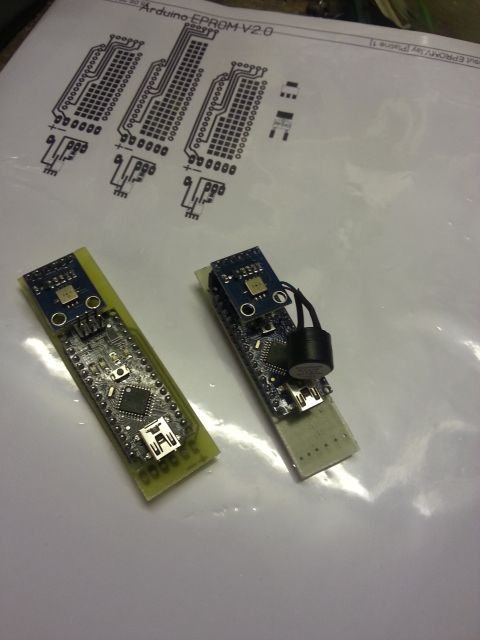

zwei Aufbauvarianten. Welche gefällt euch besser?

Wo ist das Problem beim EEProm?
Was hast für eines in Verwendung?
- Bei I²C entsprechend Pullups auf SCL/SDA?
- Bei SPI kann ein Pullup auf /CS auch nicht schaden!
Ansonsten haben die EEPRoms meist nen WriteProtect und Hold Signale! Was sagt das Datenblatt dazu!
