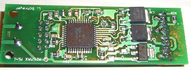

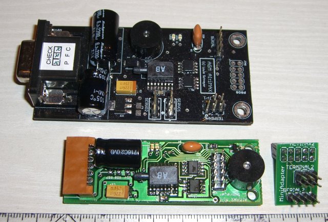

Ich habe gerade einen Mini in seiner wohl endgültigen Form fertig gelötet, damit ihr mal sehen könnt wie der aussieht:
Und von unten:
(Nich meggern, ist noch nicht gewaschen)
Oben der Altimax, unten der Mini, rechts davon der Adapter für das Terminal und die serielle Schnittstelle.
Ohne Piepser wäre es noch ein Ende kleiner, da hätten auch 55x23 mm gereicht, aber ich denke, der Piepser ist schon praktisch und muss drauf.
Das ganze ist klein genug für die meisten Raketen, und dennoch gut handhabbar.
Louis
