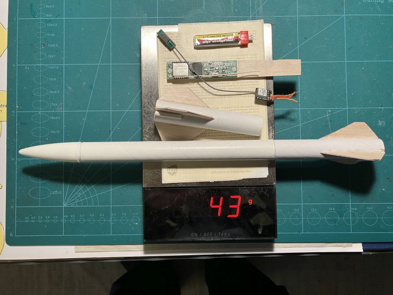

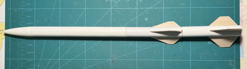

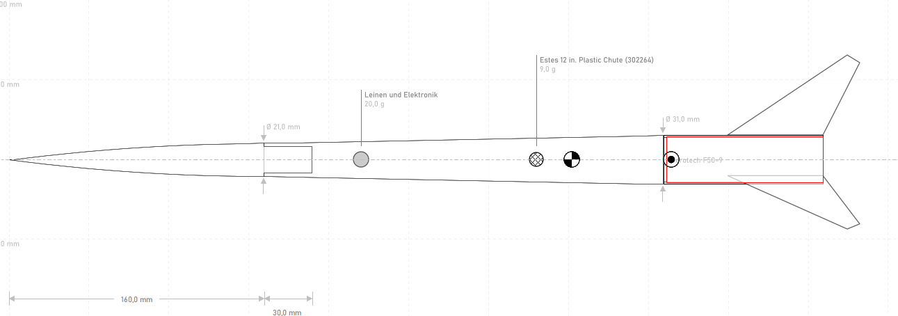

Beitrag 7660441 [Alter Beitrag08. August 2025 um 10:52]
Hier mal meine Idee zu dem Wettbewerb, ich würde natürlich erstmal mit ein paar Punkten auf dem Konto starten...embarrasment
Nach einer weiteren Berechnung übers Ziel hinausfliegen. Aber der Motor macht bestimmt Spaß geht an/ in den Machbereich. Ich bin also bereit für Konfetti fg
Ich würde natürlich gerne ohne Elektronik fliegen aber mit den verfügbaren Delay verschenkt man fast 120 Meter Höhe.
