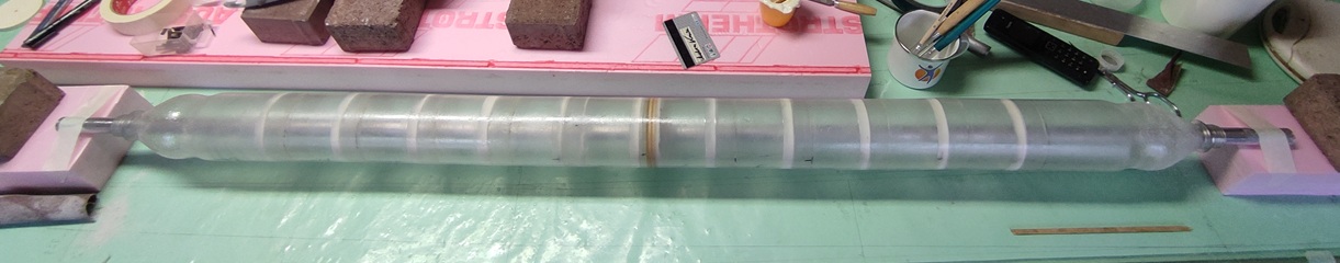

einzelnes Segment
"trocken" auf Probe zusammen gesetzt
verklebt , aber erst mal nur "2 Hälften" ,diese werden heute noch verbunden mit dem Segment ,welches die Führung für das Startrohr beinhaltet !
Die Startrohrführung ,bestehend aus GFK und Sperrholzring (imprägniert mit Epoxidharz )
Das fehlende Segment mit der Führung wird "trocken" in der unteren Hälfte ausgerichtet b.z.w. das Führungsröhrchen auf dem Start-Alurohr zentriert und anschliessend in dessen GFK-Träger verklebt !
Das Segment mit dem Träger/Rohr kann nun mit den beiden Hälften verklebt werden !

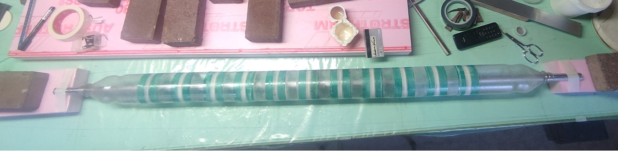

Der Epoxidkleber für den Tank
Der Tank ist verklebt !
Noch etwas zur "Klebetechnik" : der Epoxidkleber wurde zunächst ohne Zusätze ,also pur ,dünn auf alle Klebe-Stellen aufgtragen ,erst dann wurde er eingedickt mit Microballons und Thixotropiermittel bis zur gewünschten Viskosität !

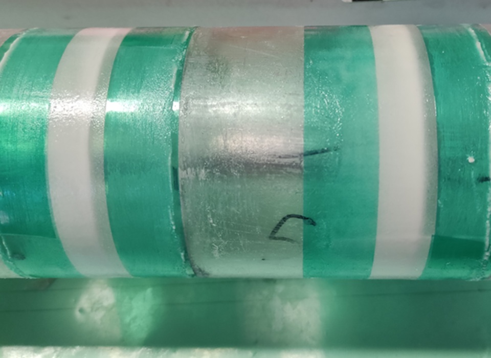

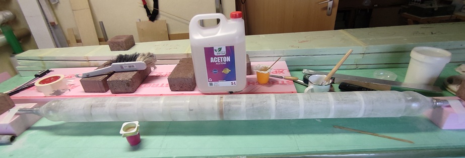

heute habe ich die Übergänge der einzelnen Segmente geglättet/gefüllt . Dazu wurden alle Bereiche abgeklebt , wieder mit Epoxidkleber ohne "Füllstoffe " eingestrichen und sogleich mit angedickten ( Microballons / Thixotropiermittel) selbigen Kleber und per Kreditkarte glatt abgezogen. Das Ausfüllen dichtet zu dem den äußeren Rand zusätzlich ab und verklebt sicher mit dem späteren Laminat des Drucktank !Mit Hilfe des Alurohr ( zünftiges Startrohr) konnte der Tank schön gleichmäßig gedreht werden . Wenn die Sache ausgehärtet ( zäh-hart ) ist ,wird der ganze Tank nochmals beschliffen ,per Aceton behandelt und dann mit GFK oder CFK verstärkt . Diesbezüglich will ich noch einmal die Gewichtsbilanz im Auge behalten b.z.w. mit Hilfe der Zugscherfestigkeit (S) den max. Druck für die laminierte "Glas-oder Kohleröhre" überschlägig mit der Barlow -Formel berechnen : P = (2xSxt)/D !
...das Abklebeband wurde komplett entfernt ,bevor der Kleber aushärtet...!!wink
...Danke Andreas (Bäckchen) für dein Feedback ...!

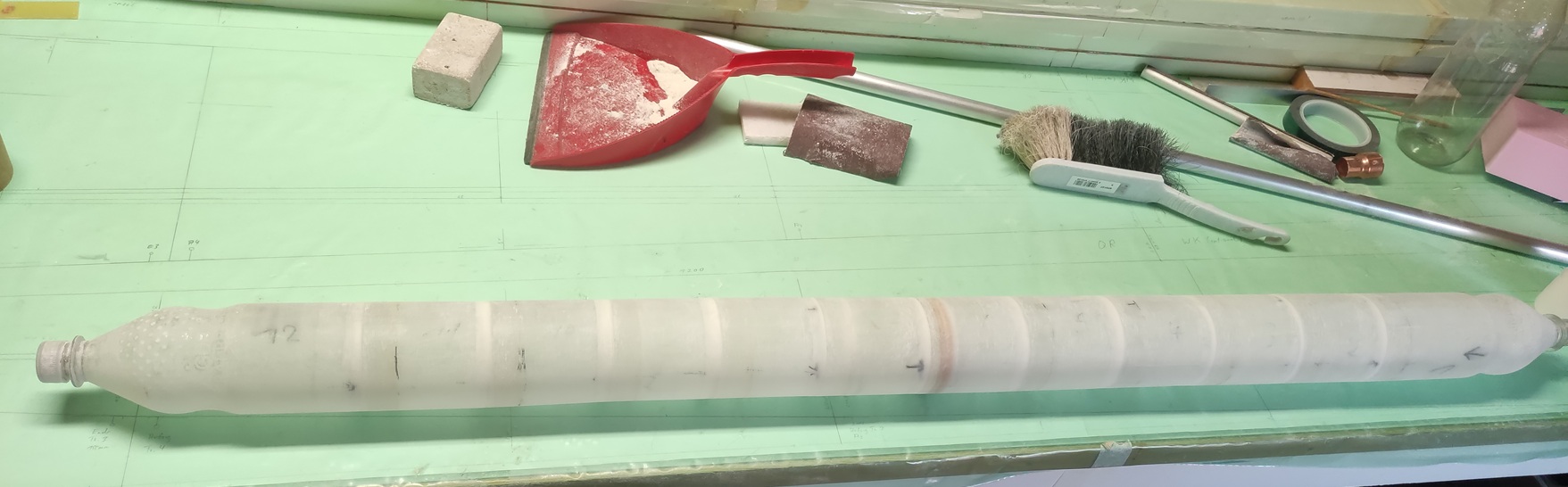

Noch nen Update von heute :

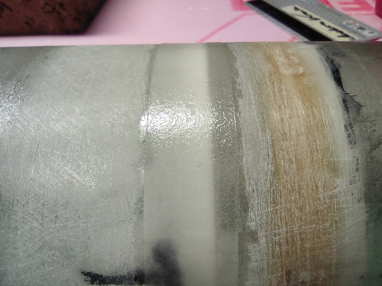

Ich habe den kompletten Tank angeschliffen (Übergänge waren ausgehärtet ) und mit Aceton "entfettet ".Dadurch ,das der Epoxidkleber/Mischung ziemlich gut "klebt"/haftet auf dem PET ,selbst ein vorsichtiges kratzen mit nen Cuttermesser hat nichts vom Tank abgelöst (kein Abplatzen) ,wurde nochmals eine Mischung "angerührt" (ohne Zusätze)und auf die gesamte Oberfläche verteilt...sozusagen als Primer/Kupplungsschicht für das Laminat !
...angeschliffen..
...mit dem Klebeharz geprimert...
Das ganze wird dann natürlich vor der Beschichtung/Verstärkung nochmals angeschliffen..!wink

heute habe ich den Drucktank geschliffen für das nachfolgende Laminieren mit Glasgewebe (Köper 105 g/m² R&G ) ! Es werden 2 Lagen sein ,was ein Gewicht von ca. 140 g entspricht (Gewebe /Harz )!Der Tank selber hat jetzt 400g !
Laut der Barlow-Formel würde die "GFK-Hülle" einen (rechnerisch/theoretisch) Druck von ca.17,9/18,8 Bar standhalten !
Laminatdicke 0,23 mm (2 Lagen /35% Volumen Fasern /Handlaminat ),Zugfestigkeit Schuß : 320 MPa /Kette :335 MPa,Durchmesser :82mm.
P=2 x 320 MPa x 0,23mm / 82mm = 1,79 MPa = 17,9 Bar Schuß / Kette :18,8 Bar ! Der Drucktest wird zeigen wieviel die "verklebten" Segmente + "Glasgewebehülle" wirklich aushalten ,16 Bar wären schon "geil" !
confused ruhe
Das zuvor aufgetragene Klebeharz (Primer/Kupplungsschicht) war ausgehärtet und konnte somit sehr gut angeschliffen (80ziger Papier)werden !
