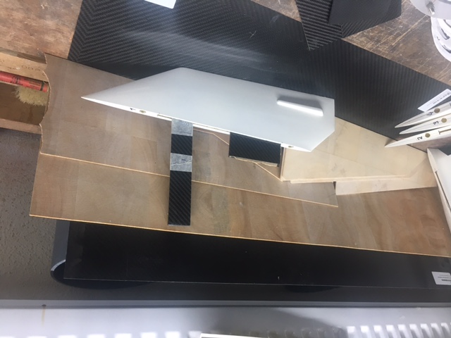

Ich hatte Glück, habe noch einiges an 2mm Stiirnholzbalsa gefunden
zweck TTW-Flossenbau als Sandwich: Balsa/0,5mmCFK.Platten.
Die Flossen und der Booster waren bereits geschlitzt.
Also TTW in 3mm Sandwich mit CFK Stab als Verstärkung noch.
Das Material
Mit Reststücken zur Probe mal
Der Aufbau
vor der Presse
in der Presse
fertig

Zuerst wollte ich das TTW uber die ganze Schlitzlänge machen,
nun sind pro Flosse 2 Sandwich zw. besserm ausschäumen.
Sandwich am einharzen mit 40min. Epoxyd.
alle fertig und re.Flosse bereit zum ausschäumen.
mal zusammen gesteckt,
die Neugier war grösserbig grin
