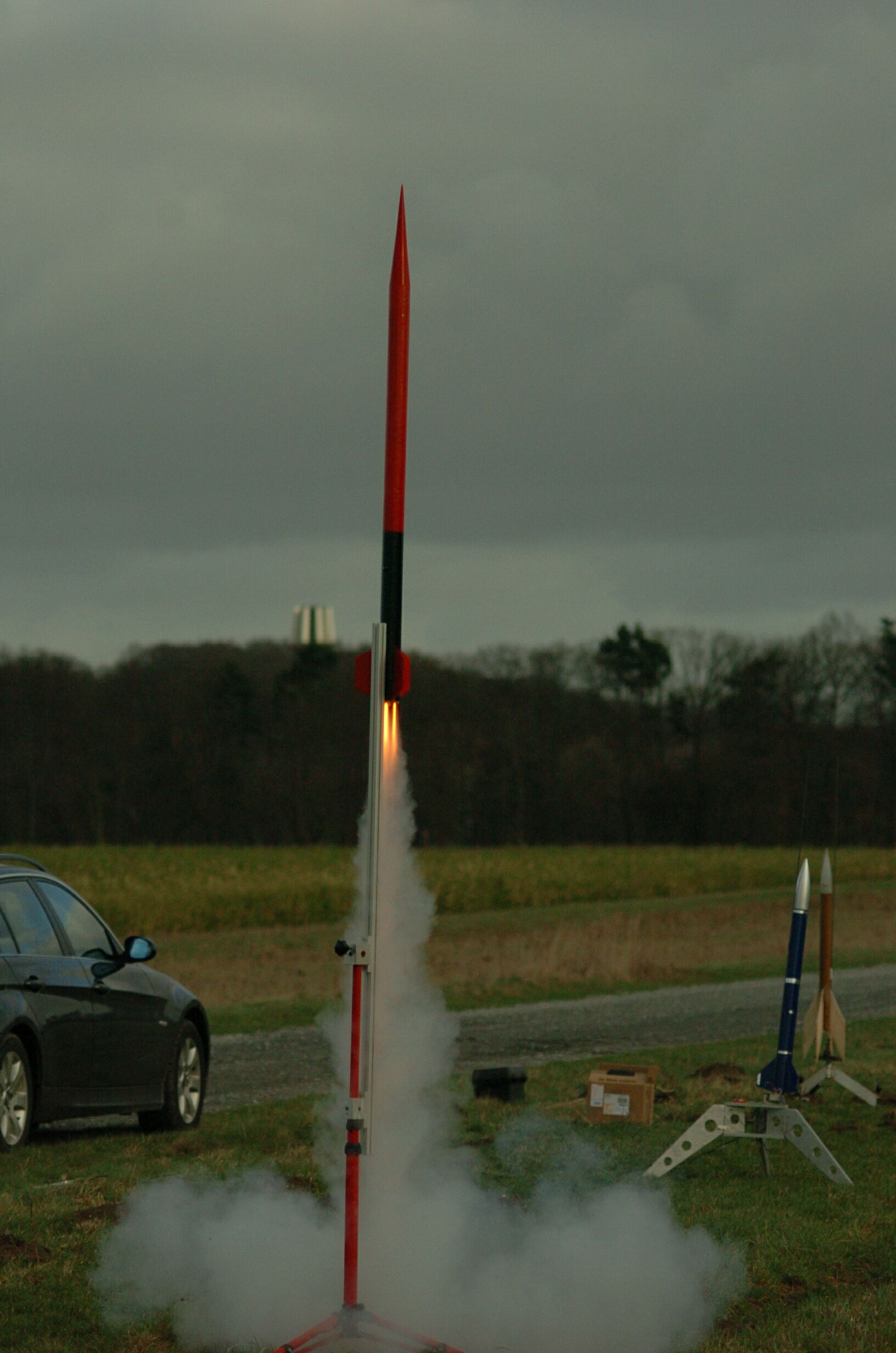

nach dem meine Prüfungsrakete nach fast 8 Jahren Flugbetrieb ausgebrannt ist, habe ich mir in den Kopf gesetzt, das Modell nach alter Machart neu auf zu bauen.

Das Model war komplett aus Nassklebepapier, Flugzeugsperrholz und eine Lage Glas.
Geflogen ist es auf einem 3er 24mm Cluster D3 von Sachsen Feuerwerk.
Da es den D3 nicht mehr gibt habe ich mir ein neues Treibsatz Konzept ausgedacht, dazu kommen wir aber später.
