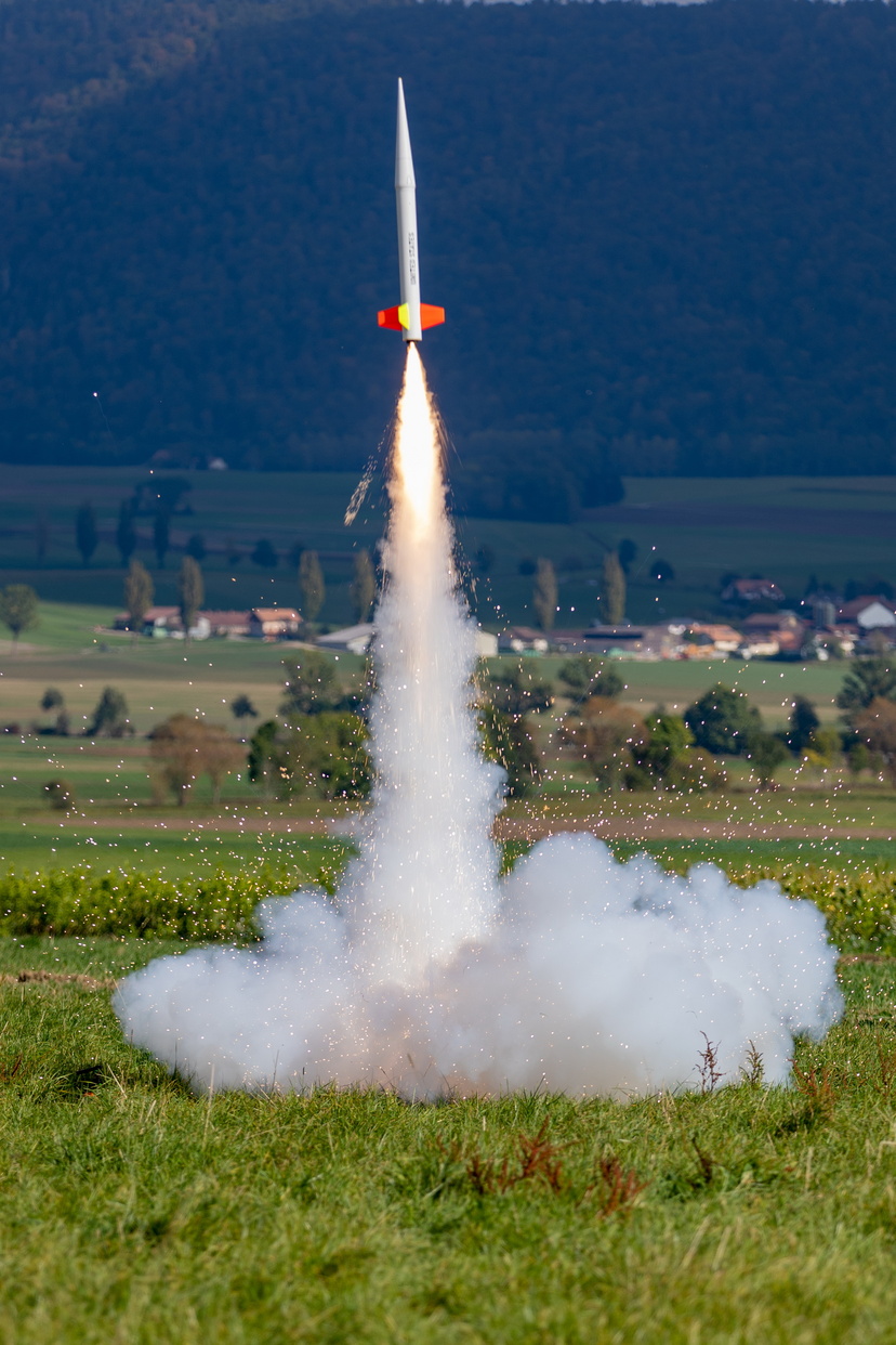

Hallo Marco,
ich hatte den Jolly Logic Chute Release (JLCR) zuletzt in meiner 4" Nike Smoke auf AT J340M in Verwendung und finde das Teil klasse.
Das Modell trennt sich nur unterhalb der Spitze, wiegt ca. 4,5kg und braucht damit bereits einen Rocketman R9C, den man bei der Größe besser nicht ungebremst auswerfen sollte.
Ich habe in der Spitze einen Missileworks RRC3, der am Gipfelpunkt auslöst.
Ca. 2 Sekunden gefolgt, stelle ich den Motorausstoß als Backup ein.
Als letzte Sicherheit habe ich noch das Backup vom RRC3 auf 150m.

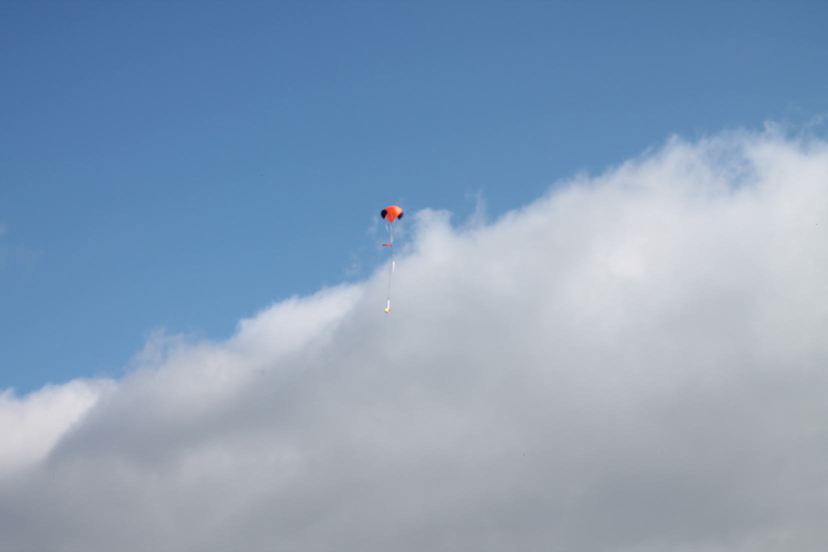

Den JLCR habe ich auf 180m eingestellt. Kurioserweise hat der Schirm gerade vollständig geöffnet, als der RRC3 auf 150m ausgelöst hat. Je nach Gewicht fällt das Modell also nochmal ca. 30m, bis das Gummi den Fallschirm frei lässt und sich der Schirm voll öffnet.
Startbild von Ramon Huser:
Landung unter R9C:
