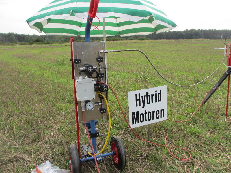

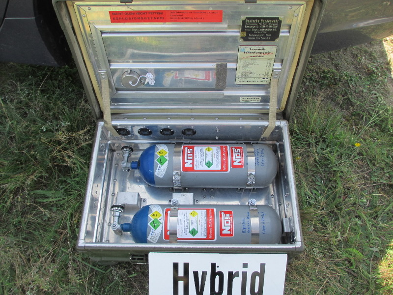

Hier mal mein GSE welches ich zur Zeit im Einsatz habe....
Andreas |
Epoxy-Meister Registriert seit: Jul 2001 Wohnort: Berlin Verein: DERA e.V., AGM Beiträge: 423 Status: Offline |
Beitrag 7641827
schick schick
hypertek läuft mit ladelanze, aber ich muss den ladelanze an die gse bekommen ![]() gruß stephan |

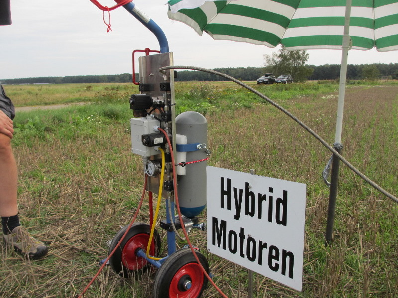

Beitrag 7641829

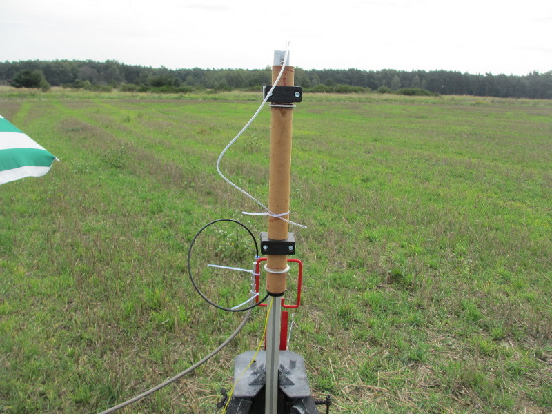

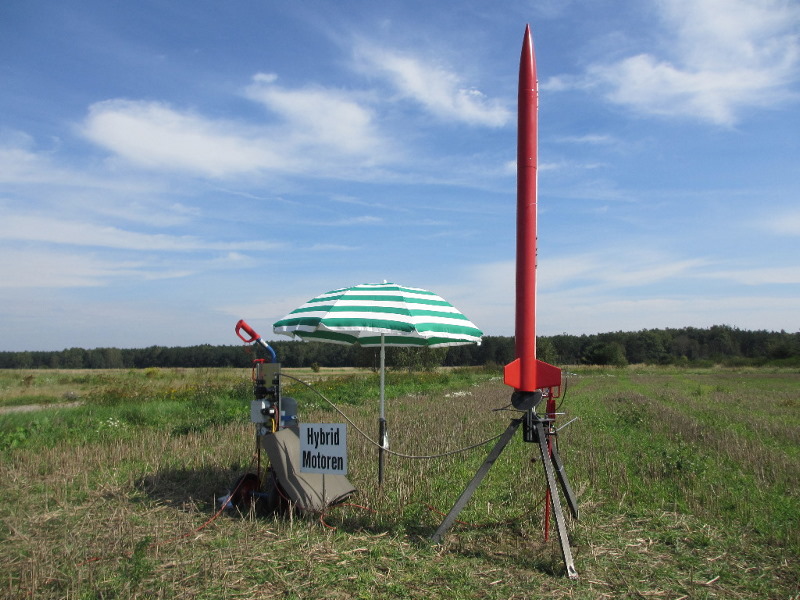

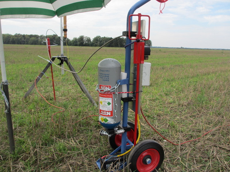

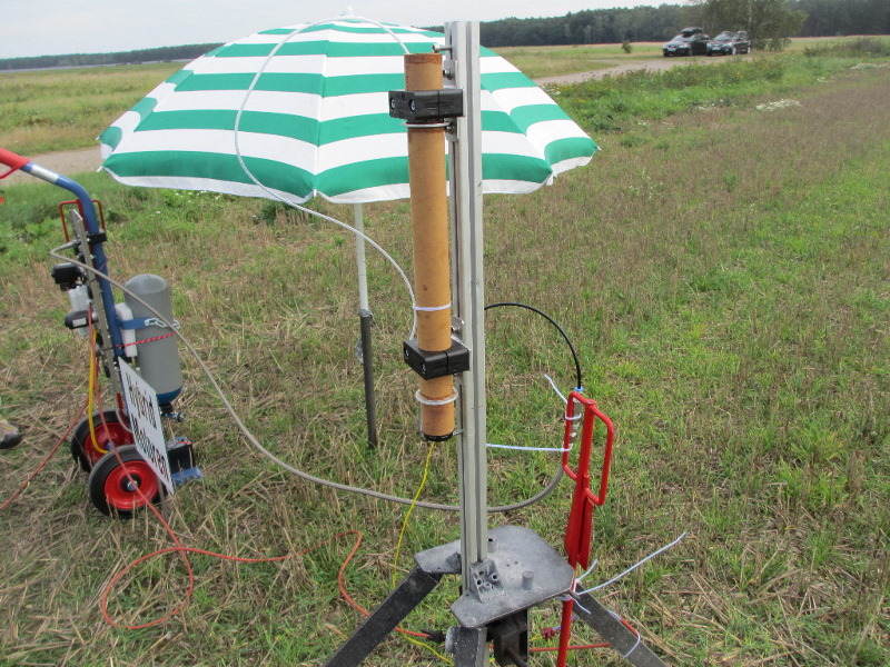

Die Hybrid-Motoren in den Raketen oder auf dem Prüfstand, werden dann auf der Rampe per Kabelgebundener Fernbedienung aus 50 Meter Entfernung betankt und gezündet bzw. entleert....
