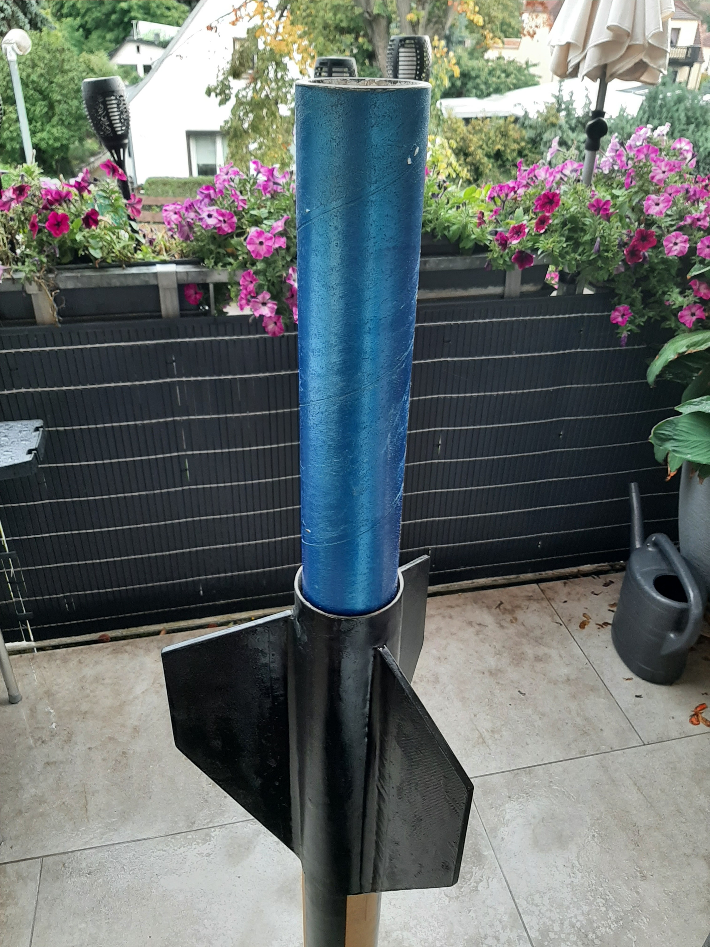

so sitzt der verstärkte PML-Kuppler des Mittelrohrs auf den Klötzchen im Körperrohr des Boosters auf...

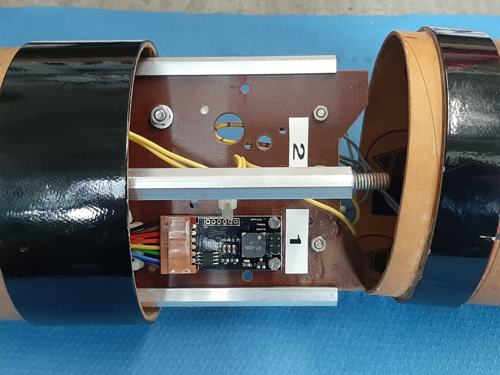

Heute noch mal die Ebay mit dem Altimeter gecheckt und natürlich vorm Flugtag noch mal die Batterie erneuert.
Auch wenn mein Schreibgerät z.Z. nicht funktioniert und ich es so nicht dokumentieren konnte aber die 9V Batterie ist ausgetauscht wink !

Der Booster und das Mittelrohr, hier gut zu sehen wie lang der Kuppler vom Heck in das Mittelrohr hinein ragt...wink !
