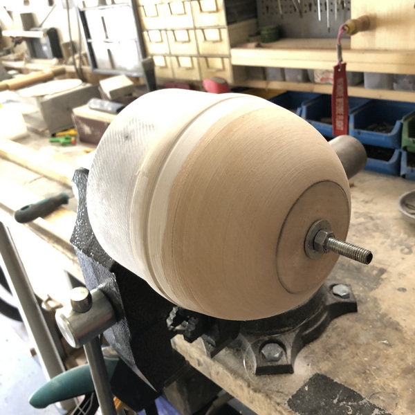

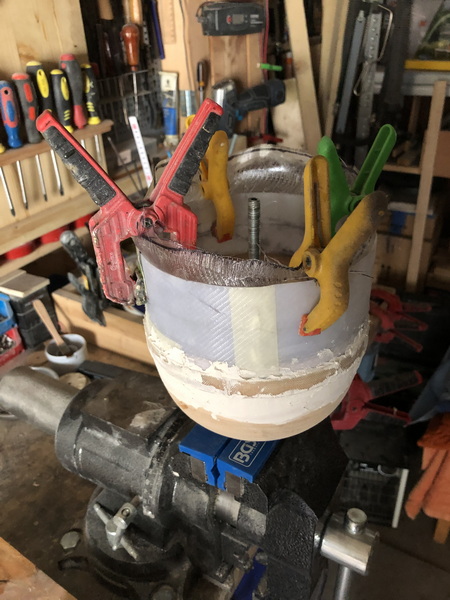

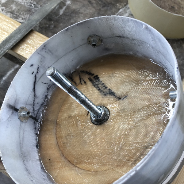

Mittlerweile bin ich an der Orionkapsel angekommen. Ab da drechsele ich alles weitere aus Holz.
Doch einen Kuppler muss ich noch anfügen.
Die Bauweise ist wieder ein zylindrischer Träger aus dünner Pappe, welcher mit Glasfilamentgewebe laminiert wird.
Das alles war ziemlich schwierig, weil ich auf den inneren Durchmesser des Orion-Stage-Adapter kommen musste.
Von innen habe ich gleich 4 Einschlagmuttern verkehrt herum mit eingeharzt.
Auf der zentralen Gewindestange kann ich als Trimmgewicht mehrere große Stahlscheiben affädeln.

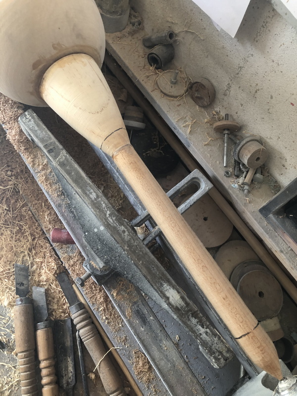

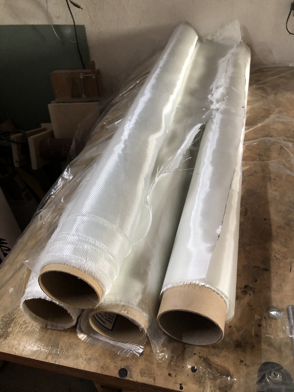

Jetzt habe ich Glasgewebe nachbestellt.
Das dürfte für die Booster reichen.
Mit der Core Stage komme ich momentan nicht weiter.
Mir ist es nicht gelungen ein Stück Drechselholz (Buche) zu bekommen 70mm x 90mm.
Das einzige auf was ich gestoßen bin waren Möbelfüße zum unterstellen, mal sehen wann die eintreffen...

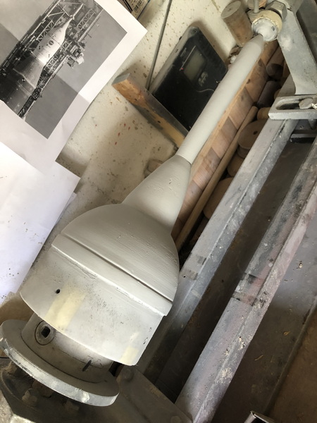

Beitrag 7653565 [Alter Beitrag19. Juli 2022 um 15:07]
Da ich aus Materialgründen oben nicht weiter komme, habe ich schon mal den "Feinschliff" angefangen.
Man weiß ja aus Erfahrung, dass das dauert...angry

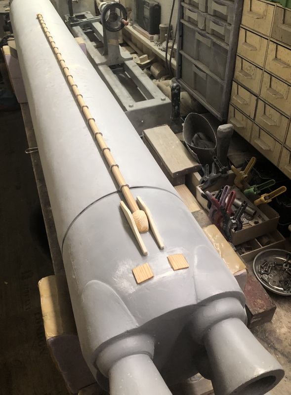

Beitrag 7653580 [Alter Beitrag21. Juli 2022 um 16:14]
Ich konnte mir nicht verkneifen, schon mal mit ein paar Scaledetails anzufangen.
Man sieht erst nach dem Auftragen von Spritzspachtel, oder einer Grundierung, wo noch Unebenheiten sind und man noch einmal drüberschleifen muss.

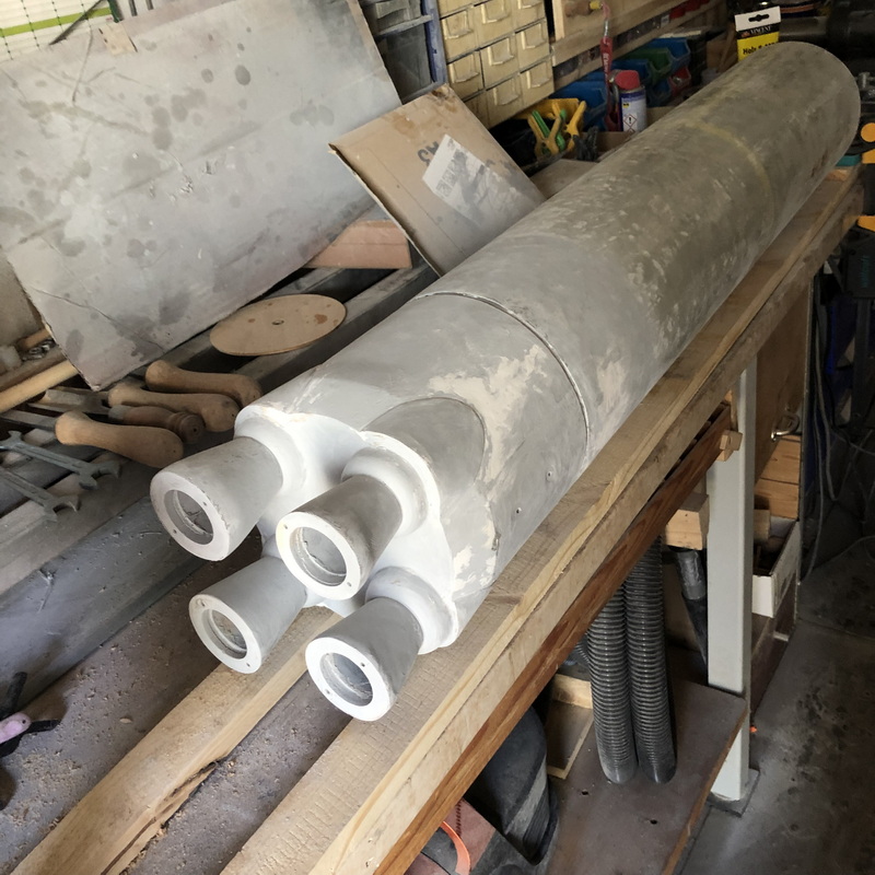

Beitrag 7653609 [Alter Beitrag25. Juli 2022 um 18:20]

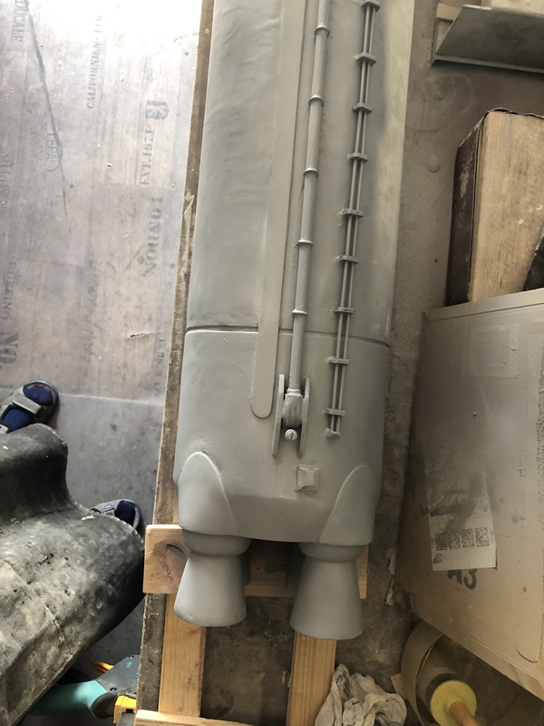

Morgen werde ich wahrscheinlich mit der Rückseite der Core-Stage fertig.
Dann kommt die Vorderseite drann. Da gibt es weniger Aufbauten.
Beitrag 7653613 [Alter Beitrag26. Juli 2022 um 16:22]
Die korrigierte Rückseite der Core Stage

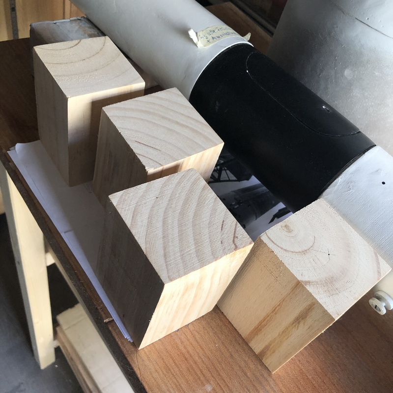

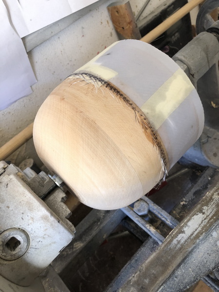

Beitrag 7653615 [Alter Beitrag27. Juli 2022 um 16:16]

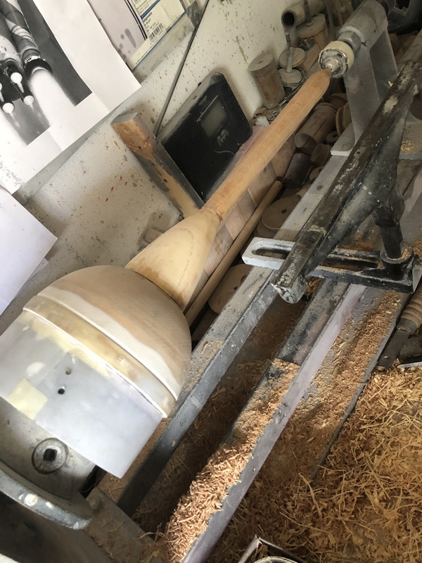

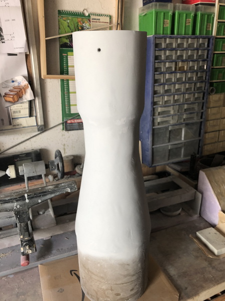

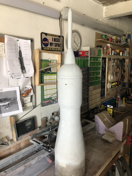

man glaubt es nicht, Bauklötzer (Drechselholz) aus China sind tatsächlich angekommen stick out tongue
gleich vorgedrechselt und fest verleimt,
morgen nochmal aufs richtige Maß bringen.
Die Kapsel ist mir auch noch zu kugelförmig. Da müssen noch ein paar Spähne runter.

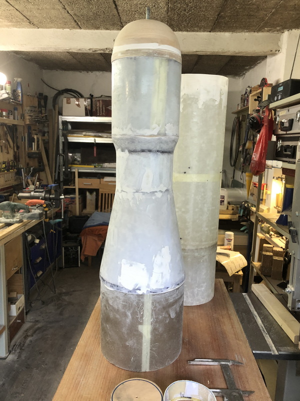

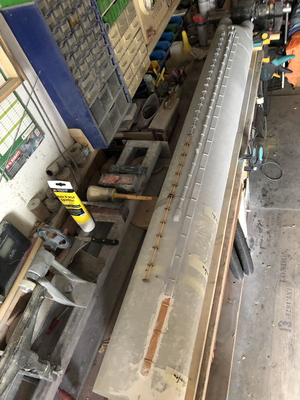

Beitrag 7653629 [Alter Beitrag28. Juli 2022 um 14:10]

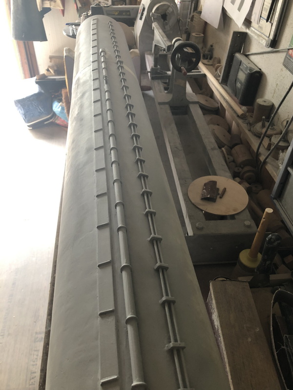

Nach erneutem nacharbeiten ist die Core Stage nun in gesamter Größe fertig geworden.
es fehlen nun noch so etliche Scale-Elemente, welche ich nach und nach anbauen werde.

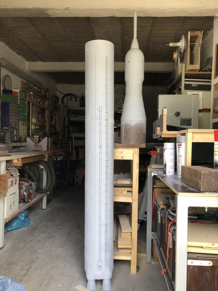

Beitrag 7653638 [Alter Beitrag30. Juli 2022 um 16:40]
Jetzt die Core Sage von vorn...
