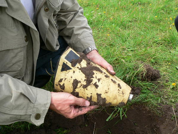

Allzuviel ist bei dem folgenden Absturz nicht passiert. Eine glatte Abtrennung des Bugs. Kann man sicher leicht reparieren. Ich gehe schon mal das Epoxy anrühren... Folgende Datei wurde angehängt:

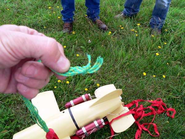

Hier die dicht über einen Knoten abgerissenen Fallschirmleinen. Folgende Datei wurde angehängt:

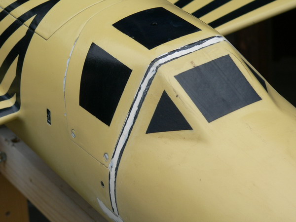

... zusammenkleben war leicht, anschließend wurde die Klebenaht etwas ausgefräst. Folgende Datei wurde angehängt:

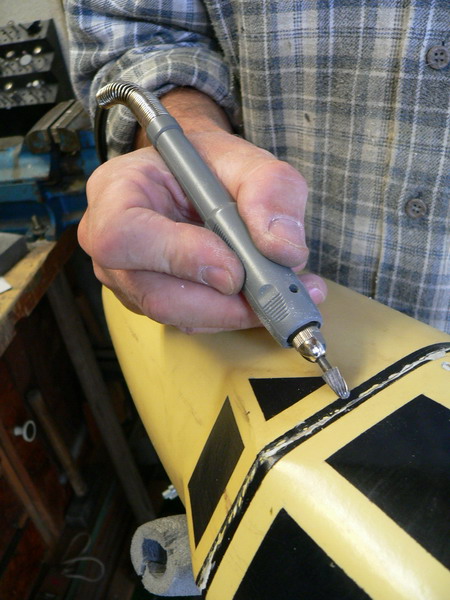

... gespachtelt und abgeschliffen... Folgende Datei wurde angehängt:
... so, nun ist sie wieder Einsatzbereit. Nur am Fallschirmsystem muß ich noch arbeiten. Folgende Datei wurde angehängt:
