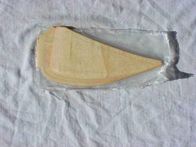

Heute habe ich den unteren Teil des Leitwerkes (hat bestimmt einen Fachausdruck) angebaut. Hier liegt das Teil noch in der Vakuumtüte.

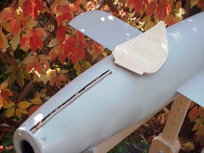

Ich musste den Rumpf entlang des unteren Längsspantes auf beiden Seiten auffräsen.
