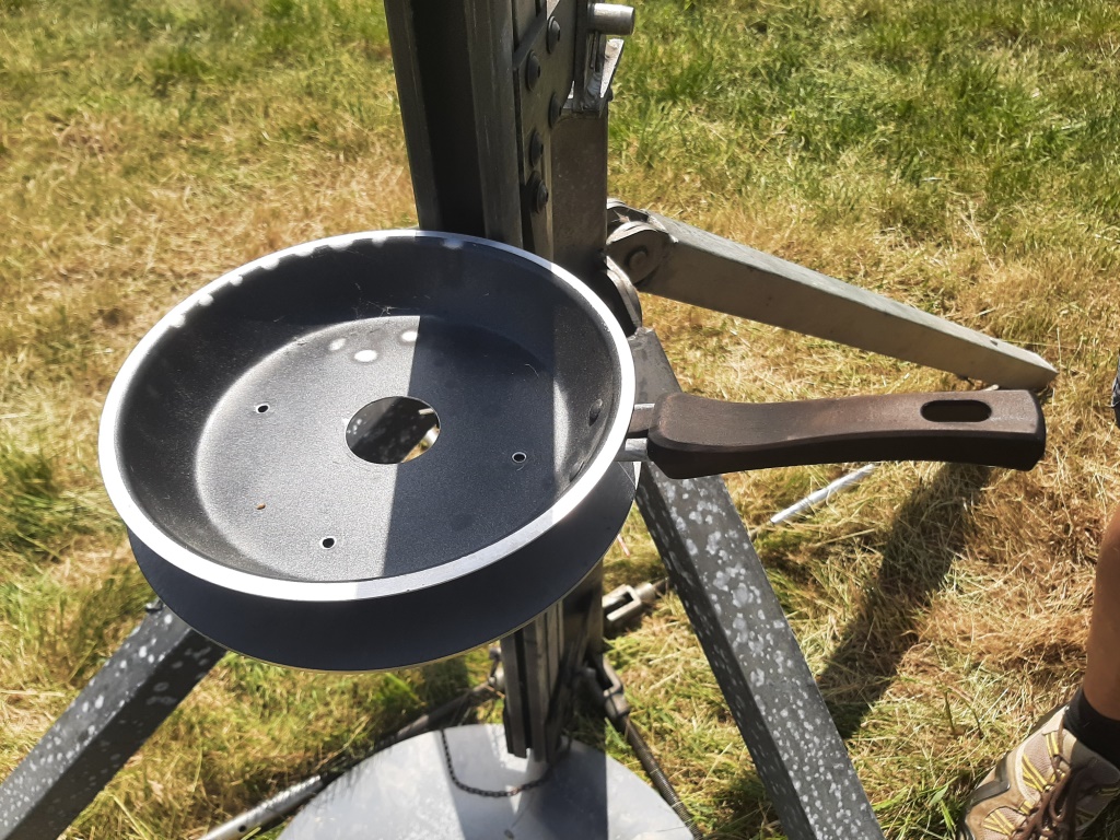

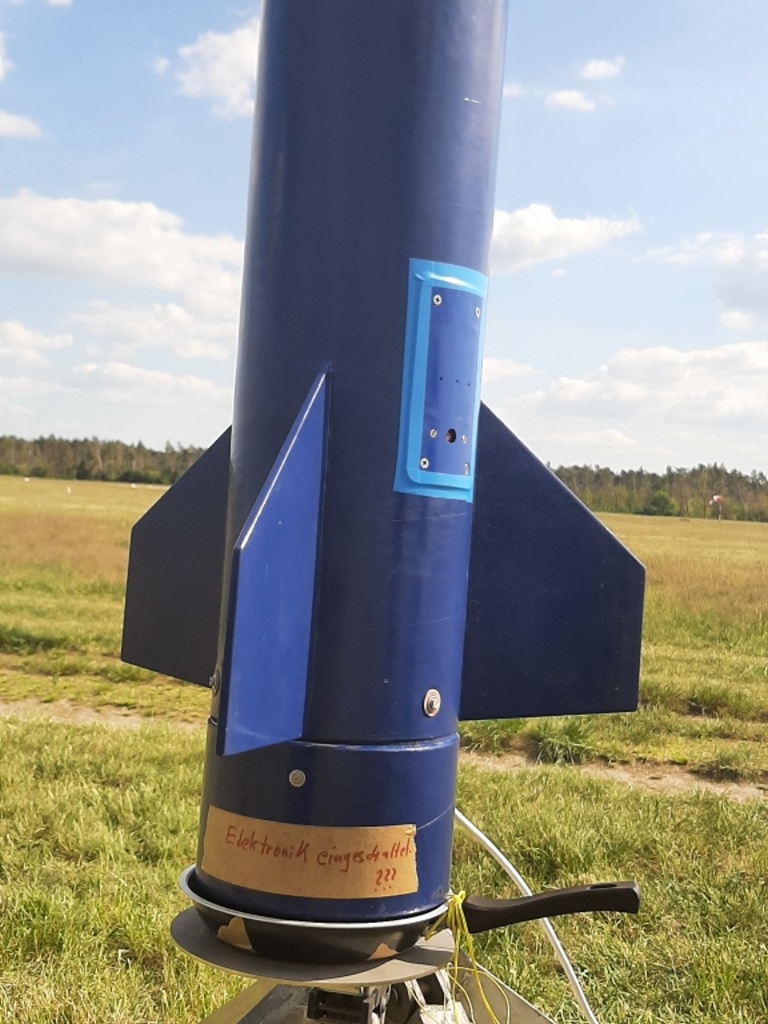

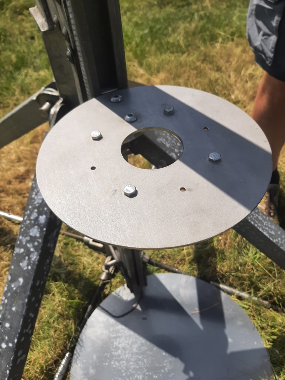

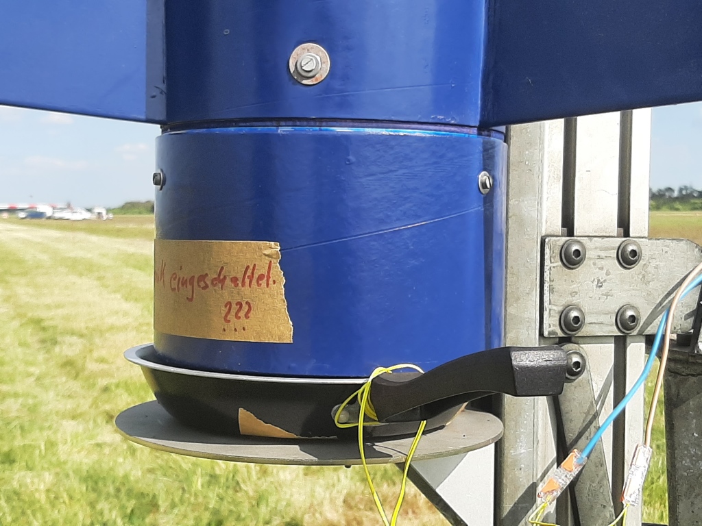

An der Rampe wird ein stabiler V2A "Teller" zur sicheren Abstützung des Modells fest verschraubt...

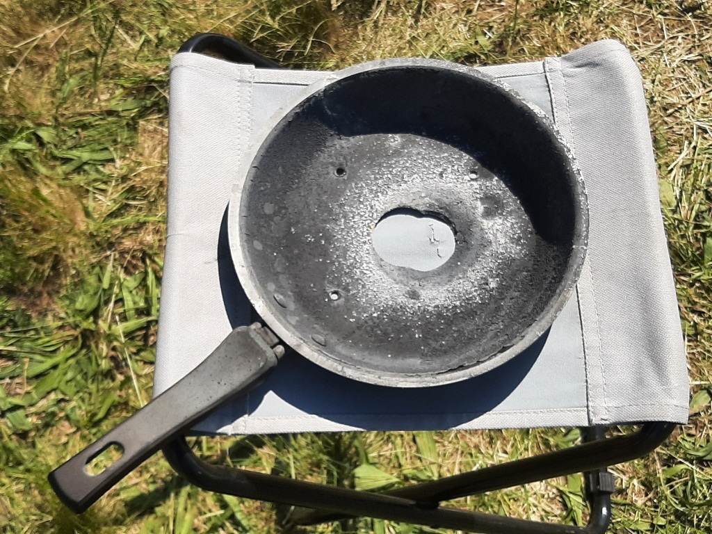

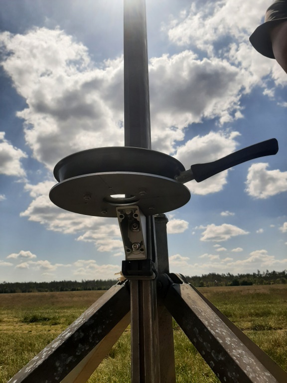

Darauf kommt dann die bereits bewährte klassische offene Zünd (Brat)-Pfanne... diese wird ebenfalls fest verschraubt,

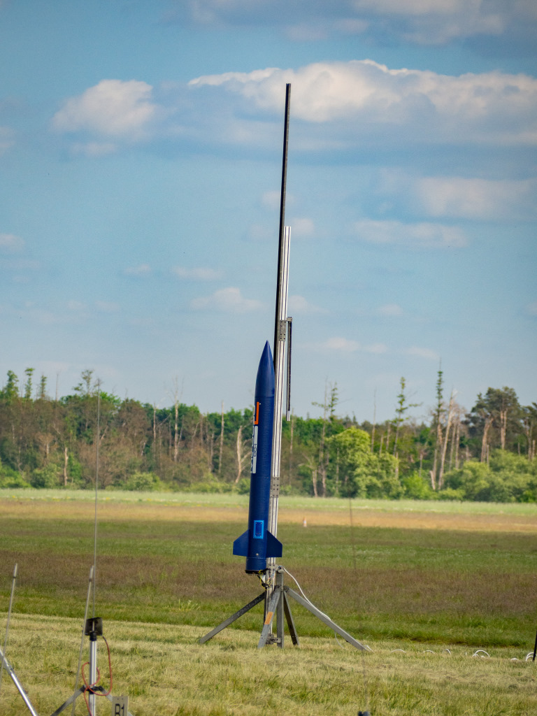

Alles fertig montiert. das Loch in der Mitte dient zur Druckentlastung bei der Zündung...

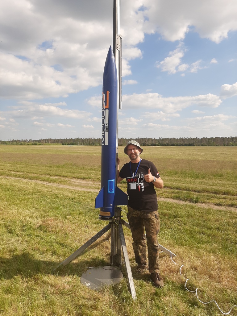

Die startbereite MEDUSA 2 aufgesetzt,
passt alles...wink !

Beitrag 7658674 [Alter Beitrag21. Mai 2024 um 23:11]

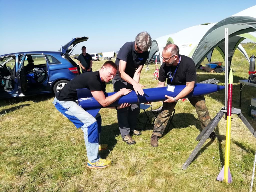

Übrigens ist es nicht optimal, wenn das Modell über Nacht (ohne Pyrotechnik) fertig montiert
im Zelt liegt , da klemmen dann plötzlich die Kuppler, welche zu hause im Bastelkeller noch leichtgängig waren, erheblich...eek! !
Danke an Daniel und Torsten für euren Einsatz das Teil wieder auseinander zu bekommen....fg !

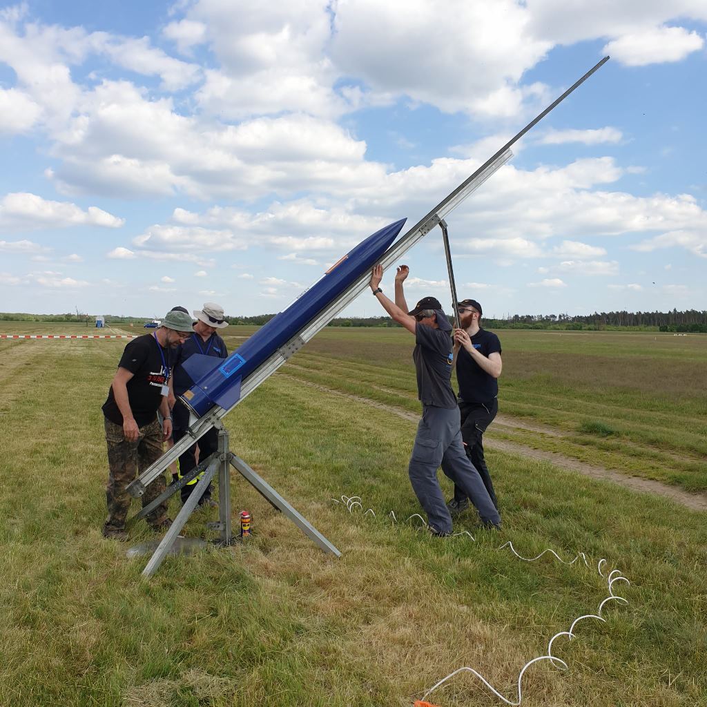

so, aber jetzt ab auf die Rampe mit der MEDUSA...
Beitrag 7658676 [Alter Beitrag21. Mai 2024 um 23:19]
noch mal Daumen hoch für den Start....smile !

Ich glaube die Zündpfanne hat jetzt echt ausgedient....fg

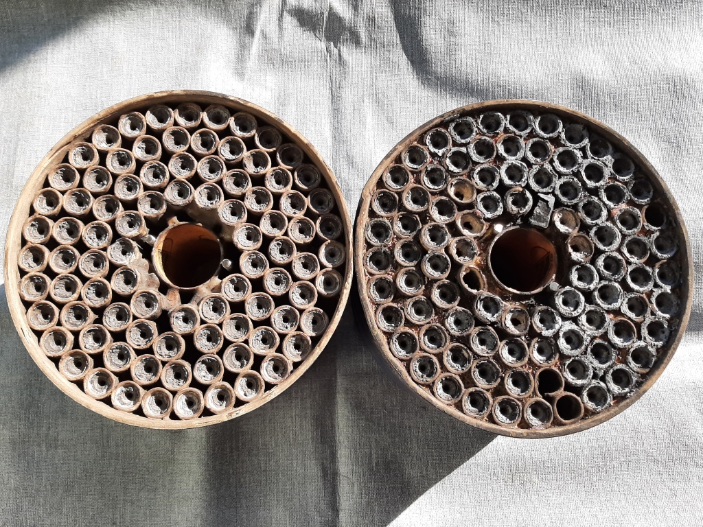

Genau wie beim Erstflug der Medusa 2 beim RJD-2013 haben auch beim diesjährigen RJD-2024
alle 88 WECO C6 und der CTI J-Motor einwandfrei im Zusammenspiel funktioniert.
Ich bin zufrieden bounce !
links das Boostermodul von 2013, recht das von 2024
