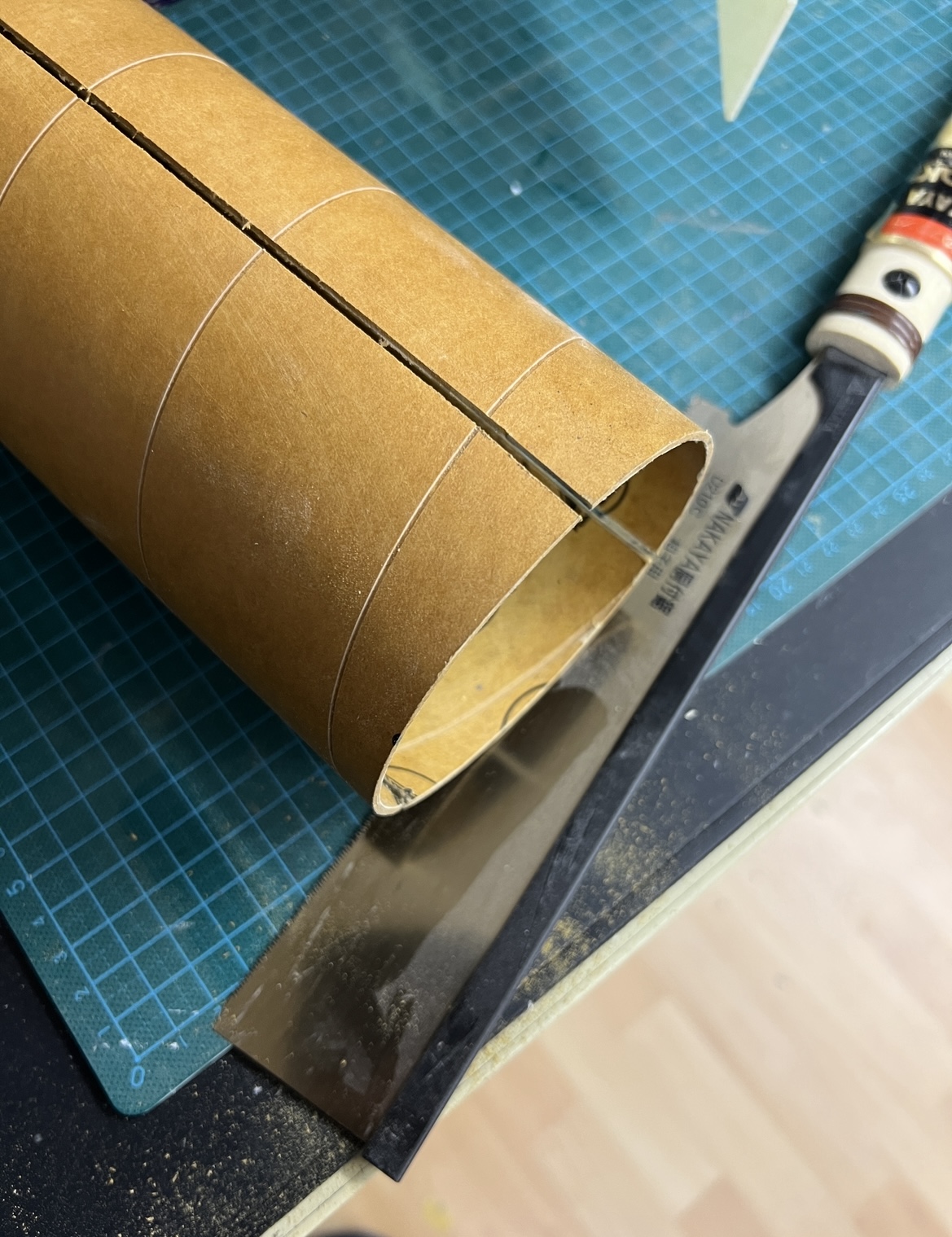

Weitere Vorbereitungen… Schlitze bis zum Ende des Rohres erweitert …
Grüße Marco
