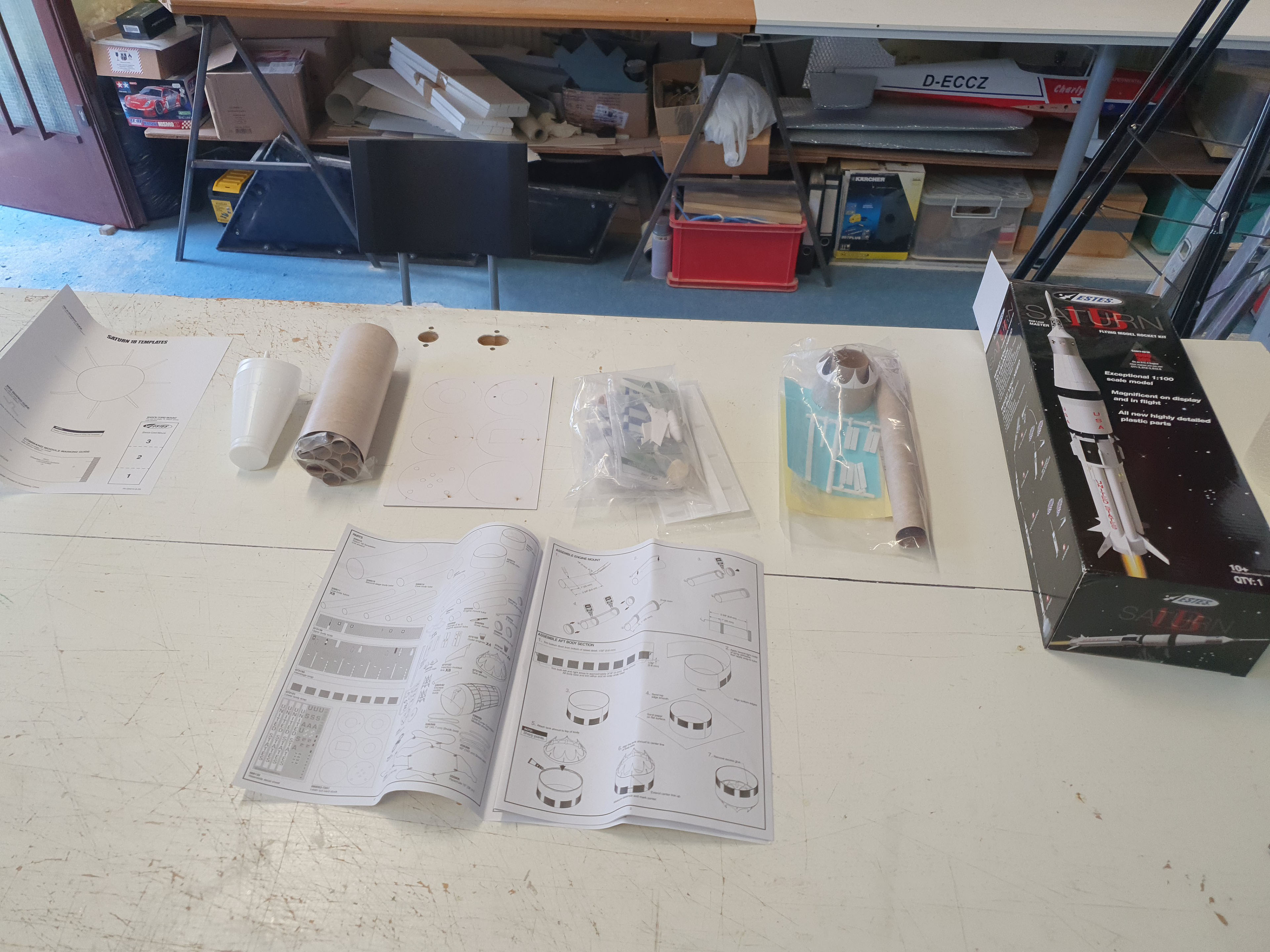

Beitrag 7652862 [Alter Beitrag06. Juni 2022 um 12:50]
Nun zeig doch mal Deine Bausätze big grin
Welche Saturn hast Du denn?
Es gibt/gab ja etliche Ausführungen, hab auch schon einige gebaut - im Überblick:
Saturn V / Apollo - wurde geliefert mit 24mm-Mount
Saturn V / Skylab - wurde geliefert mit 29mm-Mount
Saturn 1b - das ist die Version mit 66 mm Durchmesser?
Hat einen 24 mm Mount.
Den würde ich auch lassen (nur Haken gegen Retainer ersetzen).
Denn - welchen 29mm Motor würde man damit fliegen wollen?
F22J?
F40W?
G64W? ... alles viel zu viel.
Bleibt E16W im Gehause 29/40-120.
Aber die Alternativen in 24mm sind hier günstiger!
E20W SU - 16 Gramm NEM! (P1 sowieso)
E18W für RMS 24/40 "günstige" 40,-€ im 3er Pack!
wink
Geändert von Rocketom am 06. Juni 2022 um 12:50
Beiträge: 473
Beitrag 7652864 [Alter Beitrag06. Juni 2022 um 17:27]
Ist ja schon gut big grin Momentan wohnt nur die Saturn 1b bei mir, die andern beiden sind noch im Zulauf smile
Mal grob reingeschaut in den Bausatz sieht echt alles gut aus. Das 24mm Motorrohr freut mich sehr, da muss ich nicht wie änden bis auf den Retainer wie Du schon sagtest.
Ein Bild ein Bild smile
