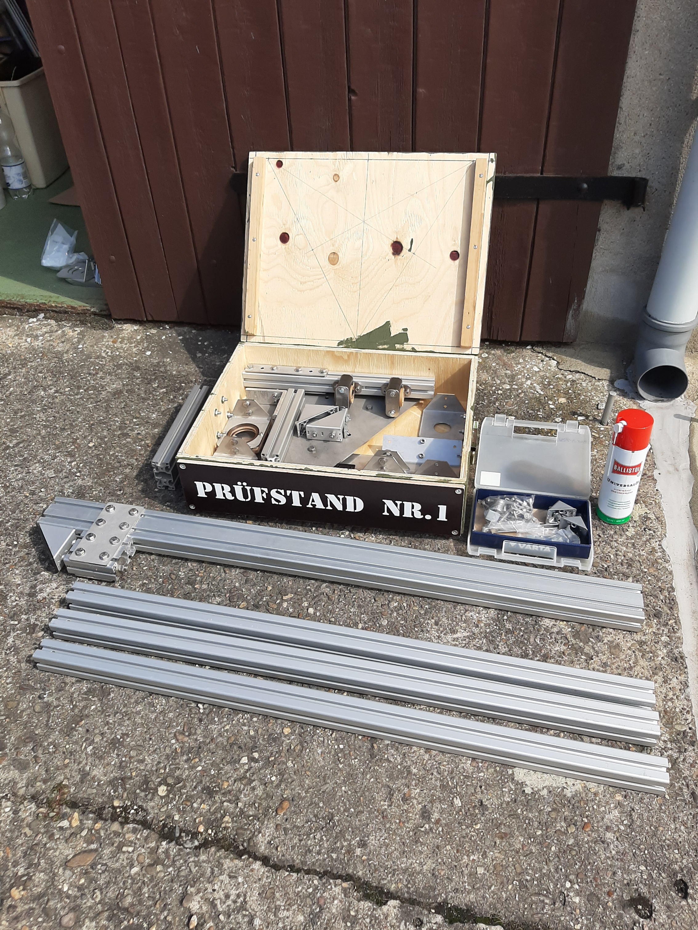

So, Prüfstand NR.1 ist für Manching zusammen gepackt und übergabebereit wink !

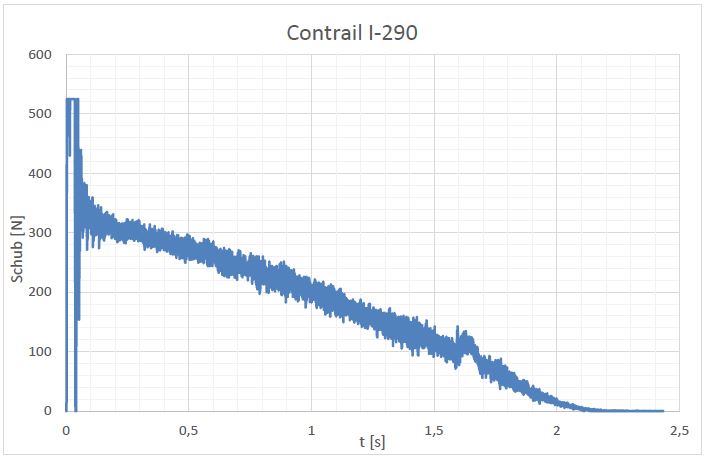

Ich bin euch noch die Messkurven schuldig. Sie wurden mit einer einfachen Elektronik basierend auf einem Arduino oder besser XPlainedPro-Board für den Atmega328p mit etwas Elektronik aufgenommen.
Ein paar Wägezellen haben wir bei ebay "geschossen". Hier kam eine 100kg -Zelle zum Einsatz. Der INA AD8226 verstärkt das Signal des Sensors. Ich nutze eine pos/neg Spannungsversorgung, damit ich auch den vollen ADC-Bereich ohne Offset aufnehmen kann. Logischerweise muss ich vor dem Test den Nullpunkt einstellen. Der Atmega läuft mit 16MHz, somit ist die Sample Rate auf 9.615kSamples/s festgelegt. Schneller geht nur mit einem 20MHz Takt. Dann ist die Sample Rate bei 15.384kSamples/s. ADC Auflösung ist 10bits. Er läuft als kontinuierlich frei laufender ADC. Somit habe ich immer zeitlich äquidistante Abtastwerte.
Die Datenübertragung zum Laptop erfolgt über UART-USB-Ethernetkabel 50m mit 500kBaud. Das Protokoll verwendet einen CRC-5 und rolling frame counter, um Paketverlusten oder Fehlern interpolieren zu können. Ich habe aber bisher noch keinen Fehler in der Kommunikation bei allen Messungen gesehen.
Ein Python-Script sorgt für das Speichern der Daten auf der Platte.
Und hier ein paar Ergebnisse:
Der von Andreas beschriebene 38mm Contrail I-290 mit einem Sparky Grain.
Die Begrenzung am Beginn ist leider durch die Elektronik bestimmt. Da ich die geringe ADC-Auflösung bestmöglich nutzen wollte, arbeitet die Elektronik mit einer hohen Verstärkung, so dass die obere ADC-Grenze (5V/1023LSB) durch die "Schokoladen"-Zündung schnell erreicht wurde. Diesen ersten Peak unterschätze ich jedes Mal.
I-290 war es nicht ganz. Aber als I-230 geht er sicher durch.
