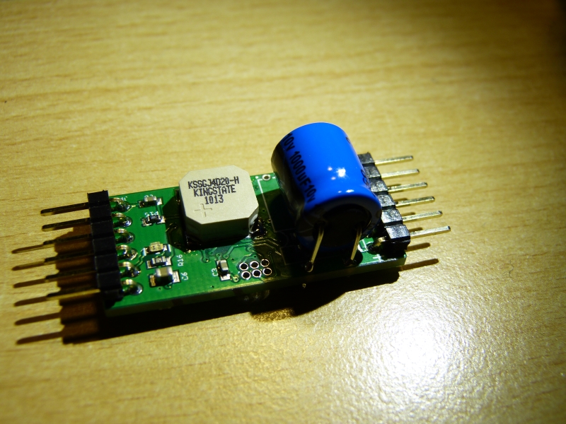

Mein Pizzaofen bäckt nicht nur Pizzas smile
2 Pyrokanäle, µC ATmega328 mit Arduino Bootloader smile

Sieht ja voll geil aus! Hast Du die Paste einzelnd oder mittels Schablone aufgetragen? Probeflug ?

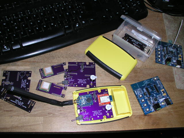

Hab' eben auch noch ein wenig gelötet. Das XBee ist nur mal gesteckt- wollte ich vorher konfigurieren.

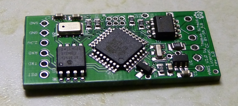

Hi Jörg.
Die Paste hab ich mit einer Schablone aufgetragen. Die Schablonen hab ich von OSH-Stencils. Die sind aus Polyimide gelastert und qualitativ mehr als ausreichend. Den SMD-Buzzer hab ich jedoch händisch aufgelötet. Da ich beide Seiten in einem Durchgang gelötet habe hatte ich Angst das er mir beim löten runterfällt.
Hier noch ein paar Infos:
- Drucksensor Freescale MPL3155A2
- Größe: 35x16.5 (ohne Stiftleisten)
- Controller: Atmega328
- Kann über die serielle Schnittstelle programmiert werden (Arduino Bootloader)
- 2 Pyrokanäle mit max 9A Zündstrom
Hier noch ein Foto von der anderen Seite
Geändert von schmidi093 am 13. Februar 2014 um 22:59

Wie lötetst Du die Platine beidseitig in einem Pizzaofen ohne das die Teile von der Platine semmeln ?confused smile
schmidi093
Registriert seit: Apr 2009
Wohnort: Regensburg
Verein: Solaris RMB, AGM
Beiträge: 445
Beitrag 7629756 [Alter Beitrag13. Februar 2014 um 23:02]
Die haften durch die Oberflächenspannung des Lots von alleine an der Platine. Die Unterseite war in dem Fall die Seite mit dem Piepser. Den hab ich aber händisch aufgelötet.
