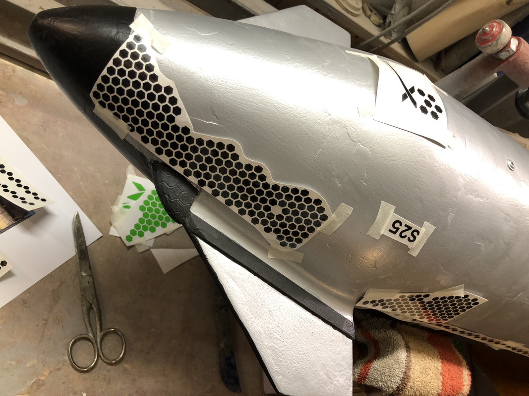

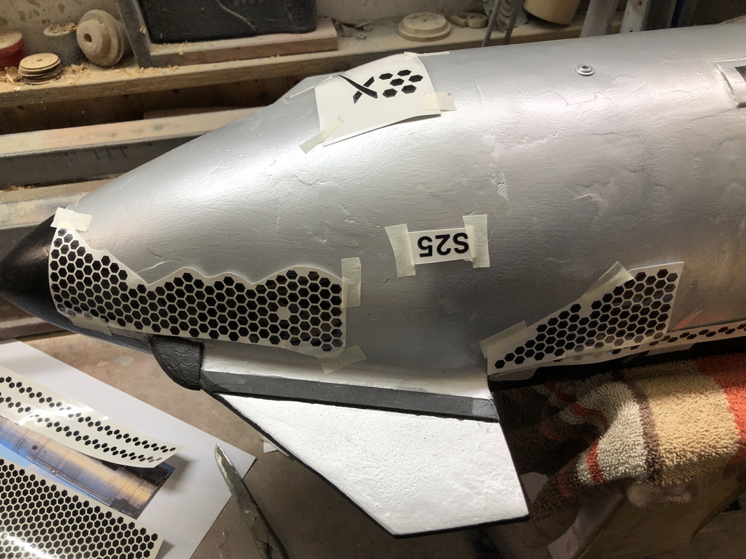

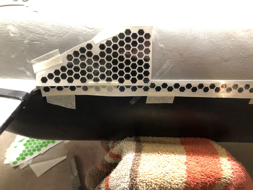

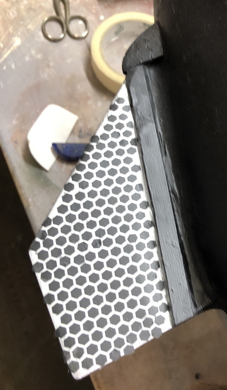

Beiträge: 3074
Ich habe mal versucht den Spitzenflügel mit den Kacheln zu bekleben. Vorher habe ich den Flügel silber gesprüht, ich wollte, dass die Struktur der Kacheln so besser zur Geltung kommt. Leider gefällt es mir nicht so richtig. Vielleicht doch engere Zwischenräume? Als ob ich es vorhergesehen hätte, kleben die Kacheln schlecht und einige fallen aus. So musste ich einzelne mit Pinzette nachkleben. Ja, und ich habe die Transferfolie vorher doll angedrückt. Beim Abziehen haben einige fester an der Folie als auf dem Modell geklebt. Habe ich was falsch gemacht?  Rolli
Beiträge: 475
Servus Rolli, eigentlich nicht. Die Oracal Folie klebt eigentlich recht gut. Die Fläche sollte vorher entfettet werden und eben steubfrei sein. Hast Du bestimmt gemacht und einigermassen glatt sein. Die Zwischenräume kann ich noch anpassen. Noch ist nichts fertig geschnitten. Wolltest Du nicht die Flächen vorher noch Schwarz lackieren und die matten Kacheln aufkleben? Oder hab ich das falsch vestanden? Beim Abziehen der Transferfolie einen möglichst spitzen Winkel nehmen und langsam arbeiten dann sollten die Folienkacheln eigentlich gut auf dem Modell kleben bleiben. Im Zweifel nimm Dir mal nen Probestückchen und kleb die grünen Kacheln mit weniger Zwischenraum drauf dann siehst Du ja den Unterschied. Anpassen kann ich das immer.

Beiträge: 3074
Zitat: Wolltest Du nicht die Flächen vorher noch Schwarz lackieren und die matten Kacheln aufkleben? Oder hab ich das falsch vestanden?
Nein, die auf der Rückseite sind schwarz, jetzt habe ich die Flügelfläche wegen der Zwischenräume der Kacheln silber übersprüht. Musste aber nun feststellen, dass es doch besser wäre, die Zwischenräume der Kachen nur 0,5mm zu machen. Also, wenn Du noch nicht angefangen hast, dann mache mal die engere Version.
Beiträge: 475
So will ich tun Dann würd ich vorschlagen du nimmst den Rest den Du schon hast zum testen wie das am besten verklebt wird und ich bau das Zeug mit nem Abstand von nem halben Millimeter

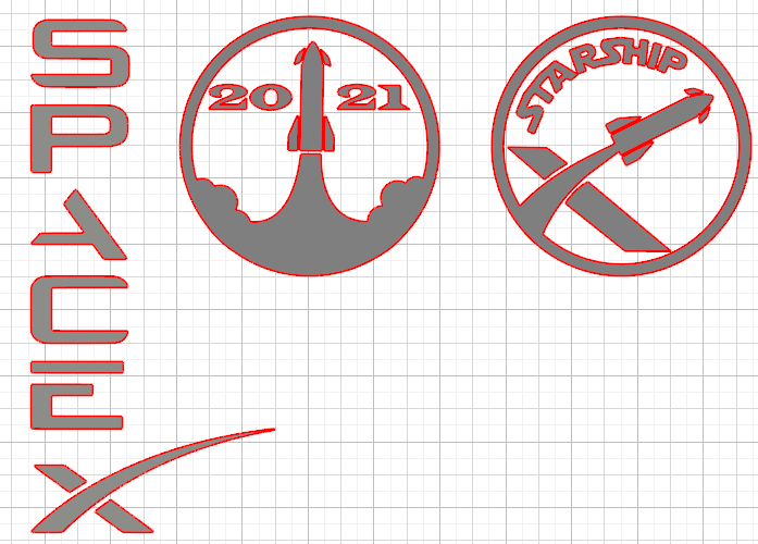

Beiträge: 475
Hab was gefunden. Mal schnell gefummelt  Die Embleme passen auch toll auf Klamotten  Die Jahreszahl kann man ja weglassen oder anpassen, vielleicht nicht ganz in der selben Schriftart  Die Flagge krieg ich auch hin. Wichtig sind halt die Maße bitte Rolli. Höhe und Breite. Dann kann ich das Zeug anpassen. Wenn die Flagge nicht zu klein wird geht das auch zu schneiden. Die Sterne werden n bissl fummelig
